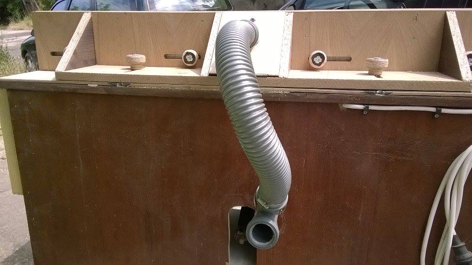

Колега, добре става масата, но послушай колегата griffin за колелцата, няма да сгрешиш.

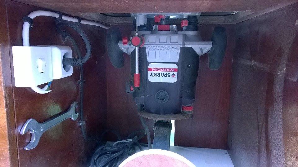

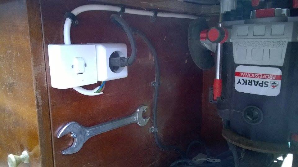

Релето няма да издържи на пусковия ток, макар че е с ниска мощност оберфрезата. По добре контактор 6 или 10А, не са толкова скъпи. Правят се бутони за пуск и стоп и може да се използва и от други машини с постоянно включен бутон старт. Преди всичко безопасността на работещия с такива машини.
griffin
- Мнения: 2061
Лавка старата аспирация беше 2200вата с дистанционен контакт който по етикет беше за 1000вата, китайците обаче бяха нахакали 16а реле и мога да кажа че въпреки честите вкл. и изключвания релето и до ден днешен си е здраво. За толкова малка машина едва ли има смисъл да се стреля с гаубица
. Ако се вкл и изключва нещо много често слагат solid state релета които нямат механика примерно в лампите с датчик за движение.

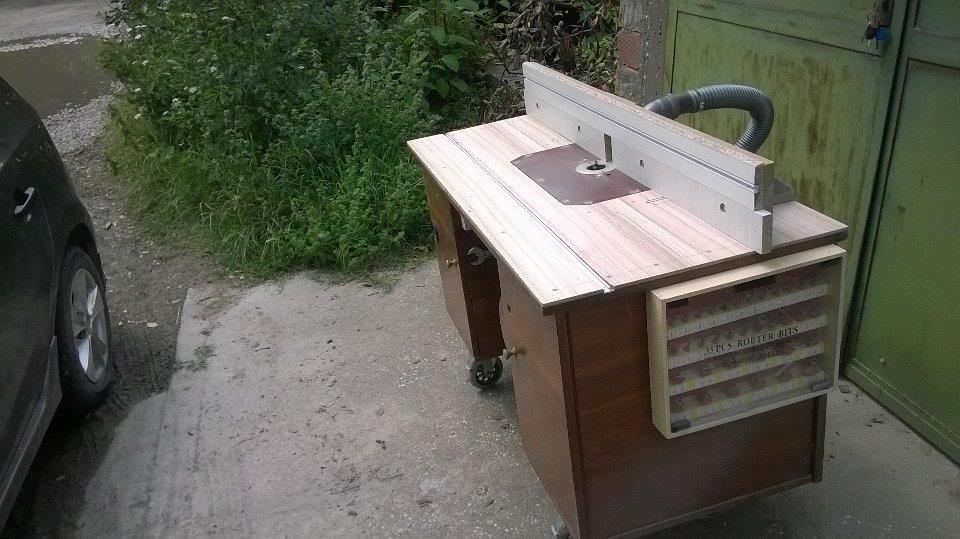

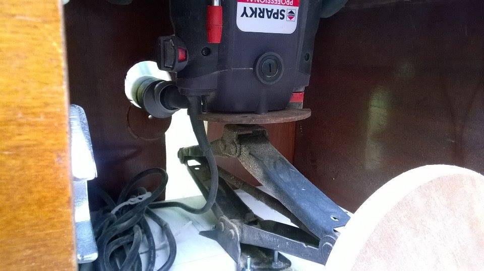

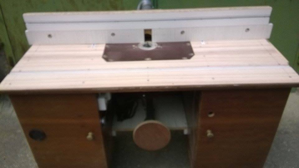

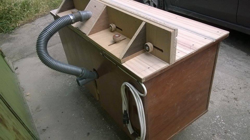

Да раздвижим малко темата -ето го и моя пръв опит
sreky
- Мнения: 109

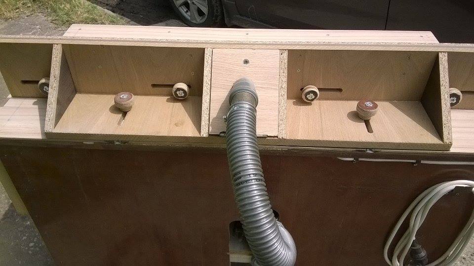

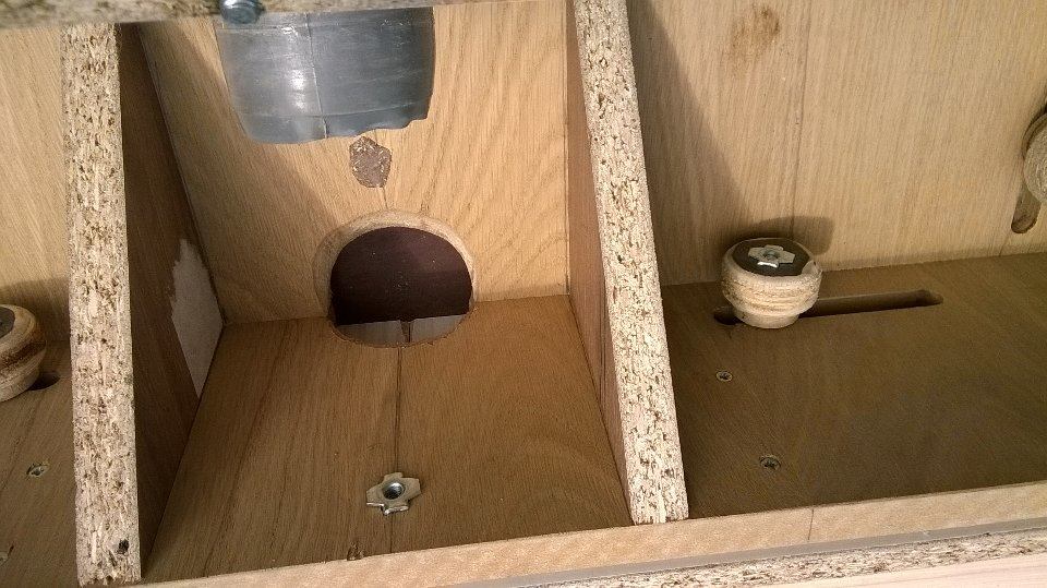

И още-
sreky
- Мнения: 109

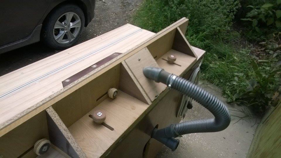

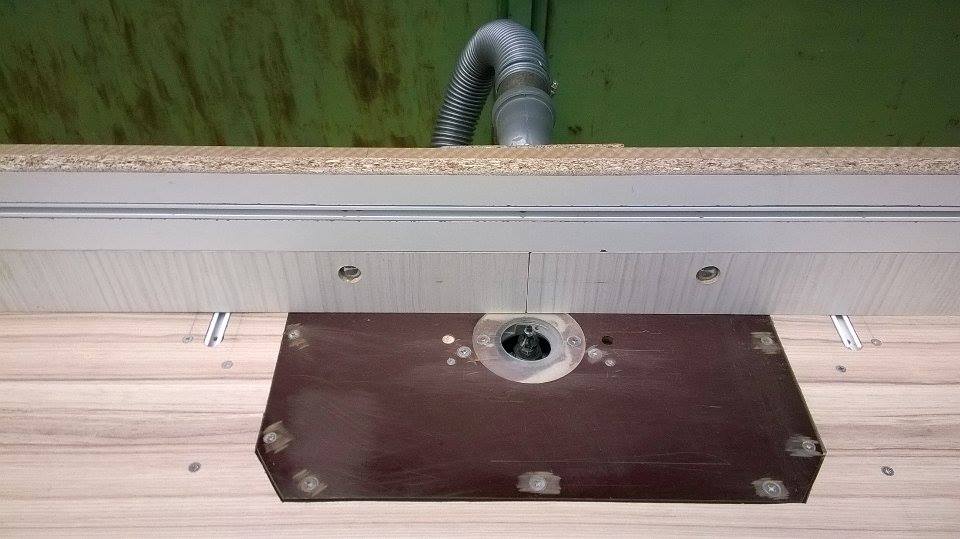

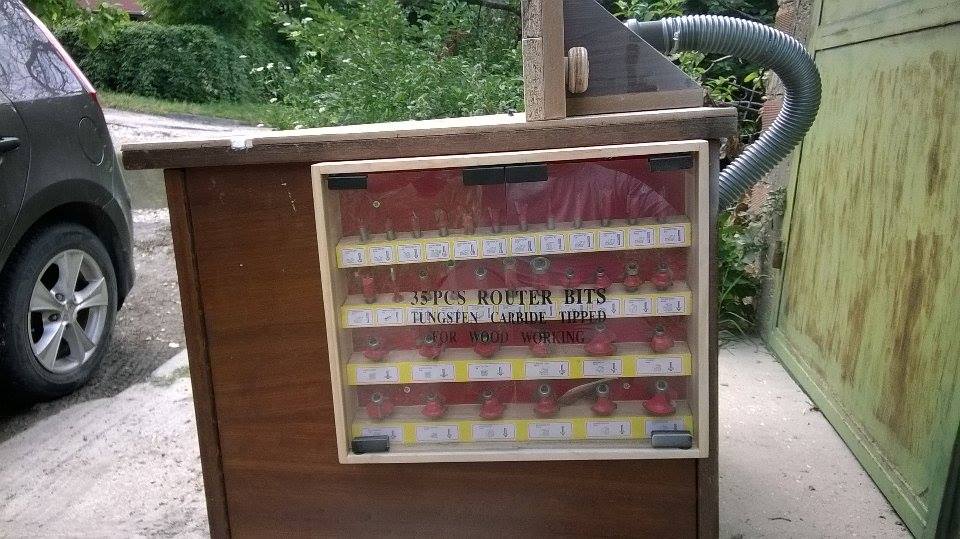

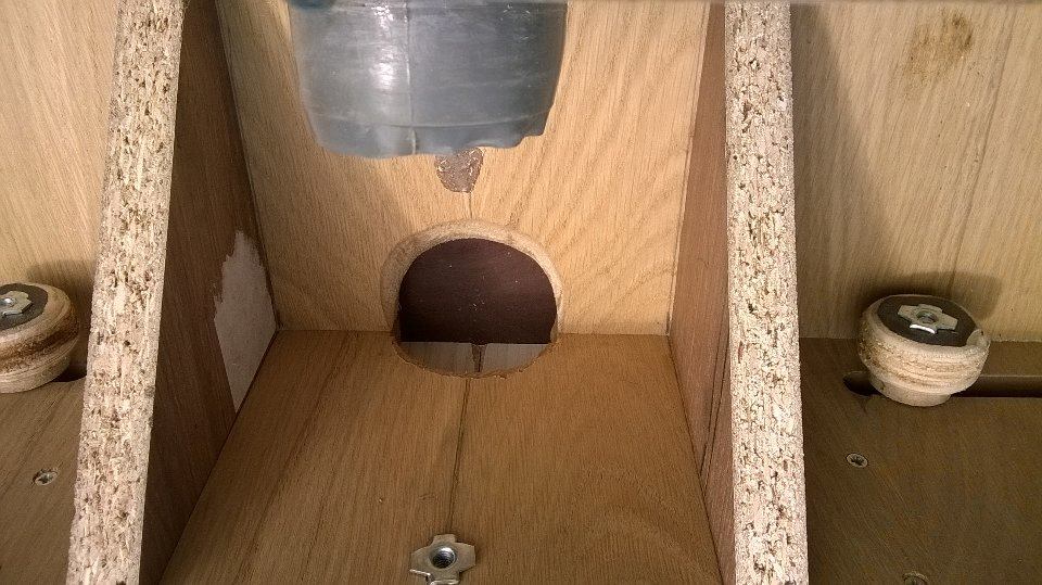

И 3тата порция- Абе разбъркаха се снимките ама карай
