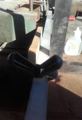

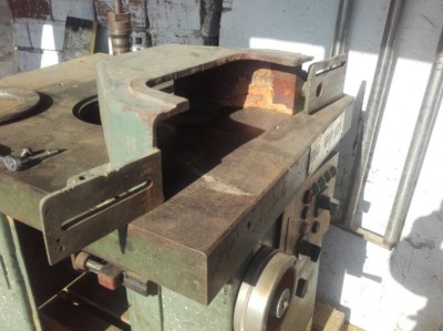

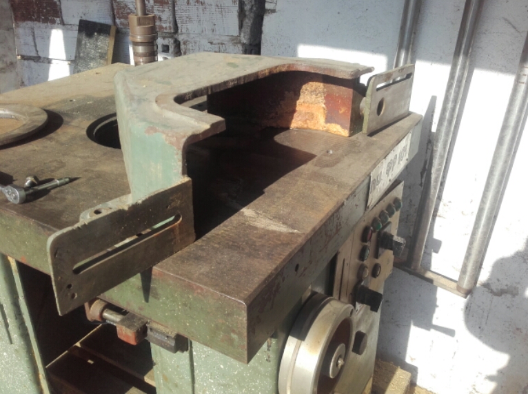

Знам че въпроса е железарски но тук сме се всестранно развити личности.Още не съм пуснал машините ,които взех но щрайхмуса ще е към раздел електротехника.Въпросът ми е за несъвпадащи основи за линеалите.Какъв майстор да търся ?На каква машина се прави?

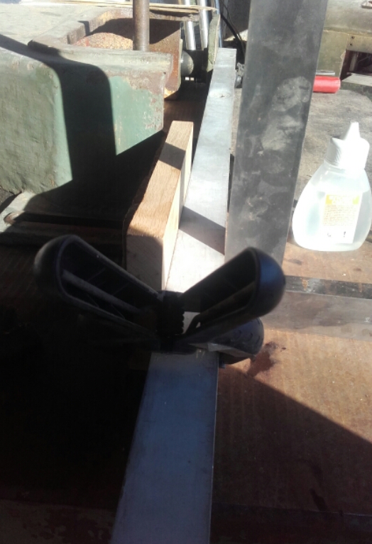

PIP написа:Какво точно имаш предвид, двете страни на линеала не са в една равнина ли?Именно слагам линеал и в единия край отзява 3 мм.Не са успоредни.Ако е цял линеала ще подложа нещо няма проблем но ми се искаше да е от 2 части и да си ги местя.Но сега изникна проблем не мога да я пусна.Като завъртя копчето бръмчи някакъв траф по таблото но не тръгва.Сега ще сваля мотора да го пробвам.Иначе има едни прекъсвачи дето са на вратите натиснах ги със стяги.Има един ключ който липсва където затваря веригата и него шунтирах ама нищо.Интересно при първоначалното пускане избръмча...Ще се занимавам неска.

Предполагам си видял, че дясната страна на линеала се регулира /напред-назад/ в зависимост какво правиш и колко отнемаш, въпроса е двете 'половини' да не са усукани. При мен лявата в единия ъгъл леко отваря и ползвам едно клинче 1.5мм и като правя ремонта ще го нося на фреза или ще се пробвам да го запиля на ръка, но при мен е малко. Виж механизъма на линеала първо.
За бръмченето, трудно от дистанция, може да са много неща, я някоя фаза липсва, я прекъсвач дето си забравил (има и един дето е на блокирането на оста). При мен дефекто токовата защита ме прави луда докато открия всички 'заземени нули' минаха.

PIP написа:Предполагам си видял, че дясната страна на линеала се регулира /напред-назад/ в зависимост какво правиш и колко отнемаш, въпроса е двете 'половини' да не са усукани. При мен лявата в единия ъгъл леко отваря и ползвам едно клинче 1.5мм и като правя ремонта ще го нося на фреза или ще се пробвам да го запиля на ръка, но при мен е малко. Виж механизъма на линеала първо.Ти си факир .Май са от една калпава партида фрезите.Но моите милиметри са 3-4 .Нали баз ренденце не мога напаснах една дъбова летва и я лепнах с епоксидна смола.Дано държи ама в тоя студ бавно стяга дали да не я нагрея с сешоара?Иначе подкарах фрезата но бавните обороти не работят но мисля че няма да ми трябват сега е на 6000 и работи по тихо от оберката.Искам да ми е всичко точно и да си сложа за линеали от консърукционните профили.Отивам да вързвам щрайха ако не пиша повече значи съм объркал кабелите...
