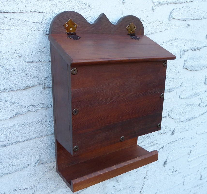

mavryt4o написа:Браво и аз се заигравам с една поща надъха ме да я завърша а тоя кедър чепове няма ли или избира?Мерси! Почти няма чепове, та не ми се е налагало много да избирам. Дъските са от старата ми ограда - стояла много години навън. Един голям процент отиде за отопление, това което остана за ползване за подобни проекти е доста качествено и без огъвания и усуквания. Изгнило имат в двата края, особено в този дето е опирал земята, но като го резна, останалото е супер. Разбира се трябва си рендосване, че са много сиви и с "бръчки". Долницата е подсилена с ъглови скоби, които са скрити да не се виждат.

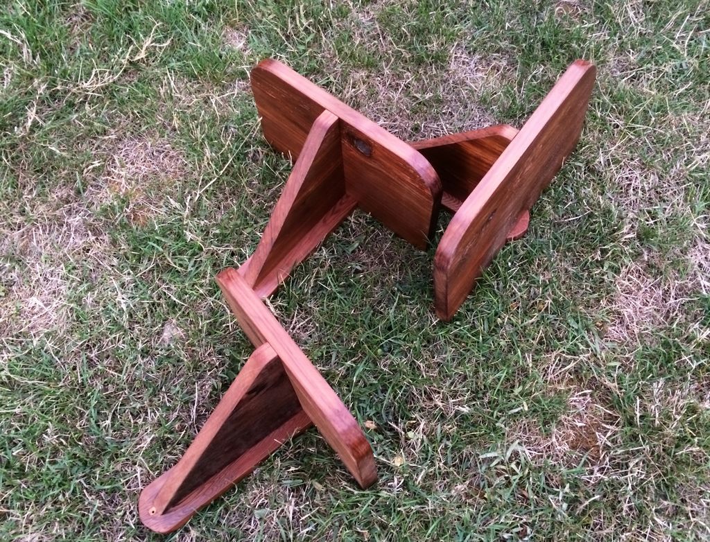

Тия дни извъртях и 3 "поставки" за стена. Тъй ли е думата?
На първата снимка се вижда един междинен етап когато парчетата бяха рендосани и нарязани.
След пощенската кутия, тук отново ползвах кедър от старата ми ограда.
За стайна употреба си е малко разточителство, но какво да правя като имам много
Няма лепене, ширината на дъските си е от цяло парче.
На втората снимка са готовите 3 продукта (с различна ширина - нарочно).
Тоя път съм мазал само с тунгово масло без никакъв оцветител.
Чепове и дупки са одобрени лично от "началник щаба".
Същата се явява и поръчител на заданието.

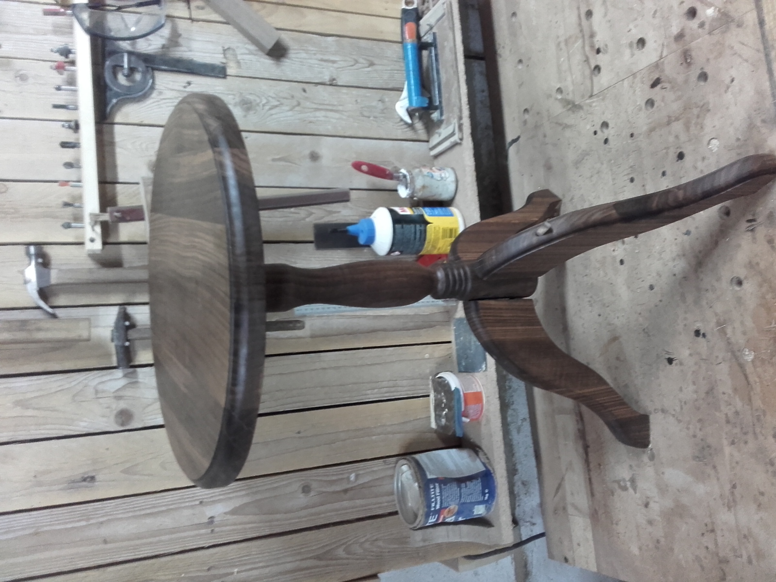

mavryt4o
- Мнения: 1906
Днес сътворих това кафе масичка за работилницата да предава тежест за пред клиентите по проект от една книжка.Ползвах орехови пърчотий и като финиш една восъчна вакса по моя рецепта .Имаше малко промяна в захващането на краката вместо с 2 видий ще е 2 дибли и видия по средата.Само тях не хванах защото умувам как да им направя радиус точен да пасне на кръглата колонка.
