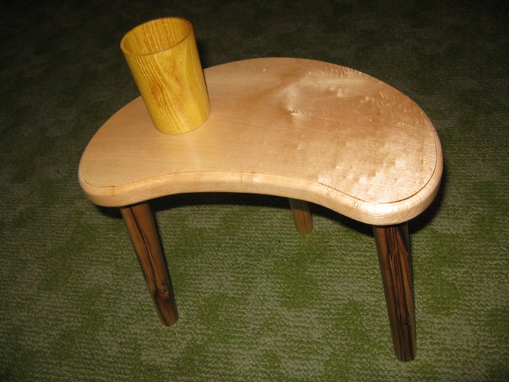

  • дряна се стърже много добре.... всъщност за мен единственото "дърво" което се стърже по добре от него е чимшира. лошото е, че като дебелини и двете са доста лимитирани. и круша съм струговал, но не е върхът за мен. осейдж-ориндж (маклура) се стругова също много добре, гладко и без да надърпва влакна...ама и то си е екзотика. клена е добър. от иглолистните има из парковете едни храстоподобни - не им знам точно името, като ги натрупа снегът си опират клоните до земята. усещането е че се стругова дрян. общо взето материал трябва да се "бере" когато има, а не когато ти изтрябва. пробвай с по достъпни дървета, и сам ще откриеш кое най ти пасва - като усещане и ценово. ето една проста чаша от мен, изработена от осеидж ориндж

Ееее ако можех да си направя чаша от дърво сутрин щях да ходя на кафето с нея :-D
wanderer - майстор
...и от дебела кожа стават добри. един приятел ги прави такива, после ги импрегнира с восък май, абе гъзарийка. ама пиене да има - за който пие де :-D
