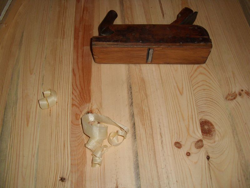

Ново блок-ренде Стенли:
http://olx.bg/ad/prodavam-kachestveno-r ... 6705b1a112
Малко е тежичко, но на мен ми е любимото блок-ренде, въпреки че няма възможност за стесняване и разширяване на гърлото.
cvetankirilov - специалист
Понеже ще ми трябва ренденце за следващи работи, а и като оставим настрани брaтята японци, етo какво може дървено ренде, както вече показа колегата bimbaeco. И трябва да се има в предвид, че това е само от заточен нож. Тепърва ще подравнявам основата и ми се върти в главата един стружколомител ( тук очаквам бурен смях) . Абе почнах я доста наопаки май....... :?

Дървените рендета не са за подценяване. Голяма част от най-красивите мебели по света са правени във времена, когато чугунени не е имало (да не говорим за абрихти, щрайхмуси и шлайфмашини).
