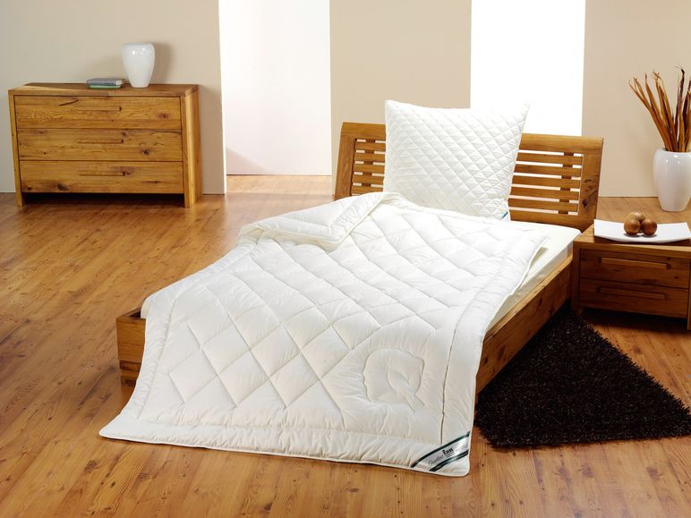

Относно направа на спалня от чам - един майстор ми препоръча да е от бял бор. Смърча имал много чворове. Но пък четох че бора е по-смолист. Кое дърво е с май-малко чворове? Царгите ще са по 20см. каква дебелина препоръчвате? Едни работят с 3, друг ми каза 4см.
Мисля да е като този вариант.
вариант 2
plamen6703
- Мнения: 4452
Какво е мебел от дърво без чворове, нали те допълват приятното усещане на дървото
