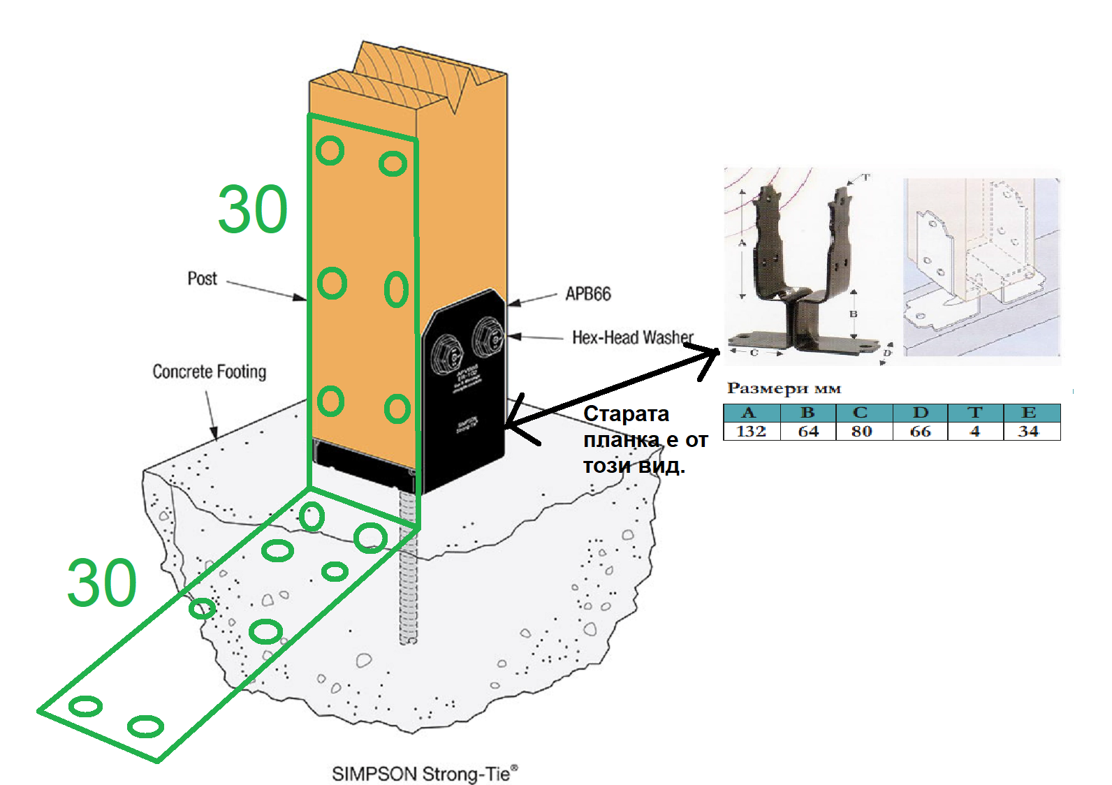

Имам възможност да ми направят в завод пета за основа по мой размери и план, но се чудя какво точно да представлява и с каква дебелина.
Форма:
  • Наличието на старите планки позволява според мен г-образна форма с ъгъл 90гр.
Примерни размери: (по-скоро височината да е по-голяма от размера, който стъпва на основата)
  • Височина 30см.
  • Ширина на планката по цялата греда 10см.
  • Размер на стъпване върху основата 30см.
Коментар:
  • Оставил съм повече дупки за анкери или дюбели към основата, защото счупихме няколко предния път и дупките за винтовете към вертикалната греда трябва да са по-навътре към центъра на гредата.
Примерна картинка:
Функция:
  • Разбирам, че файдата от една такава г-образна планка е захващането на гредата с винтовете по височина, понеже гредата стои (във въздуха) върху старата планка.
Въпрос:
  • 1.Има ли смисъл да бетонирам до началото на гредата и малко от нея, за да могат новите планки да легнат по височина и на бетона, като по този начин не разчитам само на винтовете(болтовете)?
  • 2.С какви размери да бъде планката?
  • 3.С колко анкера да се анкерира в основата?
  • 4.С колко винта(болта) да се хване за гредата с оглед на височината на планката?
Взето предвид мнение
  • По назад имаше мнение за метална кутия с височина 60см. и надолу в основата 40см, но нямам възможност да махна старите планки, нито да я забивам в основата, може би височината на тази г-образна планка трябва да е 60см., а ширината стъпваща на основата 40см., знам ли правя аналогия.
  • Може би е по-добре да заменя винтовете с болтове или поне някой от тях.
Отговор на предния пост:
Не знам какво са ветроупорни греди, търсих в гугъл, но не намерих нищо.
Тук се обеснявам някакви работи, може да не се чете:
  • Мисля също да поискам да ми направят и т-образни планки за свързването на хоризонталната греда с попа и г-образни за свързването на попа и столицата, но до там още не съм стигнал.
  • Клатнето може би не идва от основата, но така или иначе съм решил да пробвам с планки пък ще видим.
  • Разбирам, че едни диагонали от трите страни и още малко спъване в горната част ще свършат работа, но искам да избегна диагоналите, за да уползотворя мястото ако е възможно.
  • В интерес на четящите, може да споделите кое как се прави или кое как не се прави, аз прочетох доста теми, преди да направим навеса и ми беше интресно, не сме му мислили много, но има хора, които обичат да четат и да планират какво ще правят.

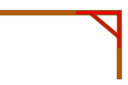

Според мен добра идея е най-напред да се
изясни къде точно и защо се клати.
Вече уточнихме защо се клати.
Как? По "спомени на очевидци" ли?
Момчета защо ме карате да се „дълбочея“?
Причитите са до болка познати- липса на коравина
в равнината на рамката, която да се съпротивлява
на хоризонтални сили от земетръс, вятър или веселба
със силно залитане и придържане към колоните за
равновесие.
Има три начина за справяне с проблема.
1..Най-евтино и здраво- диагонали. Пречат;
2..Вкоравяване на връзката колона-основа.
2.1..Вбетониране на самата дървена колона с защитен
ръкав;
2.2.. Вбетониране на железа.
Тука го повтарям за 3-ти път- тези железа трябва да
имат достатъчно дълги рамена, които казах да са 50-60см.
2.3..Планки с подходящ дизайн, високи 50-60см и с
достатъчно дълги пети за анкериране, анкерите са
разположени колкото е възможно по-далеч от колоната.
Колкото е по-дълга петата, толкова по-трудно анкера
ще бъде изтръгнат.
3..Закоравяване на връзката колона-греда.
3.1..Дълбоки паянти- Пречат;
3.2..90 градусова шина с дълги рамена и достатъчна
ширина и дебелина- двустранно със шпилки.
4..Комбинация от 2 и 3, съответно с по-малки коравини,
които като се сумират да докарат нещата до необходимото
състояние.
И разбира се вариант BLUE:
Плитки паянти, за да не пречат. Плюс двустранни шини с
шпилки във формата на триъгълник, покриващи двустранно
и паянтите. И най-важното рамената не свършват при
паянтите, а продължават още малко и става 90 градусова
буква „А“.
Тъй рече BLUE!
BLUEPUPIL - майстор
вт мар 16, 2021 12:29 pmalexin написа:
Въпрос:
Ако ще се разчита основно на нея, за едноотворна рамка
всяка колона трябва да има по 2бр. планки, разположени
една спрямо друга (в равнината на основата) на 90 градуса,
което ще рече под гредите на 4-те рамки, състоящи се от 4бр.
колони и 4бр. греди.. Ако пречат се поставят отвън, отново
под оста на гредите.
Размери:
Височина 50-60см;
Пета 20-25см за пробивни анкери;
Пета 10-15см за бетонирани анкери;
Профил:
1..Горещо валцован „П“
UPN 50х38 или UPN 65х42
2..Шина 50х6 или 60х5
Ако се прави от шина, а не от ГВ „П“, ще трябва да се сложи
диагонал, който да направи 90 градусова буква „А“.
Позицията му е в средата на петата и на 30-35см от
основата по вертикала към колоната. Виж чертежа
от предишния ми пост. Диагонала ще затрудни
монтажа.
Въпрос:
Описаната от мен планка с 2бр. Единият до колоната,
другият, колкото позволява петата по-далеч от колоната.
Въпрос:
  • 4.С колко винта(болта) да се хване за гредата (колоната)
Най-важни са тези най-горе и тези най-долу.
За 50см височина болтовете/шпилките са 3броя,
сътветно на 5;25 и 45см от бетонната основа.
:shock: :partyman:
