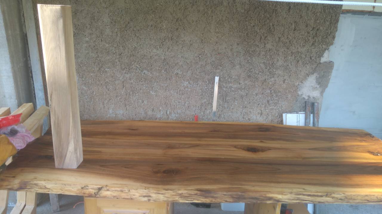

Да се похваля малко имам напредък.
Има на няколко места грозни деруги не знам от какво са се получили.
Браво! Супер става!
Брой ги за "ефект" :partyman:
Илчо Илиев - майстор
Имам първо един въпрос, тези талпи само през щайха ли ги прекарахте или първо изправяхте лице, че нещо като дъги за буре ми изглеждат,а може и така да се вижда....
Тези "деруги" са от лентата на банцига, като ги слепиш, ще има още обработки...рендосване и шлайф или само шлайф и ще се оберат...
Предполагам,че няма да я правиш немски тип, с крака излизащи на нивото на плота...
pgplamen - специалист
Първо ги мина на абрихна после каза че ще ги пусне на щрайхмуса не знам точно каква обработка им е направена. Но докато бях там минаха през абрихт. И на мен ми приличат малко на буре ама може ли и аз да съм си виновен (две нощи седяха по височина) сега грешката е отстранена.
Краката няма да излизат на нивото на плота.

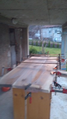

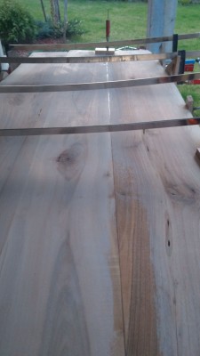

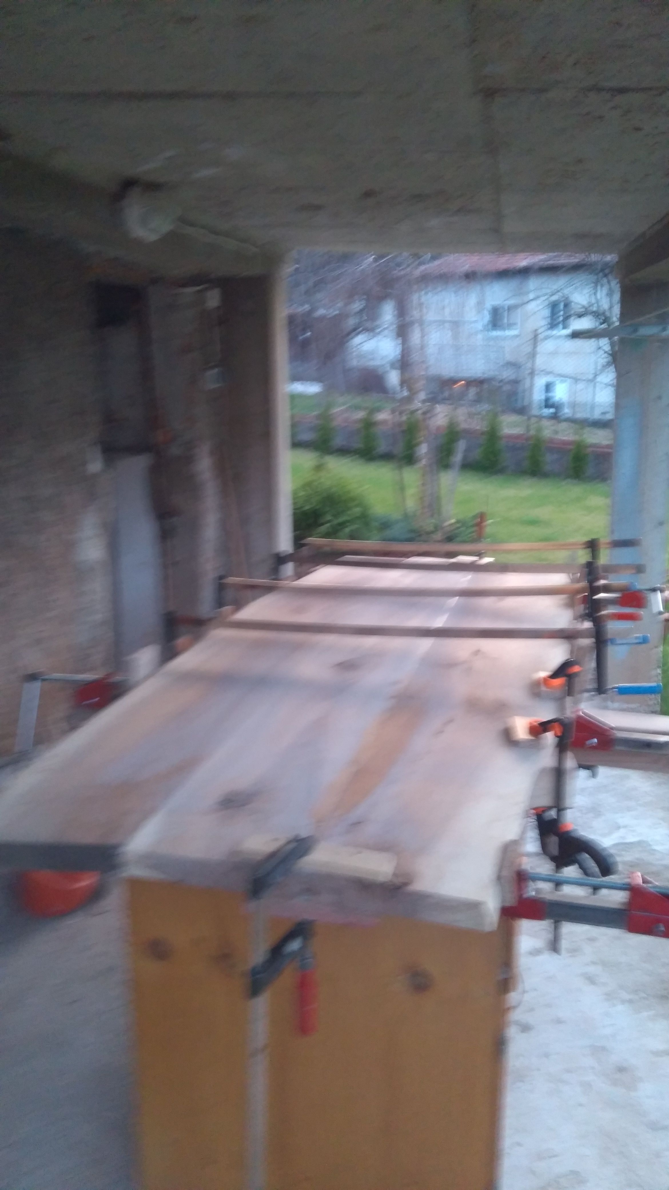

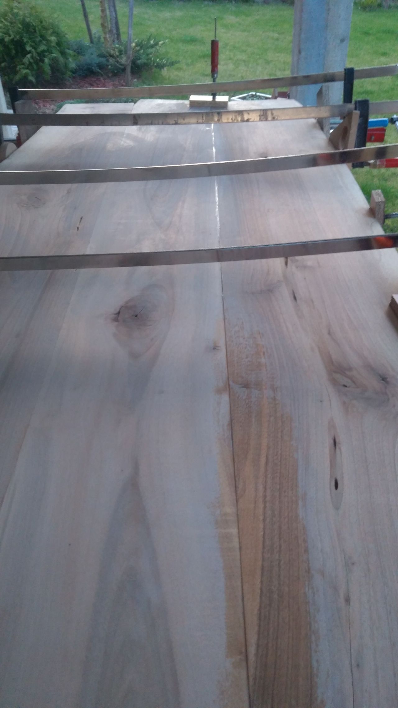

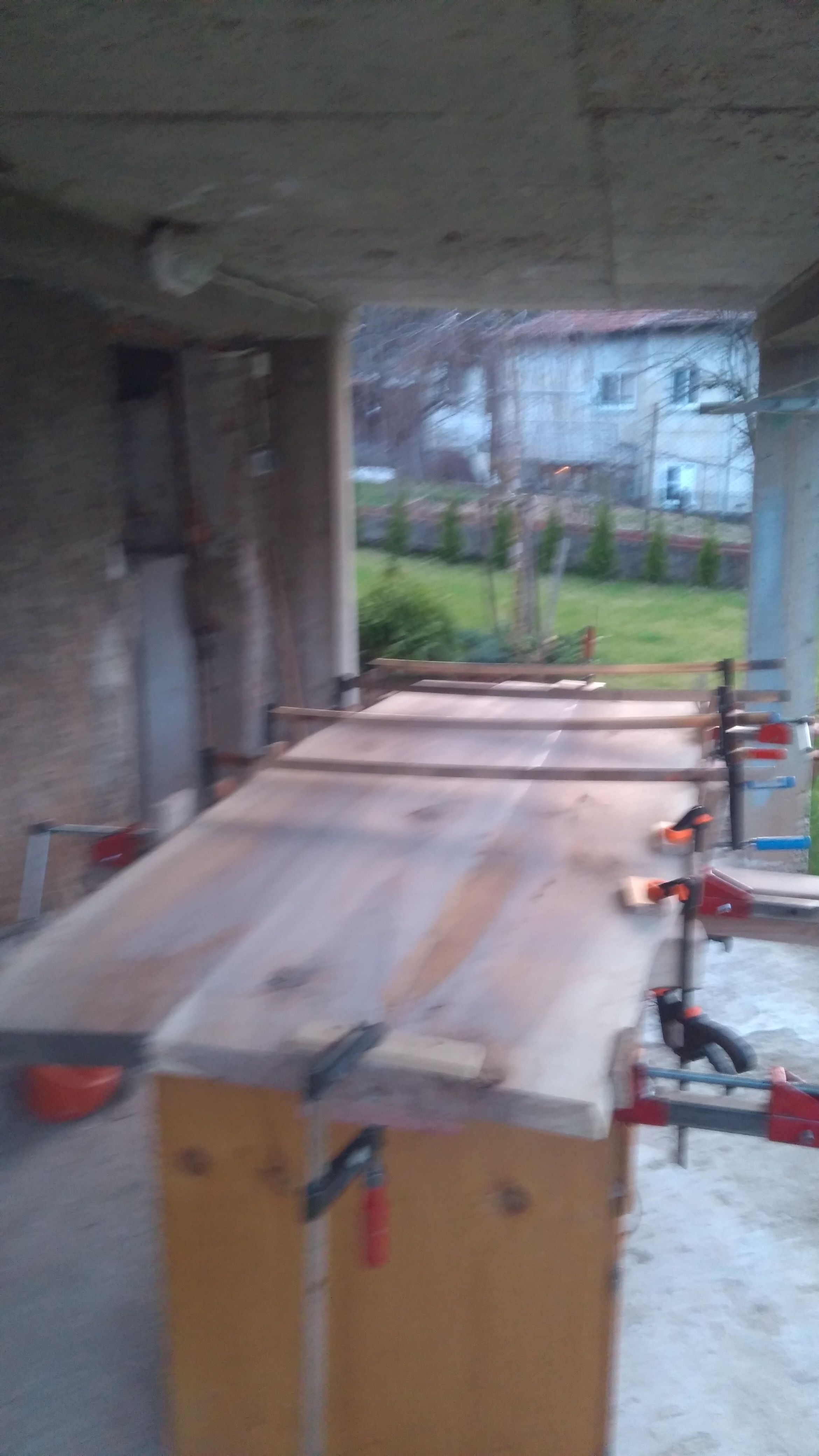

Днес се реших и започнах слепването на плота. Ами за цял ден се справих. За мен се получи добре. Направих и снимки но едната е направо ужас.

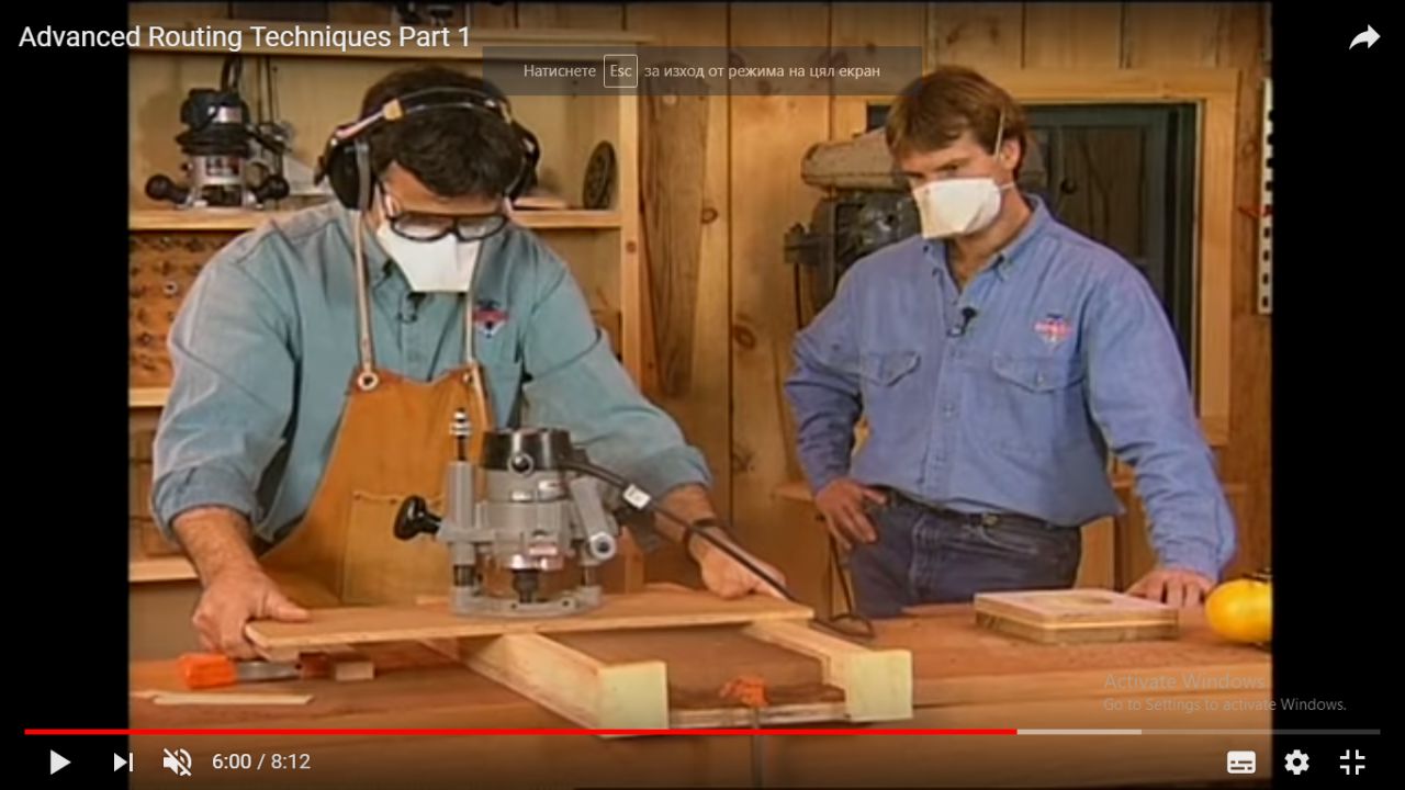

Сега мисля да изравня плота от лицевата част по този начин.
Би трябвало да се получи по този начин.
Лека вече на всички.
EDI - майстор
Получава се, аз така работя от много време.
Има два три чвора и се притеснявам с тях.
EDI - майстор
Остър фрезер, високи обороти и малка стружка решават нещата.

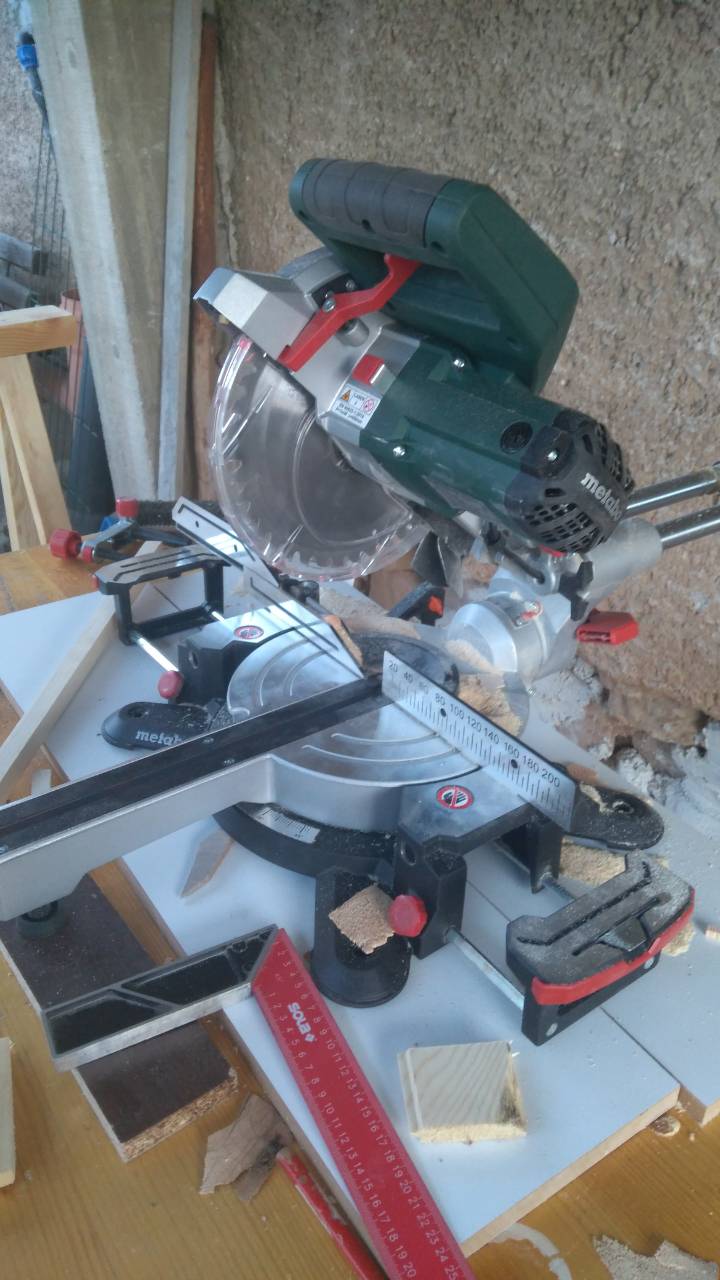

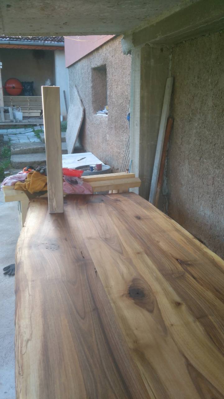

Метабото пристигна. Нарязах краката чисто излизат 71 см. Мисля че са на границата но така позволи материала. Минах и един път плота само с ленено масло и стана доста добре. За метабото сеге ме е малко яд че не си взех 254 ама човек се учи докато е жив.
