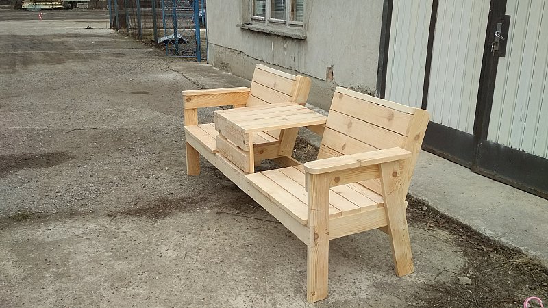

Я да "повдигна" темата.
Намислил съм да си правя пейка.http://www.ana-white.com/2015/03/free_p ... e-diy-pete
Пейката ще стои на вън, без покрив, с изключение на зимата.Търся трайно покритие и приемлива цена.Какво бихте ми препоръчали за тази цел,защото искам да защитя всички детайли преди окончателно да сглобя пейката,т.е ще обработя детайлите от всякъде за да няма незащитени участъци.
Материала е бял бор.
Мислих си за маслата на Осмо-скъпи са и с неясен за мен срок на експлолатация.
Видях водоразтворим лак на Klara-шведски,оцветяват се по каталог.
Водоразтворима боя на Сиккенс-имам го,но колко ще изкара...
Та препоръка?
Идеята е да изкара колкото се може повече и да на приемлива цена/ ако може/ .

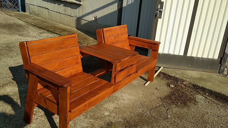

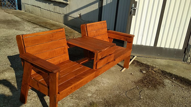

piper4o - напреднал
Направих си пейката.Удобна ми е.Защитата е Бохемит форте 2 ръце и лак на Сикенс 3 ръце.
