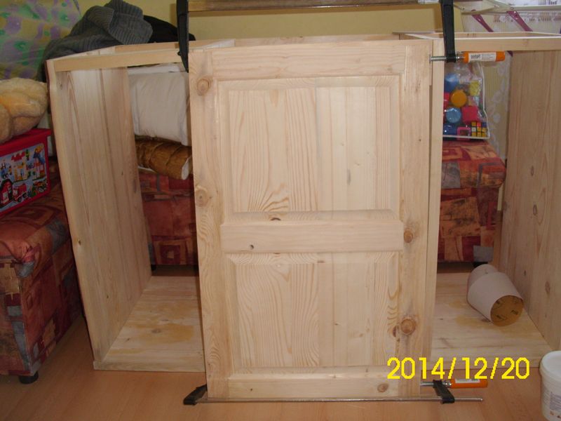

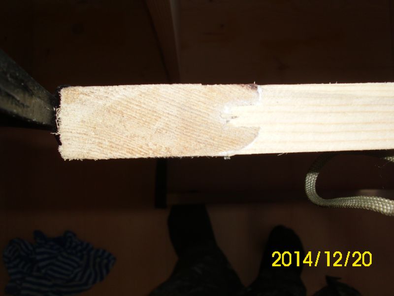

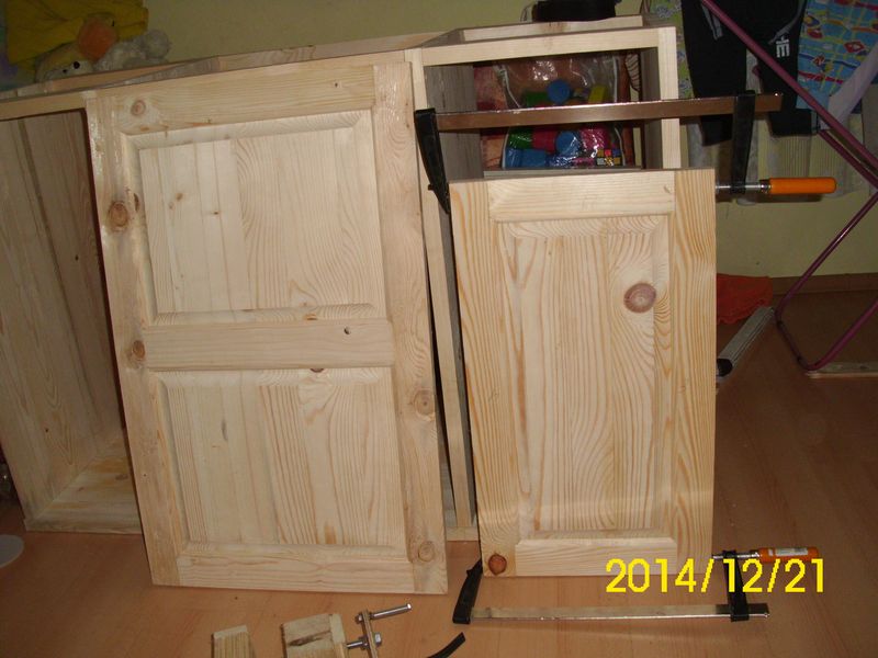

Малко работа от днес. Направих средната вратичка и в момента съхнат таблите за другите две.то направих само таблите де, защото надлъжните и напречните вече си бяха готови.
ето каква сглобка се получава от фрезерите които имам

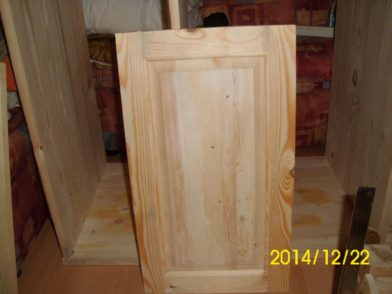

Днес след обед успях да направя и другата вратичка.Шкафа взе вече да се оформя и започна много да ми харесва.

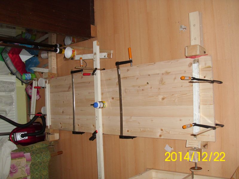

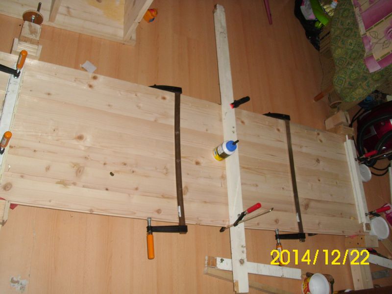

Днес след работа, направих и последната трета вратичка и слепих дъските за плота.Плота ме измъчи и ако трябва втори път да слепвам дъски на два метра дължина, първо ще си направя още две дървени стеги
.Сега между празниците ще правя чекмеджетата. Лошото е , че бюджета който беше отделен за проекта взе да привършва и сега само ще шлайфам, а пък след нова година като изкарам някой лев, ще купувам лакове и грундове и всякакви подобни. снимки:
