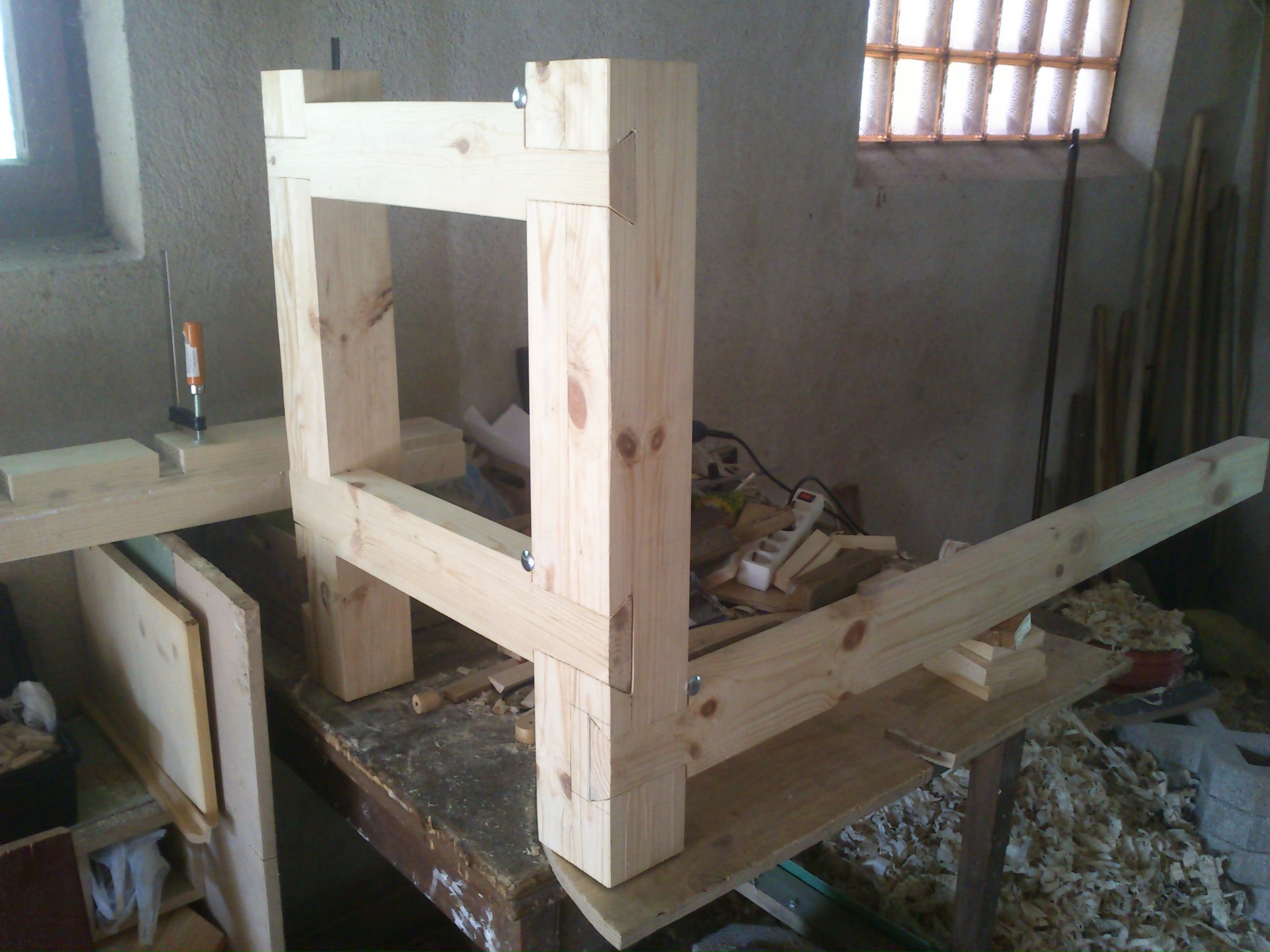

Гледах разни варианти в нета, събирах идеи, довечера като седна на лаптопа може да нарисувам кое как го измислих.
miro-penchev - специалист

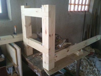

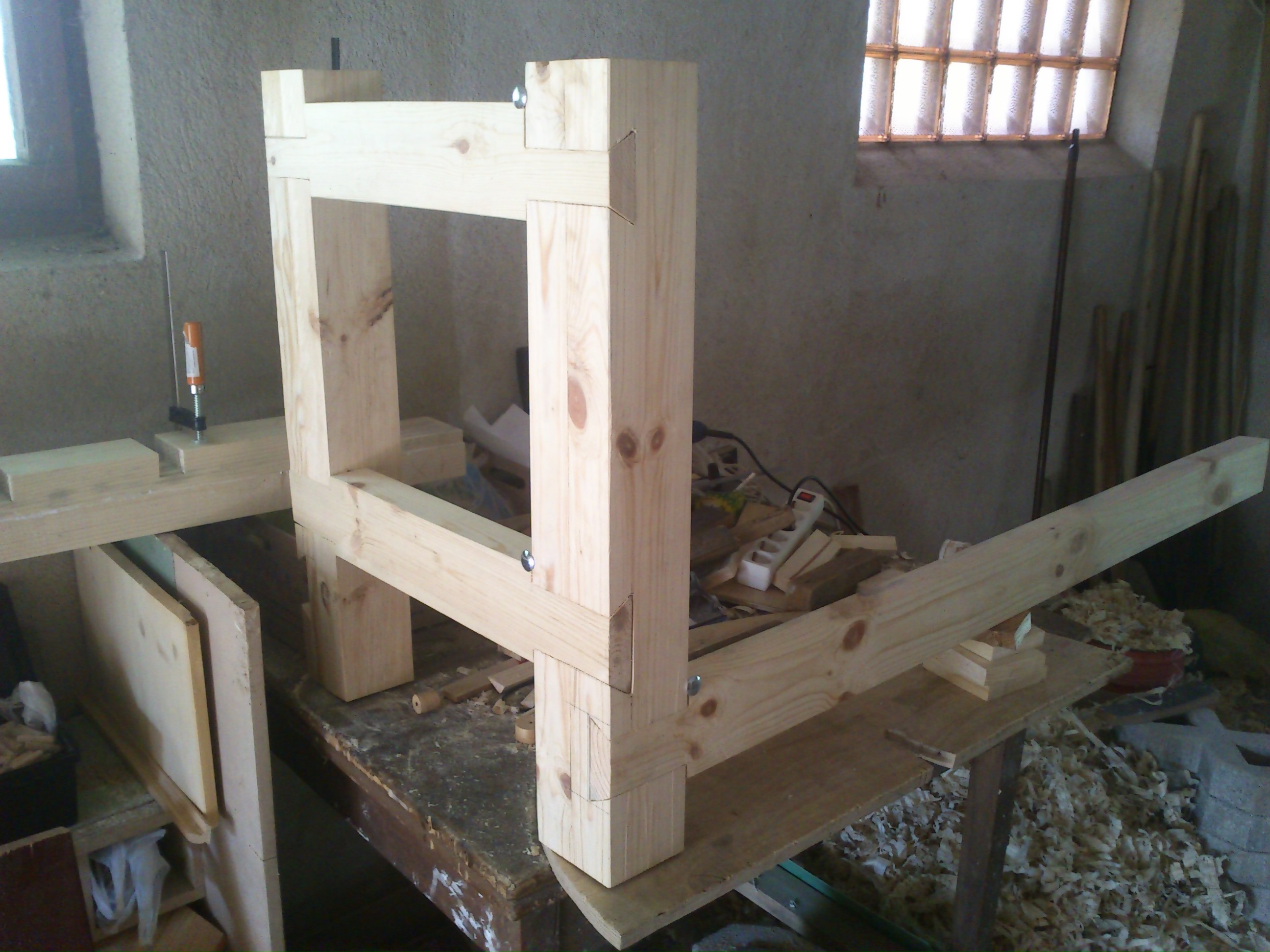

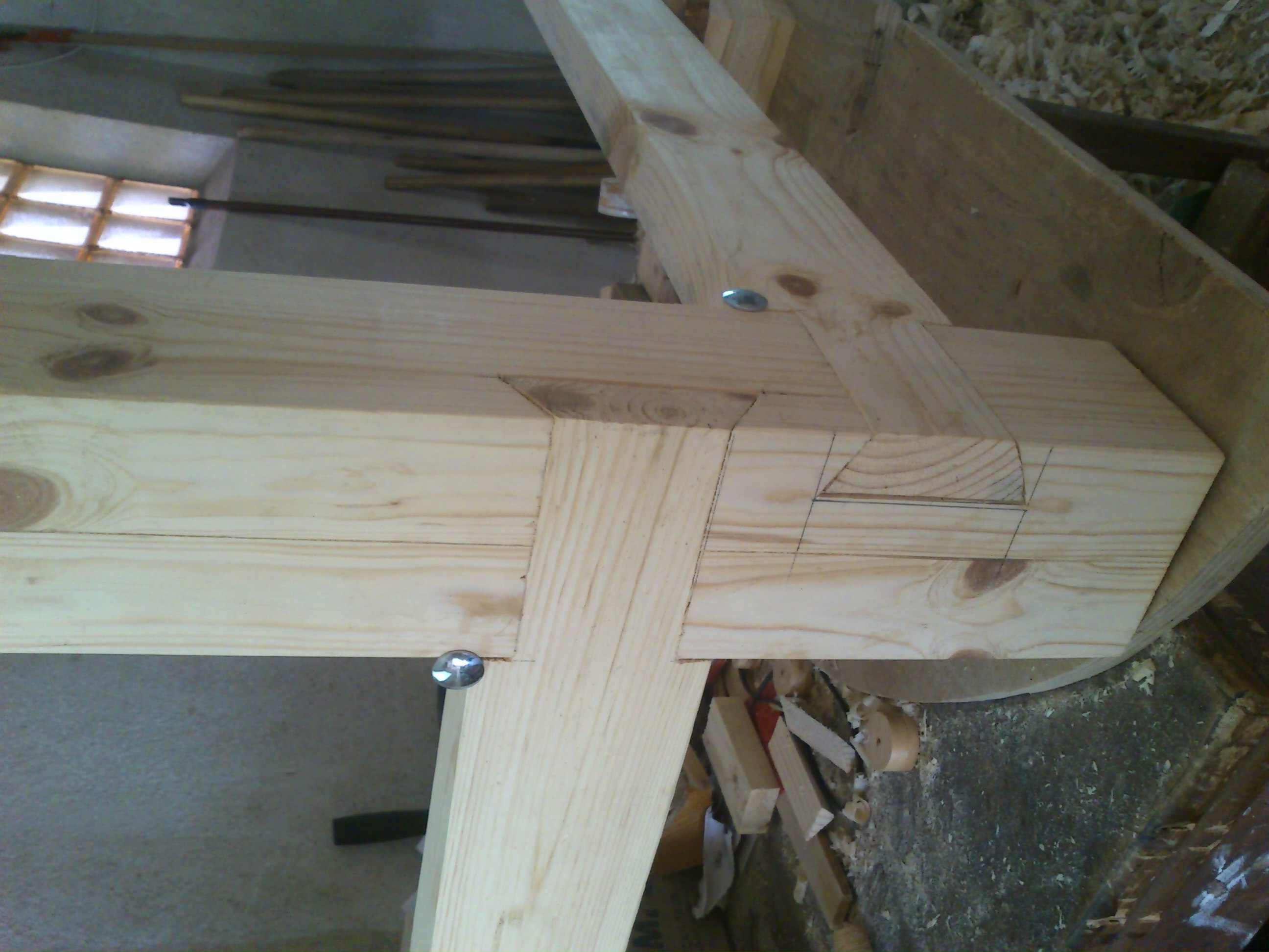

Едва ли ще рисувам нещо :) тъй че ето до момента как са краката, мисля ще стане ясно как съм го измислил. По късата част имам две греди 5х10, които свързват краката 10х10, по дългата част една греда 5х10 ниско долу. Първоначално мислех и по дългата страна да са две, но засега ще е само една - ниско. Горе си мисля че плота ще дава достатъчно стабилност, тъй като ще е с дебелина 10см. След като я сглобя цялата, ако нещо не ми се стори достатъчно стабилно по дългата страна - мисля да сложа едни ъглови подпори между крака и под плота по дългата страна.
По късата страна горе гредата е малко по ниско, тъй като мисля да сложа една дъска която да я хвана от една страна върху хоризонталната греда и плота като легне отгоре и него да захвана към тази дъска. Също така плота освен за тази дъска, мисля да го захвана към краката с един или два дибли на крак, за да е по-стабилно.
Видях и вариант с такава дъска хоризонтална за крак, но прецених че ще е по-лесно да застопоря масата на четири точки (краката) отколкото на две дълги дъски. По пода ако има някаква неравност - това с хоризонталната дъска за крак ми се струва няма да е толкова стабилно.
Sharkolia - специалист
Ooo! Аз очаквах всички сглобки да са ти от вътрешната страна. Както и да е де ,ти си имаш вече нещо на ум,предполагам ,че конструкцията на краката вече е завършена, пък и не е уместно да ти се месим с купища съвети след като си следваш вече някаква твоя идея/визия.
Как смяташ да закрепиш плота?

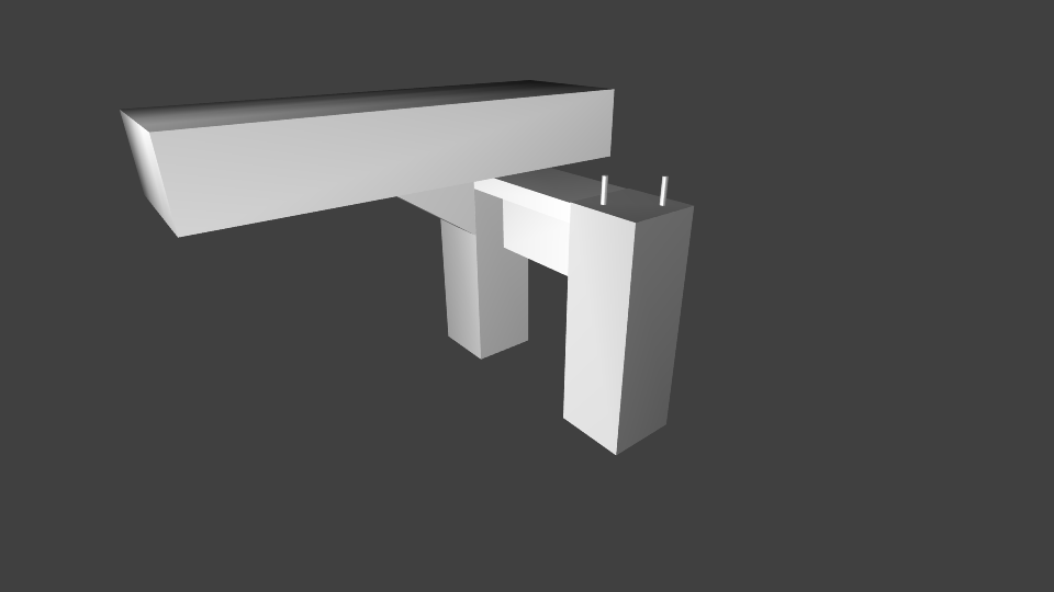

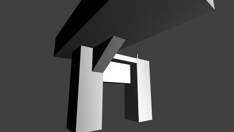

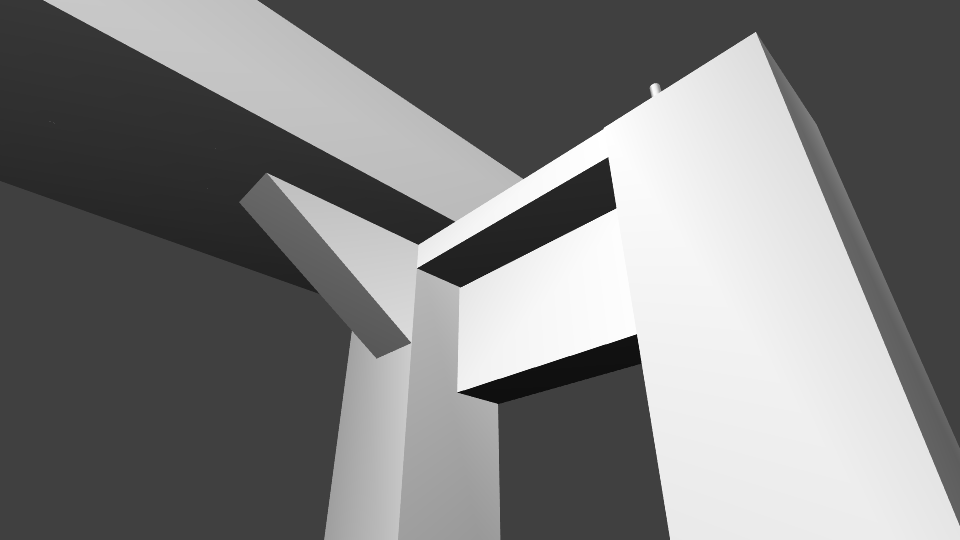

Нарисувах набързо (не съм спазвал точните пропорции) как мисля да сглобя плота:
Над горната хоризонталната греда, която свързва двата крака слагам легнала дъска 3х10, която закрепям към хоризонталната греда с лепило и видии(или дибли) - така получавам една равнина с горния край на краката. Плота ляга върху тази дъска и двата крака. Откъм долната повърхност на дъската с по-здрави винтове за дърво (или пък отново дибли ако реша за пробата да го правя само с дибли) захващат плота. В горната повърхност на краката съм сложи по един (или два, обаче сигурно трудно ще ги пасна и рискувам да не ги) 10x50 дибли, които ще прихванат плота към крака.
Ъгловата подпора на дългата страна мисля да е пак от същия материал - 5х10, изрязано ъглово блокче с дължина около 20см и прихващам с винтове за дърво към крака и плота, това мисля да го слагам само ако преценя че има нужда, ако пък се наложи и от двете страни на крака ще сложа такива подпори, ако плота/масата се клати надлъжно, но не ми се вярва да има нужда.
Първоначалната ми идея беше да заработя квадрати 10х10 3 см дълбоки в плота, в които да влязат краката, които стърчат над хоризонталната греда с 3 см (и така без легналата дъска 3х10), но ми се струва че доста зор ще видя с това, заради много чепове, които си избрах :)

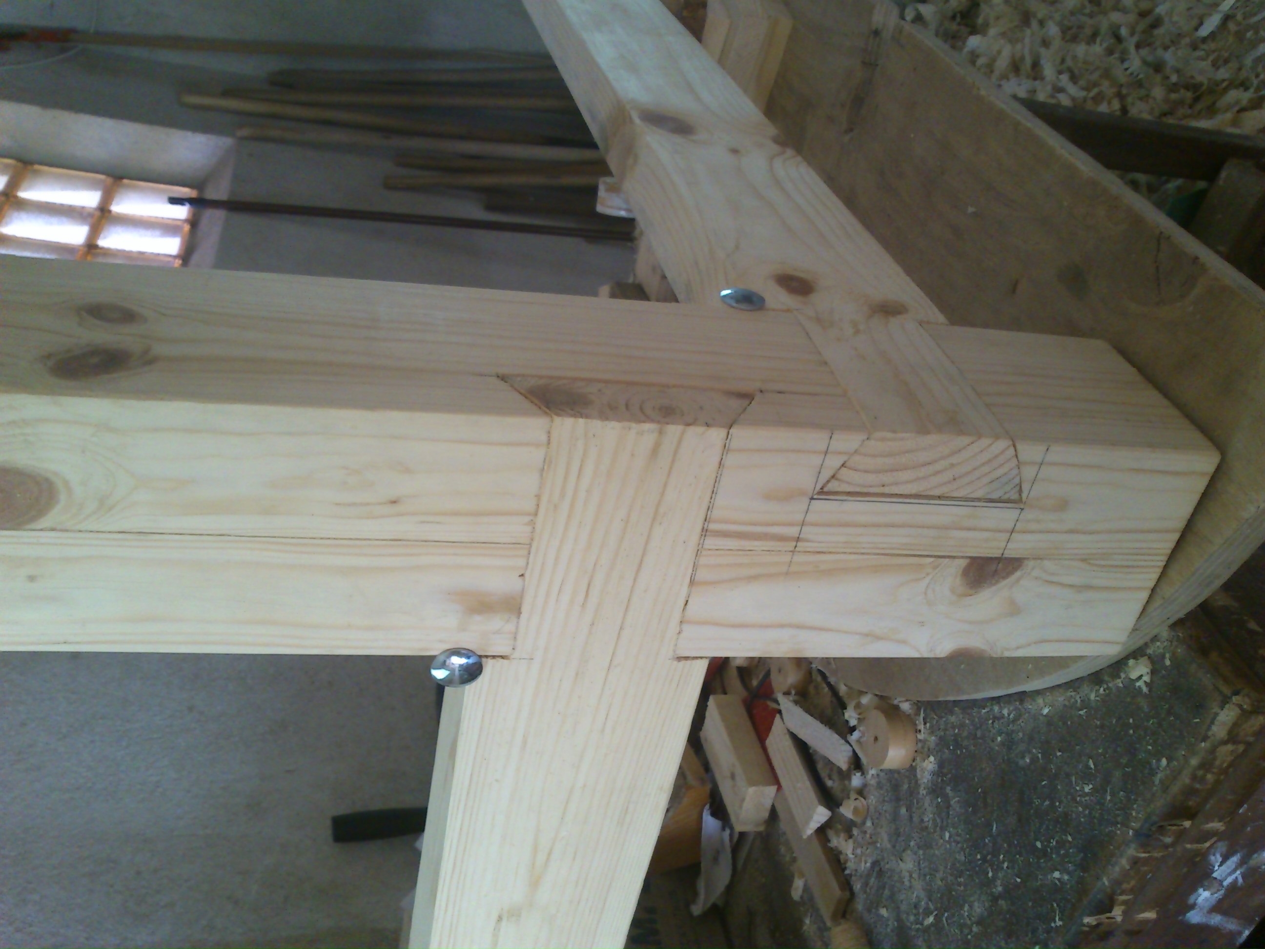

Сглобките ги направих от външната страна, защото краката са 10х10 а свързващите греди 5х10 и исках външната повърхност да ми е равна.
Иначе затова пиша тук, че който има разни идеи и съвети да дава :-D че аз досега не съм правил толкова масивни неща и сега започвам по-сериозно да се занимавам.
griffin - майстор
Ако направиш два улея в плота в които да влизат краката както си ги дал на последния чертеж може би ще ти е по лесно за сглобяване, масата плота ще се законтри и от плота към краката ще ти трябват 1-2 винта на крак които само да придържат масата към краката няма да имаш натоварване на тия винтове. Винтовете може да ги пуснеш от плота към краката или от краката към плота както ти е кеф. Така няма да имаш тия триъгълни елем и масата ти остава лесно разглобяема :). Паза в плота може да го направиш с циркуляр, фреза с ренде и длето каквото имаш :).

Зарязването на плота може да е 5мм няма нужда да е дълбоко за да се заключи плота към конструкцията отдолу. Помисли дали не може да заемеш от някой циркуляр за да си улесниш малко живота :). Все пак масата си я правиш ти и конструкцията си я решаваш ти :).

Не прави цял канал направи си само длабове в които ще влезнат четерите крака! Така ще блокираш плота отгоре тотално ,ни напред ,ни назад ,ни наляво ,ни надясно .Ако плота ти е дебел материял като за истински дърводелски тезгях ,който ще тежи не ти е нужно дори да навиваш винтове,самата тежаст и стегната сглобка ще го държат на място.
