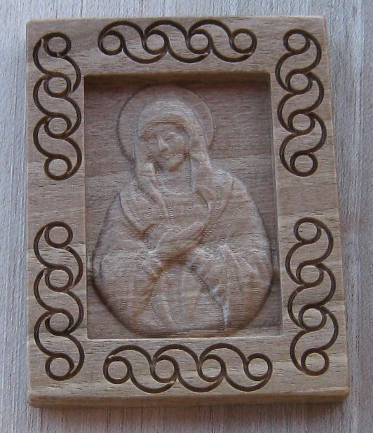

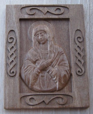

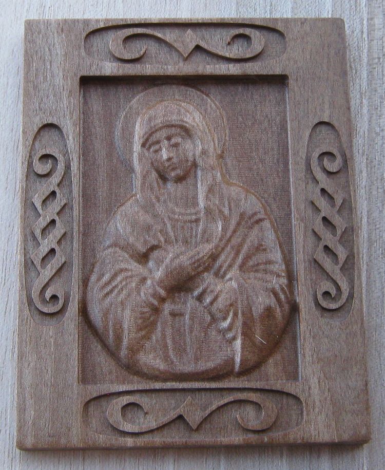

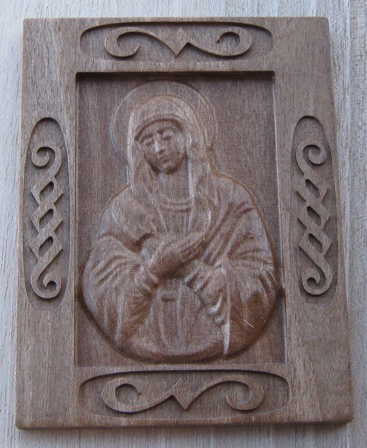

Бре, толкова време никой не е писал тук, направо е срамота. :lol: Никой ли не е направил нещо дървенко на СНС-то? Значи освен аз да се похваля... . Показвам първата си 3Д работа.
Еднорог - специалист
Умиление, така се казва изображението на Богородица. Тя е с размери 45х65мм, без рамката. Пробвах и по-малък размер-30х45, но се позагубиха детайлите. Не че е лоша, но все пак ...
Малката я направих с плоско фрезерче 1мм, на снимката си личат резките, но на живо почти не се виждат. :)
По-голямата е с обло фрезерче 1,5мм и стана много добре, поне според мен. На три паса, всеки с дълбочина 1мм и за 1,30ч. беше готова. Въпросното фрезерче го купих за проба от една старозагорска фирма, като че малко скъпичко ми се видя-9лв., но не намерих на друго място. Ако някой знае да каже откъде мога да се сдобия с такива фрезерчета , облички 1,5, а и 1мм - ще бъда благодарен! MrMurdjo, мисля че ти беше споменавал, че си купувал от някъде?

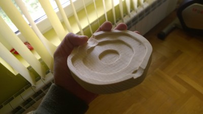

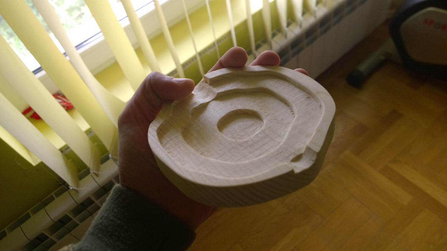

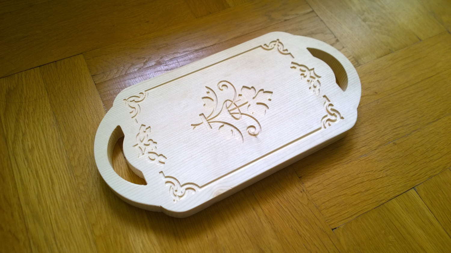

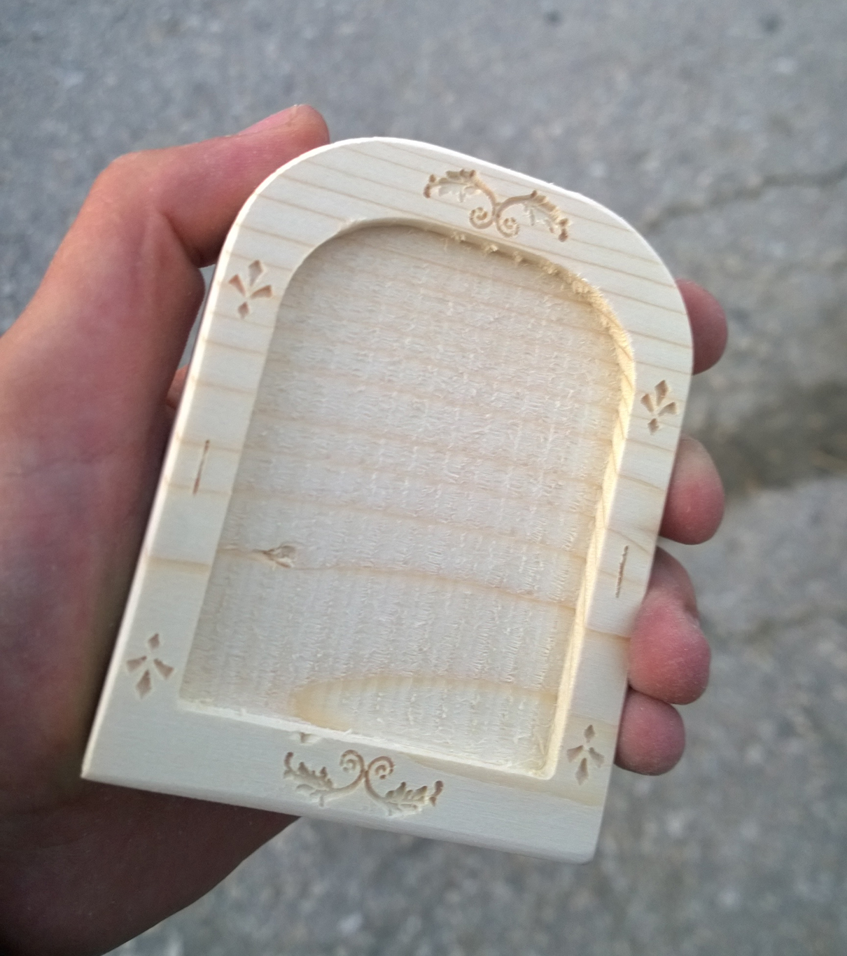

Материал с необходимата дебелина можеш да намериш само при някой дърводелец. Аз също използвам 5-6мм дебелина и един познат ми ги осигурява. По-специално ти е нужен дърводелец, който изработва мебели, а не врати и прозорци, защото много често при такъв можеш да намериш и друга дървесина освен чам, който аз поне не харесвам. Напоследък съм луднал по липа, бряст и дива череша. Е, и орех-той си е класика.
Фрезерите, с които изрязвам ги пускам на дълбочина 1,2мм и на 5 паса тъкмо изрязват дебелина от 6мм. На моята снс-китайка скоростта и за рязане и за фрезоване я нагласям на 15 и нямам ядове с фрезери от 1мм. Чупи се едва когато се захаби, ма то си е нормално тогава. :)

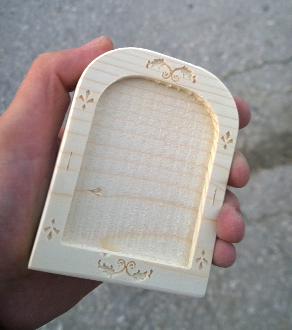

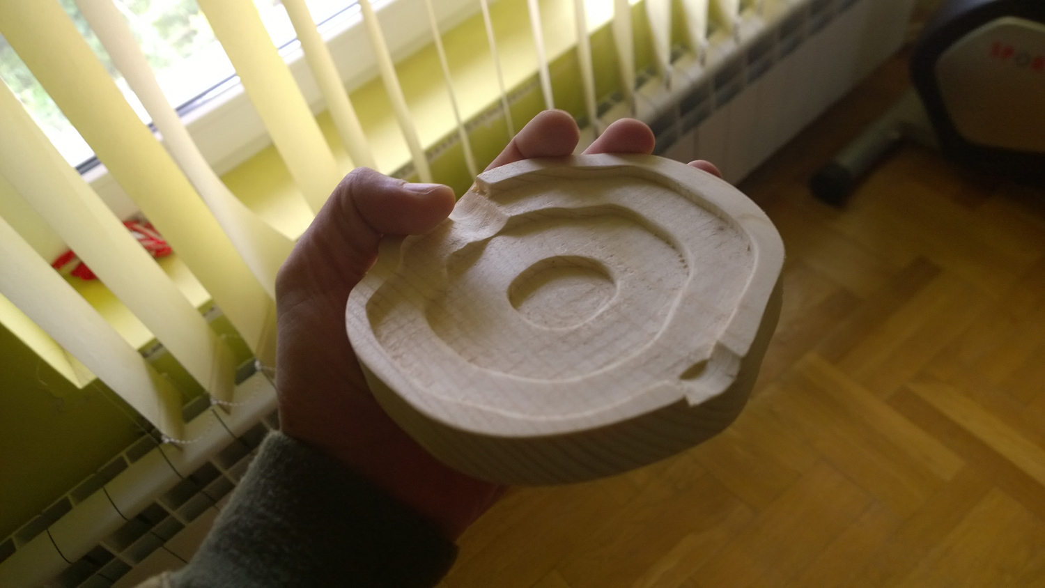

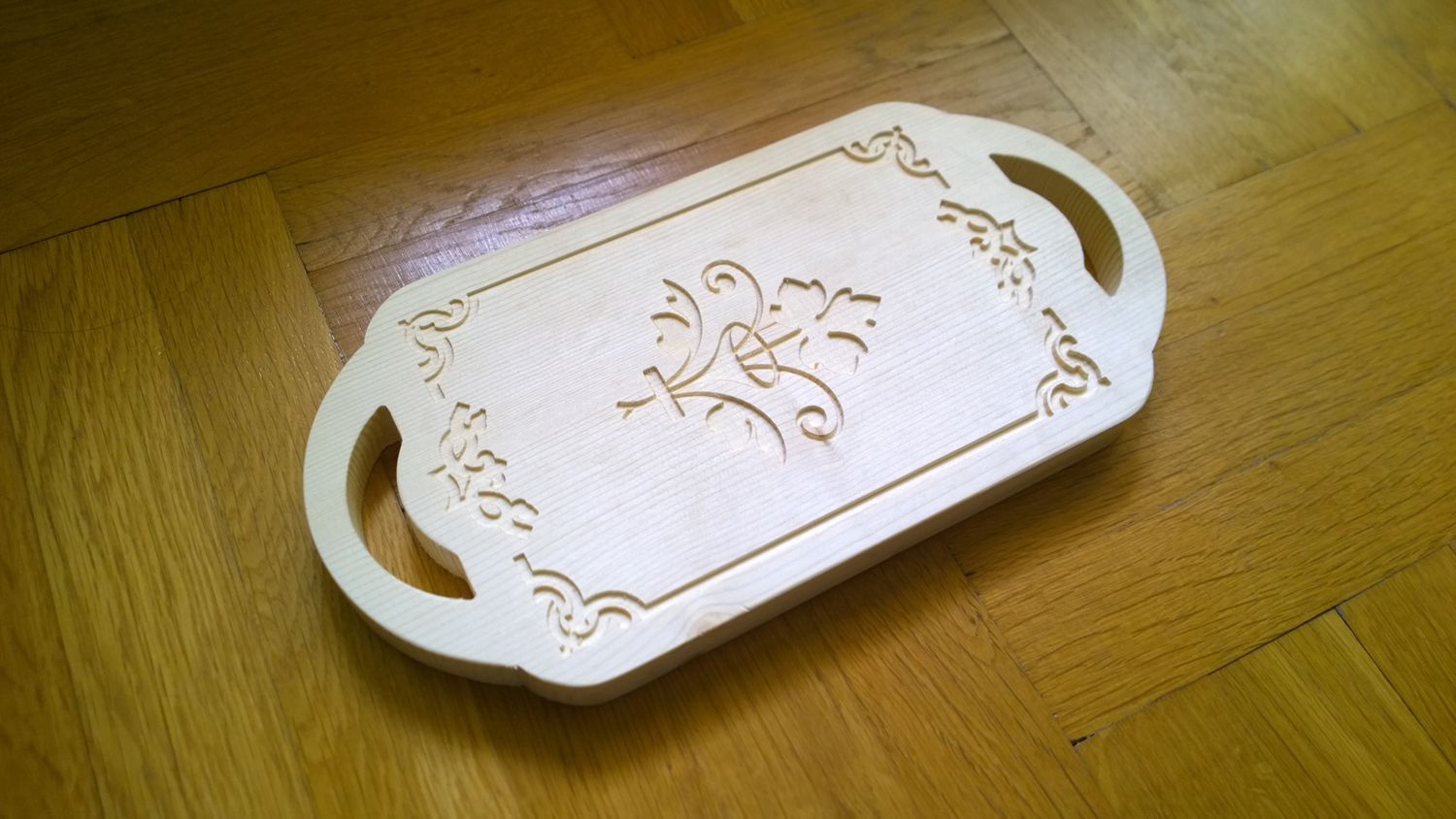

Както казах, когато имам резултат ще кача снимки. На едната снимка е дъска за горещи съдове, на другата опит за пепелник ( днес ще му направя корекциите), а последната е първата ми рамка за икона. Знам, че има още доста неща за доизкусуряване, но с повече работа ще има и по-добри резултати.
