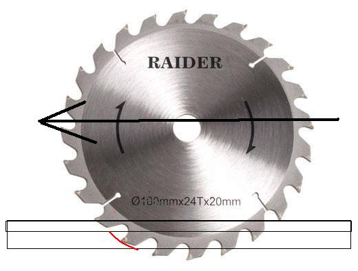

Колега, първо искам да поясня, че в никакъв случай не философствам, а напротив, живо ме интересува въпроса, защото както писах по-горе точно в момента си правя мебелите и то за лично ползване. Имам ръчен циркуляр на Фестуул, който работи по горе описания начин. С него и напред да буташ и назад да дърпаш резултатът ще е един, защото посоката на въртене на диска е една и съща и в двата случая. Влиза отгоре и излиза отдолу. Дискът ми е специално за ПДЧ, така че по-добър няма да намеря, имам си водещ линеал и всичко е като по учебник. Къртенето е супер минимално, но го има. Мога ли да го избегна и как точно?
Между другото се сещам да споделя и друго, посоката на въртене на диска и на стационарните циркуляри е същата - по часовника, отгоре влиза, отдолу излиза, но там за целта от долната страна има подрезвач, а ние нямамеее.
T.e. диска не се върти към тебе?
Здравейте.Технологията на estorm е напълно правилна.Колега gogo1113,ако прочетеш какво си написал съм убеден,че ще разбереш къде бъркаш.
Spokoiniq - майстор
Не бърка Гого, фестуула си върти по часовника, сега се рових по сайтовете им.От видима към задна част захапва диска.Факт!

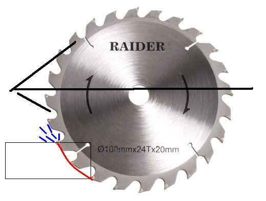

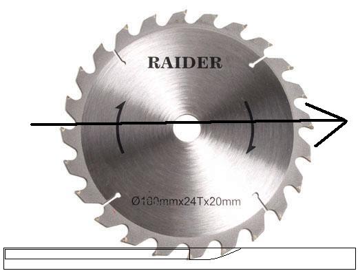

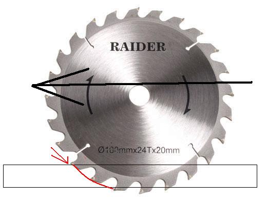

estorm - специалист
:) На долната се вижда при нормално подаване къде карти. На средната правим нута като дърпаме циркуляра към нас. И на горната се вижда че при рязането няма какво да карти
gogo1113 - специалист
Колеги, всички циркуляри въртят в тази посока, няма друг вариант, дори и диска на Райдер, който е на илюстрацията е с обозначена посока на въртене по часовника. Там, където е сложена стрелката на снимката от колегата няма и не може да има никакви проблеми по простата причина, че циркулярът реже винаги НАПРЕД , т.е. буташ напред по материла, а не назад - да дърпаш. При това положение, там където е стрелката на колегата вече е отрязано, дискът вече е минал и няма какво да кърти. Пак погледнете - той излиза отдолу на материала и затова там кърти. Нали го виждам, не е необходимо да го рисувам, вижте от приложените по-горе снимки - дискът "изплува" отдолу. Поради тези причини твърдя, че горните разсъждения са погрешни. Фестуул е професионална техника и с такъв циркуляр твърдя, че се реже само напред - вижте такава е и посоката на зъбите на диска показан от колегата и те режат напред, а не назад. Показаното движение назад е неправилно, вижте къде са разположени видиевите пластини на зъбите - те са челни, не са на гърба на зъбите. Така работят и стационарните циркуляри, затова те имат подрезвач, за да не къртят отдолу. В противен случай щяха да им сложат отгоре два последователни диска с различно подаване към материала и готово. Да, ама не, защото къртенето е САМО отдолу. Човек, който не е рязал с ръчен циркуляр може би няма да разбере, но онзи, който е пробвал не може да не се съгласи, защото друга истина просто няма.

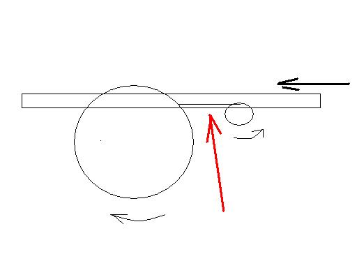

estorm - специалист
Пак си в грешка . Циркуляра реже напред но върти диска към теб. Следователно там където съм посочил синьо esp4 зъбите изскачат картейки материала.Опитай по посочения начин и тогава пиши. Моя скил с диск на БОШ реже перфектно като от долния край ряза е перфектен а имам леко накъртване където съм посочил.
Защо според вас подрезвача прави този канал ? esp5
Надявам се вече разбирате идеята на esp2 !!
