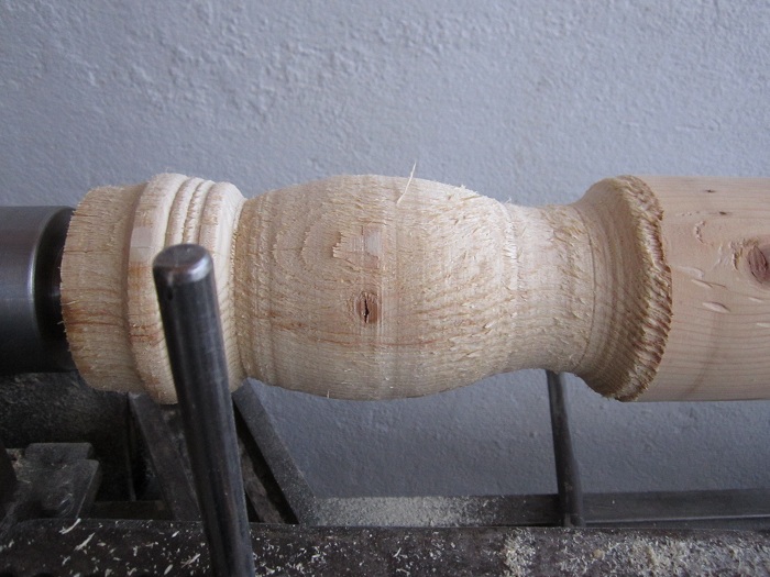

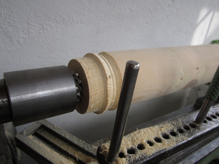

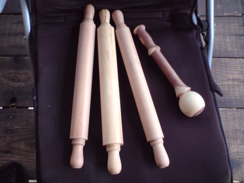

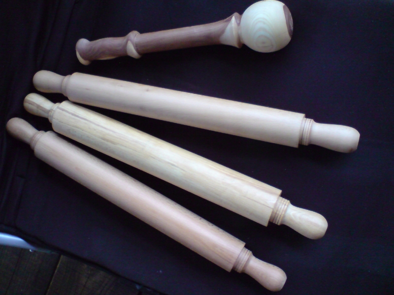

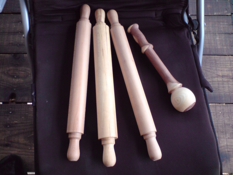

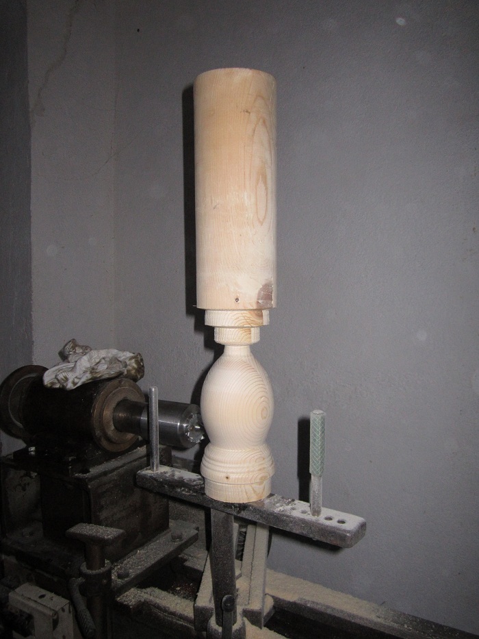

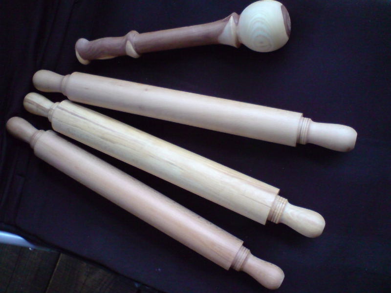

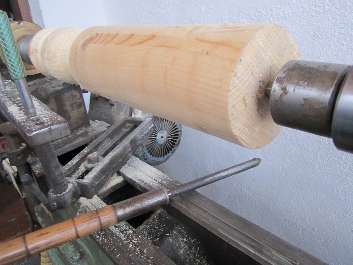

Миналата седмица се заиграх на струга, попадна ми екстра изсъхнал буков материал.
Та показвам резултата. Точилките съм ги минал с восък, докато се въртят се нанася. После пак на висок оборот със сух парцал се втрива в дървото, като се задържи парцала на място, восъка се стапя и попива в дървото. :partyman:
Онуй топчестото е от явор, подарък за племеника- боздуган. Баба му не го слуша, та затуй. :lol:

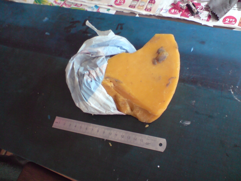

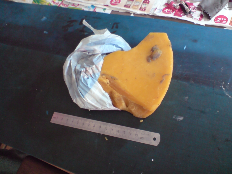

Я снимай този восък да го видя,на сухо ли го втриваш в дървото с парцала?
Защото аз го стапям и го смесвам с бензин ама съотнюшението му е тайна :lol:

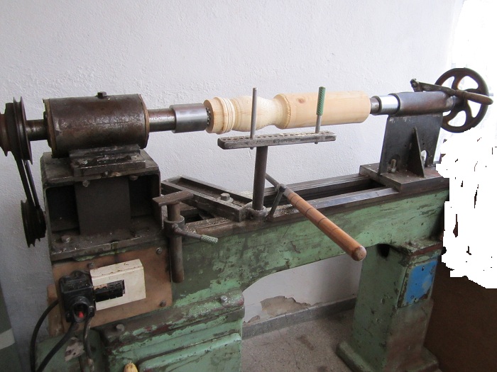

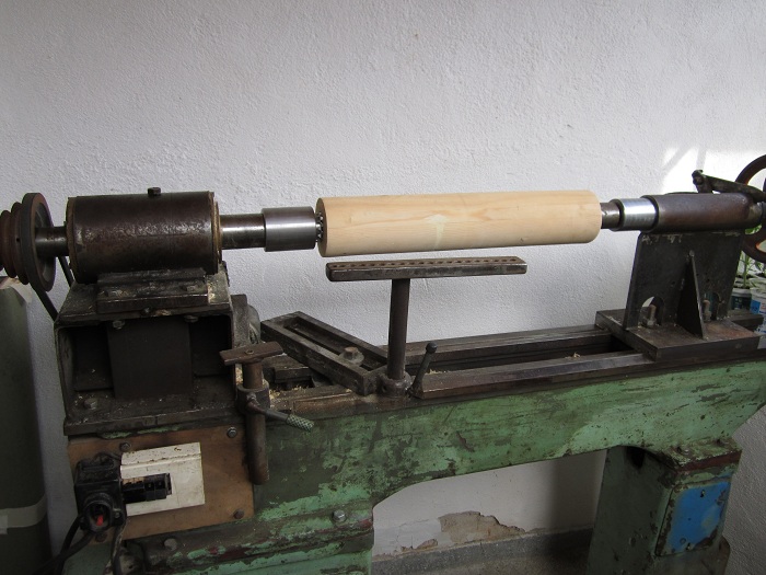

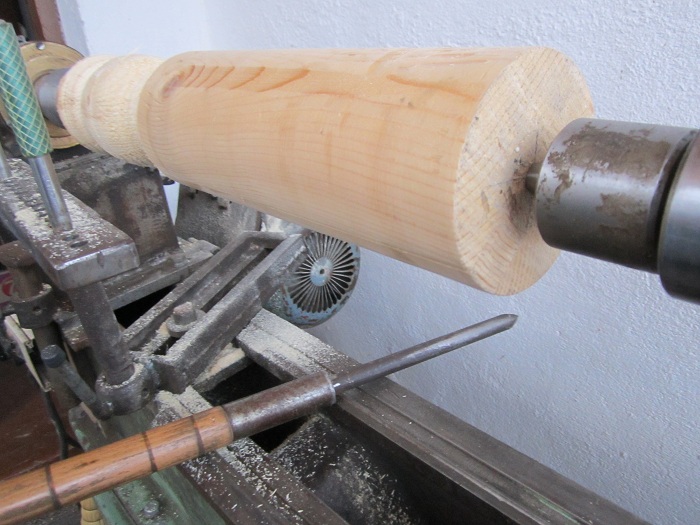

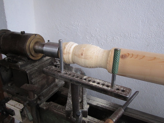

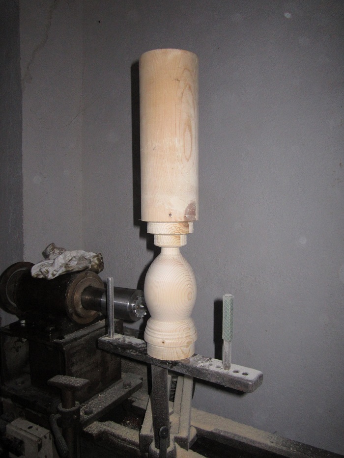

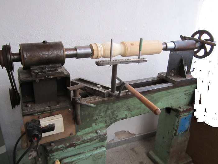

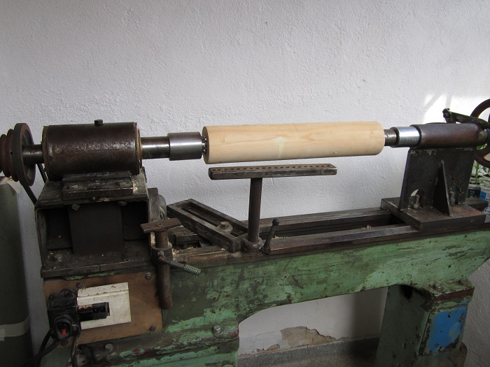

Eто моя струг.... :-D
profesionalist_wood - майстор
:-D
ZEDYCUS - майстор
profesionalist_wood
Восък като восък, мирише си на мед. На сухо (вече след като си минал с най фината шкурка) с цялото парче восък, след това с парцала-памучен докато се върти се притиска, восъка от триенето се стапя и попива. Става като полирано старо дърво.
:razz: С бензин ще намажеш ли във вас тенджерата в която ядеш. В тоя случай нестава. Нали ще се точи клин, я с ориз, я с биле(скрипалец и киселец).
Пък рецепти за разреждане на восъка бол в нета. Има една благодатна тема в НожБг.
Струга е станал екстра -тежък солиден. Супер. =D>

Защото не съм работил досега със восък.
Примерно да изредим дадени продукти които могат да се мажат с восък които ще се използват в кухнята:
точилка-сухо въртене и с памучен парцал.
дървена лъжица-сухо въртене и с памучен парцал.
дървена вилица-сухо въртене и с памучен парцал.
дървена дъска за рязане на лук и др.-намазване със стопен восък с четка
дървена тенджера-сухо въртене и с памучен парцал
дървени чаши-сухо въртене и с памучен парцал
дървени солници-сухо въртене и с памучен парцал
дървен държач на ножове-намазване със стопен восък с четка
маса за хранене-намазване със стопен восък с четка
Прав ли съм дотук? Защото вече не искам да ползвам масла на ОСМО и други подобни химии,и се стремя към екологично чисти продукти
А за струга,той е лагеруван с лагери от камаз и тяло от електрически стълб при ремъците:-D
