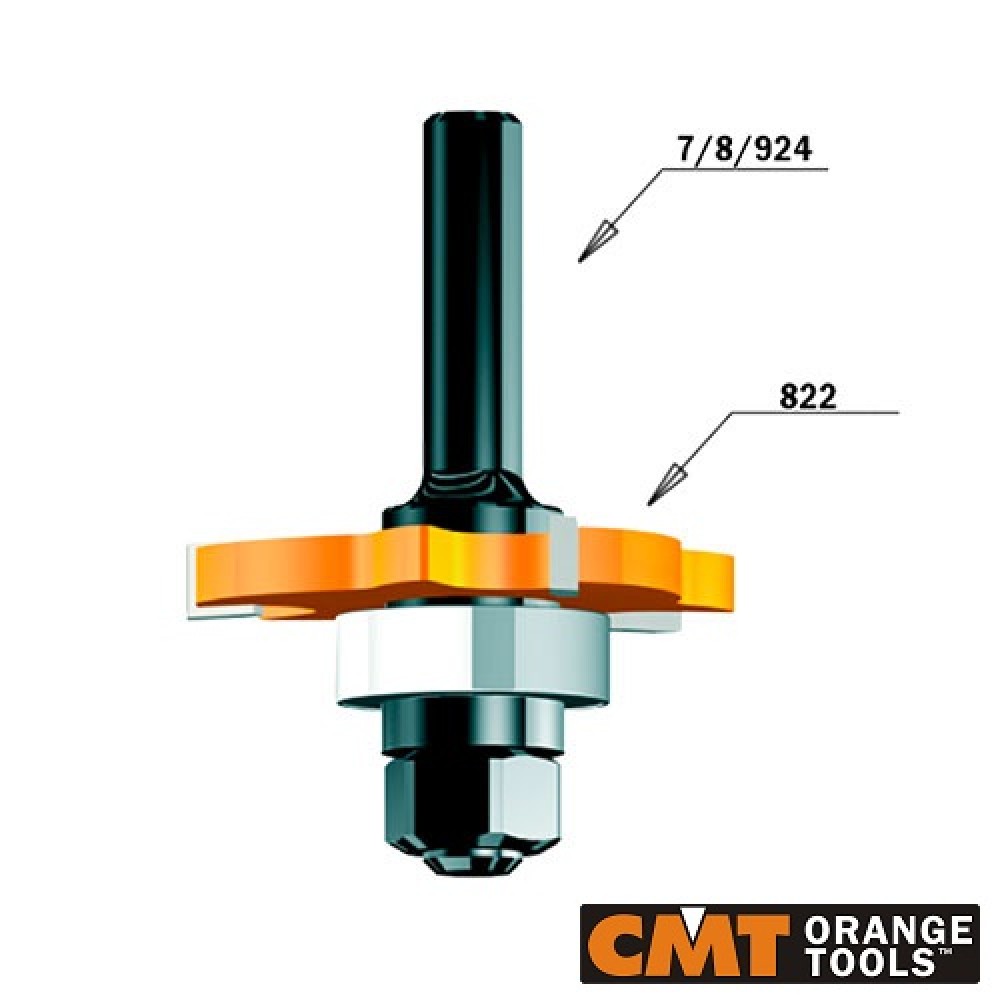

За лична употреба са ми машините. На такава също бих и намерил немалко приложение. Не е ли по-удобна, като е предназначена за конкретна операция?
Фреза иначе - имам. За какъв фрезер става дума, че за някакви приставки четох?
ZEDYCUS - майстор
Такъв фрезер като на снимката ти трябва, продават се само дискчетата с различни дебелини на ЦМТ, отделно държача, но може и да са цели- има китайски такива. https://bashmaistora.bg/nut-frezer-cmt- ... 23467.html
ZEDYCUS е написал за фрезера. Честно казано, ако често ще я ползваш предполагам отделна машина ще е по-удобна. Но за мен бисквитите са прекалено плитки за сериозни сглобки и аз ги ползвах за пасване и изравняване на кухненски плотове. За това фрезата върши работа, защото не е фатално канала да е малко по-дълъг, важното е от лицето да е на нула.

Определено съм доволен от покупката, диуолта избрах, с 20на лв беше разликата с макита.
Pip, кое е по-добре при слепване на плотове - повече на брой по-тънки детайли, или?
PIP - майстор
вт дек 09, 2025 8:11 pmАл_ написа:
Зависи, но обикновено гледам да са около 7см, макар че зависи от размера на самия плот и за какво е.
