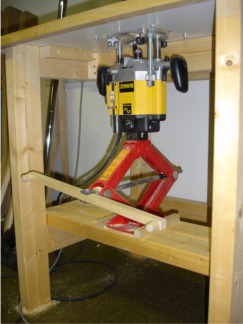

Вижте колко елементарно се прави повдигащия механизъм на оберфрезата

еее ти си гений бе човек :-) на мен ми предстои да си монтирам фрезата в маса, и точно се чудех как да я направя по лесно да се повдига, но твойто решение е гениално направо :-)
10х като я туря на масата така мисля да го направя като тебе :-)
Това си е супер :) Като гледам може да се модифицита, така че вместо крика да се ползва и лостова системка за надигане на фрезата с цензура, например - за дупчене на отвори. А отгоре на плота - линеали, водачи ..... :)
И аз ще го мятам да го правя :)
Каква площ ти е плотчето и можеш ли да постнеш една снимка от горе?
Мисля като го правя да изравня плота на фрезата с работния плот за да се ползва целия работен ход на машинката.

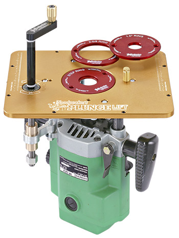

Това е снимка от нета. Аз самия още умувам как точно да осъществя проекта. Дори смъкнах PDF на патента на масата по-долу, но е много трудно за изпълнение "направи сам". А знайно е, че читав стругар трудно се открива и ще мисля за крика :?

Колеги това което е на снимката в нет-а имаше дадено как да се направи но за целта трябваше да се разпробива по самата фреза т.е гаранцията отпада автоматично :-) варианта с крикчето мисля че е много по практичен т.к просто не се пипа нищо по фрезата само се подпира :-)
escutcheon - специалист
За световните марки фрези се продават повдигащи маси - търсете в бате Google- plunge lift. Аз имам Спарки и юнака в магазина на въпроса имат ли фабрично приспособление ме изгледа така, че си помислих, че съм в Техномаркет :cry:
Линк към патента в момента не мога да дам, защото тия от сайта нещо са се омазали. Търси на freepatentsonline.com в търсачката пишеш Lift mechanism for plunge routers.
Май ще се ориентирам и аз към крика. :?
