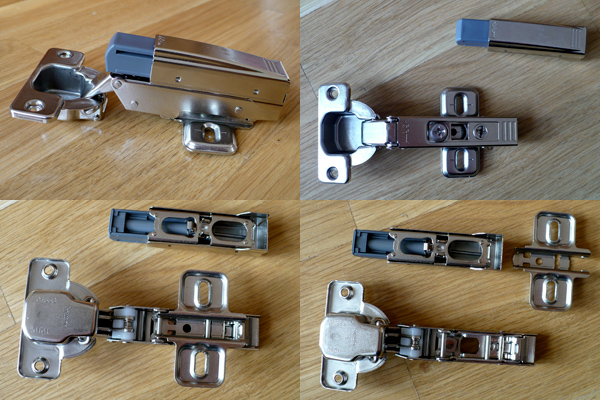

Ходих до Мадрид и не се удържах да не купя други панти. Взех blum най-вече заради възможността да се монтира механизъм който да прибира плавно вратата. Незнам как точно се казва но на фактурата пише Блумоушън. Нещо като "Бандата на Оушън" :) Предполагам и другите хубави панти също имат такива екстри , но аз за сега се запознах само с тези. За информация цените на пантите и блумоушъна са 2,00 лв. Е сега maroka пантите вече трябва да са на мястото си... Това бюро както е тръгнало ще излезе златно. :wink:
wernis - специалист
Тук направих малко снимки на пантите...
shadowman - майстор
Клип топ с блумоушън (много добро решение). Само един съвет, дупката за пантата трябва да е с около 2мм по-дълбока от обикновената панта и забележи колко е хода на пантата.
wernis - специалист
Тъкмо писах по темата и видях , че има нов отговор. Защо shadowman дупката за пантата трябва да е с около 2мм по-дълбока от обикновената панта ? Аз експериментално взех и монтирах една панта на blum на мястото на старата ми панта Ferrari Не ми се наложи да правя по дълбока дупка, дори и разпробитите дупки за винтчетата съвпаднаха на 100 %
shadowman - майстор
Явно дупката ти е по-дълбока. Аз ползвам масово панти блум с дюбел (обикновенна панта) и по-малко панти с амортисьор (пак блум), но и двете изискват различна дълбочина (знам го защото си ги дупча на многошпинделната а там всичко е точно).
maroka - специалист
wernis написа:
Разбира се, че ще съвпаднат. Просто различните панти "потъват" в отвора на различна дълбочина: 11-13, 5 мм. Затова си правиш прилично дълбок отвор и всичко е ОК :)
Сега....с плавното прибиране на BLUM даже си се престарал :) Поне се надявам да са ти казали, че само за едната панта ти трябва моушън :cool:
Но в никакъв случай не си сбъркал с тях...сега не знам дали бюрото ще ти излезе златно, щото май беше дървесен цвят :)
Но ще ти стане готино, стабилно и приятно за ползване.
