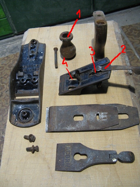

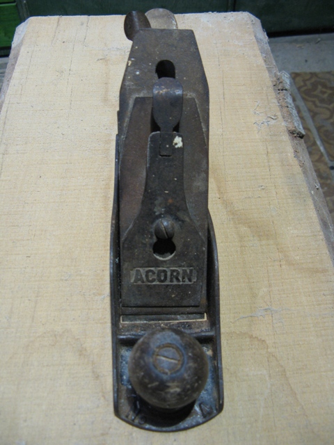

  • сдобих се с това ренде, отново от приятел.
  • извинявам се много за гадните снимки. в действителност изглежда много по добре. според мен се нуждае от изравняване на основата, нова предна дръжка - 1 (пукната е зле), и евентуално винт. също изравняване и заточване на ножа, реставриране на задната дръжка и боя. лостчето 2 което мести ножа наляво и надясно е разхлопано, и според мен трябва да се пренити шарнира който го държи. така ли е? също и шарнира който държи вилката 3 има доста луфт. да пипам ли нещо там? елипсовидните отвори 4 за какъв реглаж служат? извинявам се за аматьорските понятия. не знам терминологията и затова карам така описателно. ако може някаква информация за названието на отделните части на рендето ще съм благодарен. пробвах го преди да го разглобя. дори в този окаян вид работеше впечатляващо. чак сега ми светна защо този тип рендета имат толкова фенове. просто разбрах че до сега аз съм нямал рендета.
amesa - специалист
wanderer написа:
  • извинявам се много за гадните снимки...
http://woodbg.blogspot.bg/2014/12/blog-post.html
wanderer - майстор
благодаря! мисля че тук ще намеря отговори на въпросите си.
