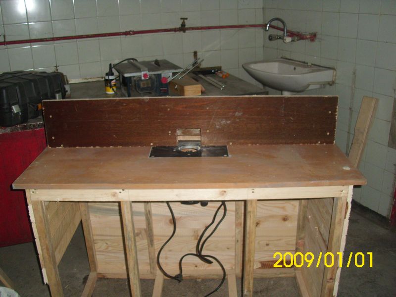

Здравейте, днес направих и линеал.Обаче за пръв път виждам такова чудо- блажната боя с която боядисах плота, се оказа абсолютен боклук. просто я истъргах с шпаклата все едно никога е била там. Ама майната му, така изглежда по-добре

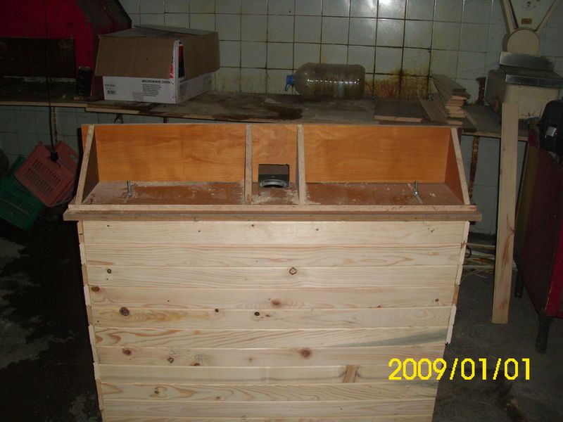

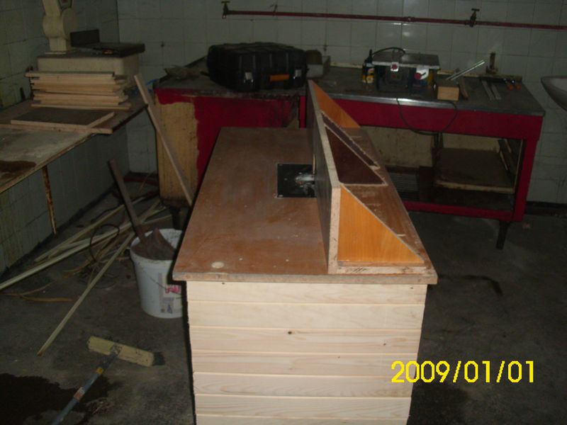

ето го и моят проект, започнах го преди нова година но многото студ и малкото време пречи да достигна края
стойката за фрезата, свалих пластмасовата част от плота, за да не губя от работната дълбочина- височина
плота е от стара врата на гардеробне,не знам дали е удачен заради дървените гредички, но си мисля че няма да е проблем
днес от едното парче от вратата направих плот за зегето, като ще бъде монтиран на края на големият плот чрез панти и две подпори за(под двата плота) за да бъдат в една равнина
пробвах и как реже, не очаквах подобен сряз, въпреки че зегето е зелената версия на Райдер
Фитилчо
- Мнения: 2705
Време е да почвам да се подготвям за маса за фрезата и искам да е комбинирана и за Циркуляр.
За циркуляр се спрях на :
HITLI WSC85 110v Circular Saw
In GWO
Supplied with blade,used but in good condition
Ideal for general carpentry work
Weight: 7.8kg
Power range: 1800W
Speed: 4500 rpm (no load)
Saw blade diameter: 230mm (Max)
Saw blade diameter: 207mm (Min)
Фрезата е Fraud пренавита и готова . Готиното е, че копчето не трябва да и се държи а е щтрак щтрак.
Плот за кухня 40 мм добре щи ще е за плот ? Чудя се дали да не го облека с някаква ламарина, алуминиева залепена отгоре. Не зная има ли смисъл
Инстументите ще са монтирани на алуминиеви плочки, сменяеми, дебели 6-8-10 мм
Дайте идей /линкове да гледам моля, нещо, което ви е харесало и заинтригувало.
Благодаря

EDI
- Мнения: 10107
Клипове за самоделна комбинация циркуляр и оберка не съм срещал, нека колегите кажат, ако са видяли.40 мм е добре, даже на мен много ми се вижда.Щом ще монтираш инструмента на метална плоча, ще трябва да правиш с оберката площадка да влезе плочата и да се равни с плота.Ако слагаш отгоре метал или нещо друго с дебелината на плочата, тогава ще си спестиш фрезоването.В тубата има много идеи, като напишеш РУТЕР ама на хамерикански
ще излязат клипове.Иначе си искат и добро закрепване за основния плот.В общи линии няма нещо специално, като се замисля.
