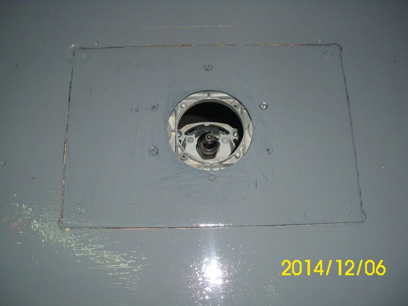

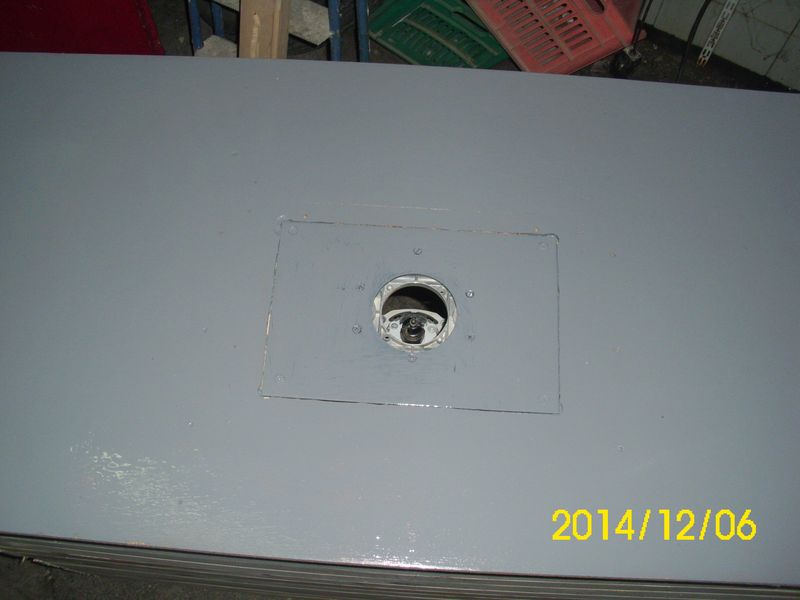

Е, след месц ми остана време и поработих още малко по масата. Плота от ламинат се оказа пълен провал(не заради мен , а заради това , че ламината се беше доста пораздул) и поръчах на един познат да ми направят една плоча от 5мм ламарина.вкопах я в плота и се получи доста добре.
cvetankirilov - специалист

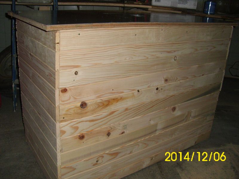

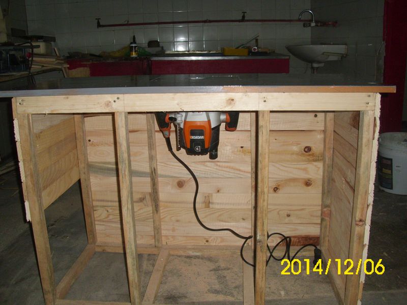

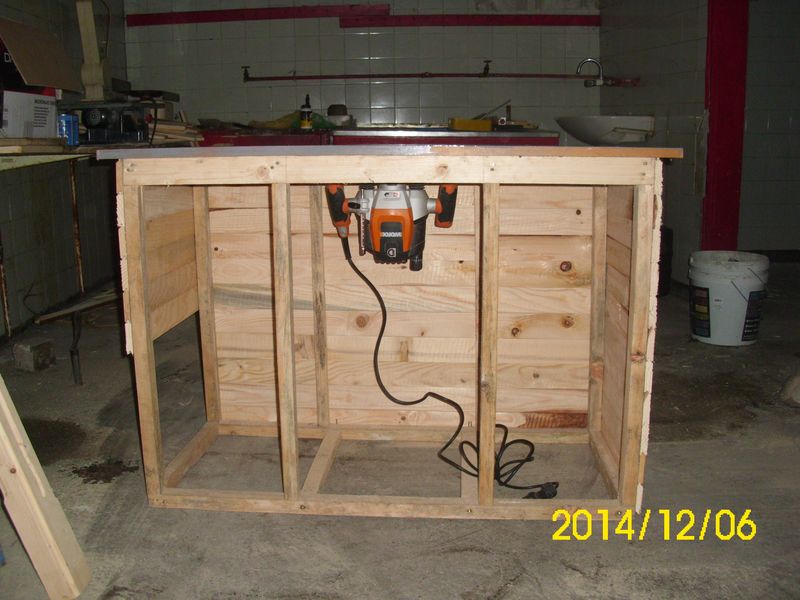

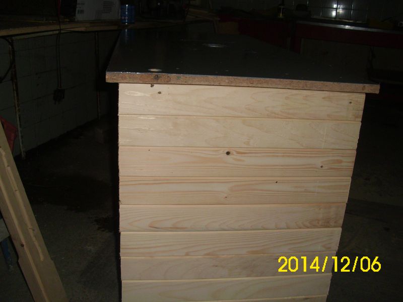

След това обковах основната конструкция с ламперия и масата се стабилизира доста.Монтирах и фрезата , остава да правя подемен механизъм и линеал и окабеляване и канал за успоредно водене и ........ :lol:
ето изглед отстрани и отзад
