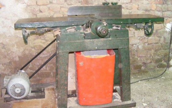

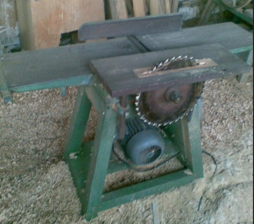

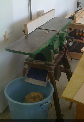

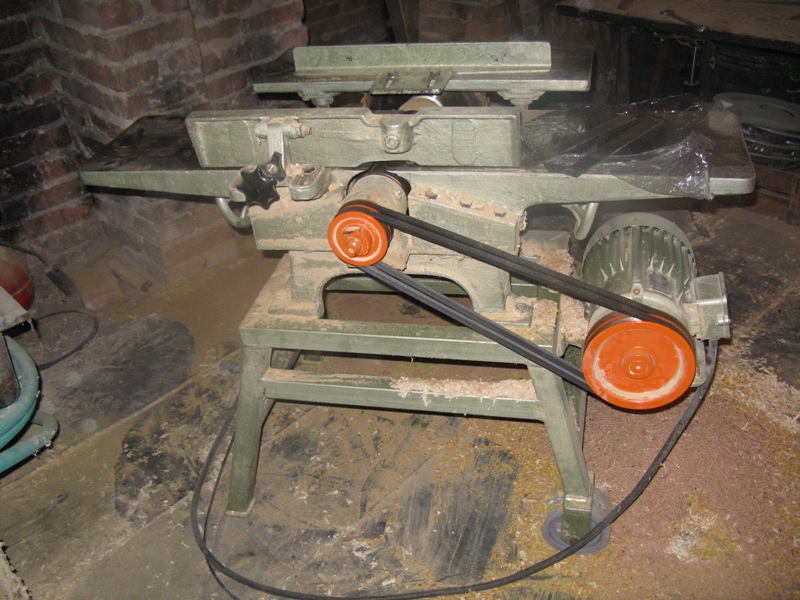

Ще ми помогне ли някой да каже опит за следващите типове на абрихт, не знам дали всички са на едно също място правени? Ако има някой опит да каже положителни и отрицателни страни. Циркуляр и борапарат няма да се ползва. Ямболски ли са, вадят ли добър финиш? Надеждни ли са?

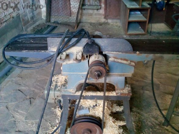

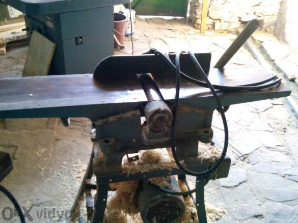

Тези плотове май пак са от същите модели,

като гледам моя е от същите. само знам че е правен в час по трудово в някакъв техникум. поне така ми каза човека който ми го подари. взех го абсолютно пръснат на части, но се получи успешна машина. тежка, без вибрации - дето се вика за 100 години. на моя съм му ограничил оборотите на около 5000 заради циркуляра но ти като няма да го ползваш вероятно може да ги завишиш. за недостатъци не се сещам за нещо фрапиращо. беше оригитално с ония смотаните кечета на лагерните тела. доработвах ги и сложих семеринги, а също и двуредови самонагаждащи лагери. собсвеник на такъв модел ми се оплака че плотовете на неговия били криви - нямам представа как точно. но ако е правен в час по трудово всичко може да се очаква. най добре е да пробваш - ако ти хареса как работи - вземай. корави са.
