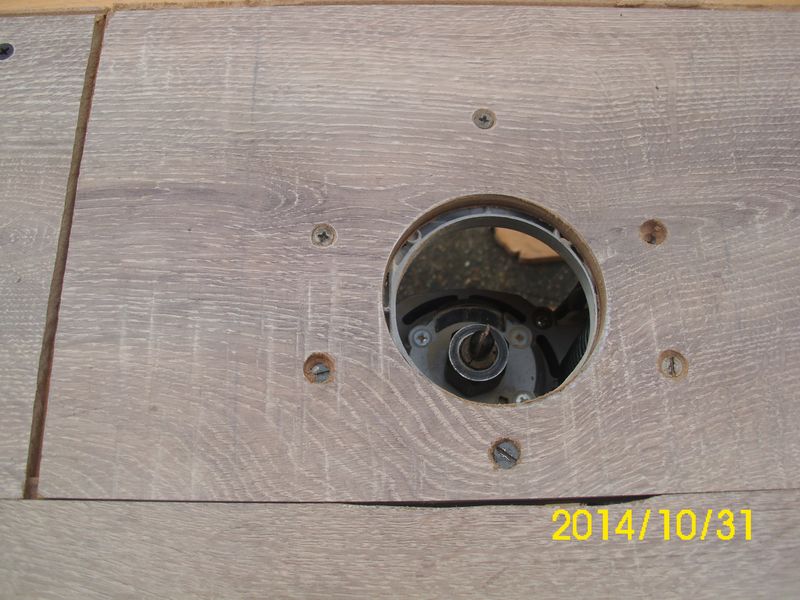

Започнах и аз моята маса, сглобих основната конструкция, набарах едни плотове от стар гардероби, и реших да изкопирам от Еди за крайно покритие ламинат.ЗАпочнах да правя и плочата за фрезата и тук дойде време за проблем. Мислех да сменям фрезерите от долу,при отпуснато положение на машината ама отвора , на алуминиевата плоча е 65мм, а табления фрезер е 80мм и не минава през дупката. Когато повдигна фрезата до необходимата височина за работа пък гайката отива на майната си и смяната е доста трудна . дайте съвет как да постъпя :?

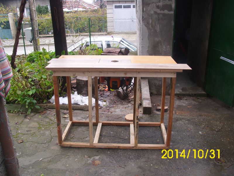

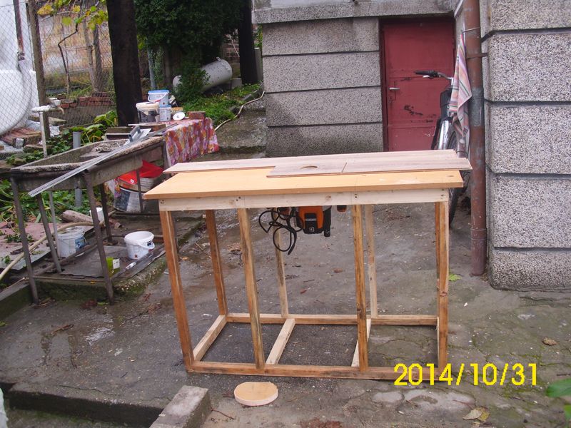

cvetankirilov - специалист
ето, сглобявам с абсолютно каквото имам, понеже докато четох темата ме убедихте, че това няма да е последната маса. а и на тази трябва да се науча :)
EDI - майстор
Дзначи :lol: този проблем се оправя така - вземаш зеге-то и слагаш нож на метал.Очертаваш излишното от плочата и изрязваш с зеге-то без много да му мислиш.Обикновено се изрязва плътно до двата водача на машината.И вече си сменяш отдолу фрезера :-D . viewtopic.php?f=35&t=1488&p=533393&hilit=%D0%BC%D0%B0%D0%BA%D0%B0%D0%BB%D0%B8%D1%81%D1%82%D1%8A%D1%80#p533393 ей тука са снимките на изрязания ми Макалистър, щото и при мен табления не минаваше през дупката. :partyman: Нищо и няма на масата, единствено условие е да ти е равен плота отгоре и да си закрепиш машината, нищо друго не се иска като начало.Даже и упор не ти трябва за повечето работи.С упора работя само като фрезера е без лагер.
