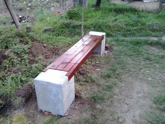

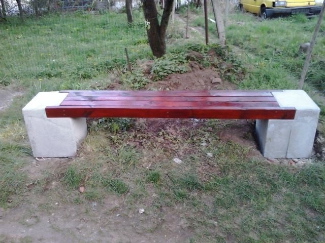

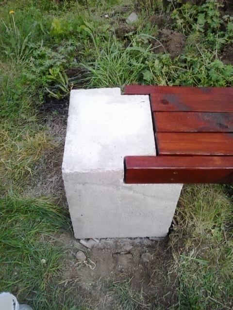

да се похваля и аз какво направих от нулата..
Доста масивна пейка от греди 5х10 см. и две масивни блокчета бетон (кухи от вътре).
Дължина около 240 см.

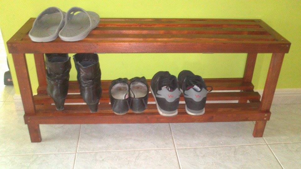

И една поставка за обувки.. от летви 2х4 см.
Дължина около 100 см.
Lisko - майстор
Супер са станали. Остава открит въпроса с какво ще намажеш бетона.
DKosev - специалист
Не съм заровил блокчетата още, защото ще сложа теракол и метални ъгли навсякъде.
Ще стане още по-професионално :)

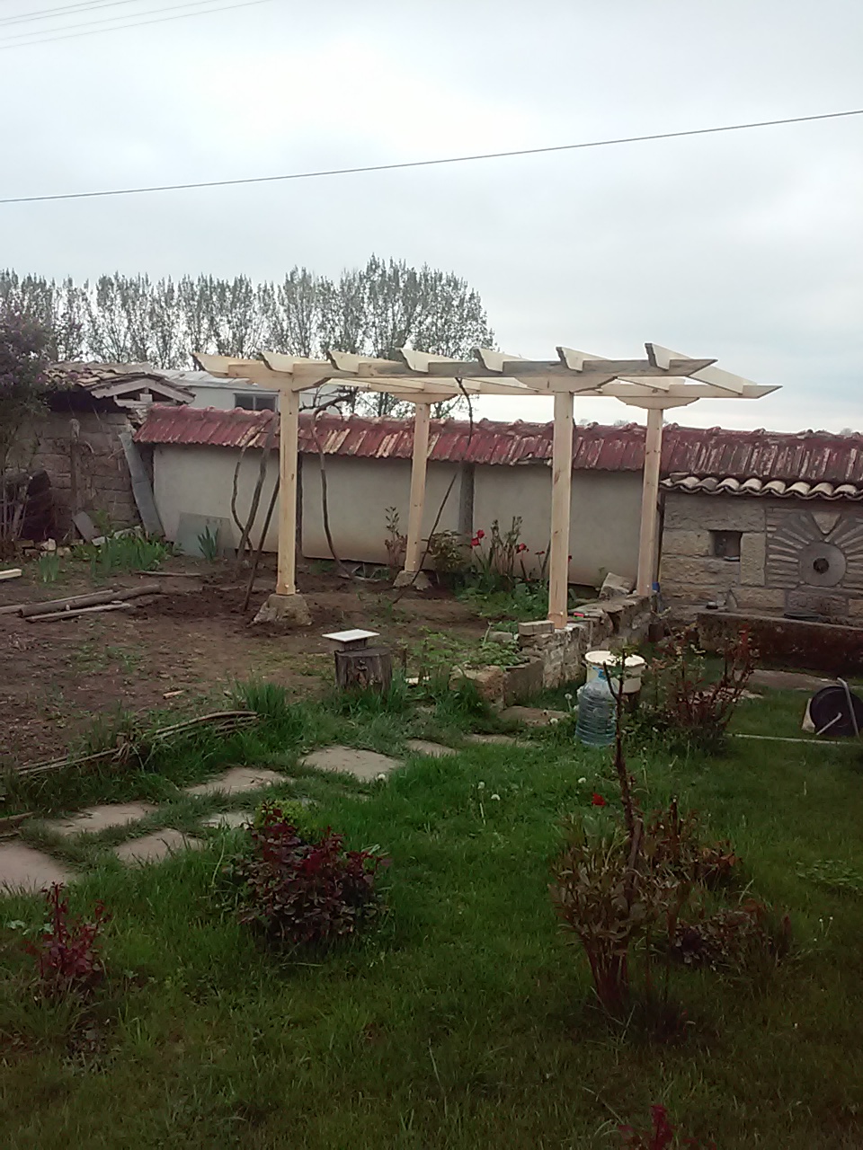

Здравейте и аз да се похваля какво направих за няколко дни. :)
nikolson - майстор
И перголата хубава, и чешмата и тя.
EDI - майстор
Харно е станало :partyman: , ама ще имаш проблем, ако вече си сглобил нещата - трябваше да лакираш доле на земята, сега ще ядеш хурката, пък и ще останат нелакирани части точно където са сглобките.Прецени дали няма да трябва някой диагонал да спънеш малко конструкцията.
Dobrin_1981 - специалист
Благодаря,ами то пусти мерак да го видя готово,затова нее лакирано. :) Но още ребрата не са хванати с винтове,мисля да го лакирам с отработено масло.Незнам дали щее добре :?
ZEDYCUS - майстор
Добре ще е, беседката първото ниво(второто е с лак) го мажа само с отработено масло вече 8ма година. Изветрява бързо и на есен преди дъждовете го повтарям. :partyman:
bulhomes2 - майстор
Изглежда много добре. Обаче,... няма никакви диагонали. Какво крепи конструкцията при страничен вятър? Като се разлистят асмите, като натежи грозде.. мисля ще е проблем...
