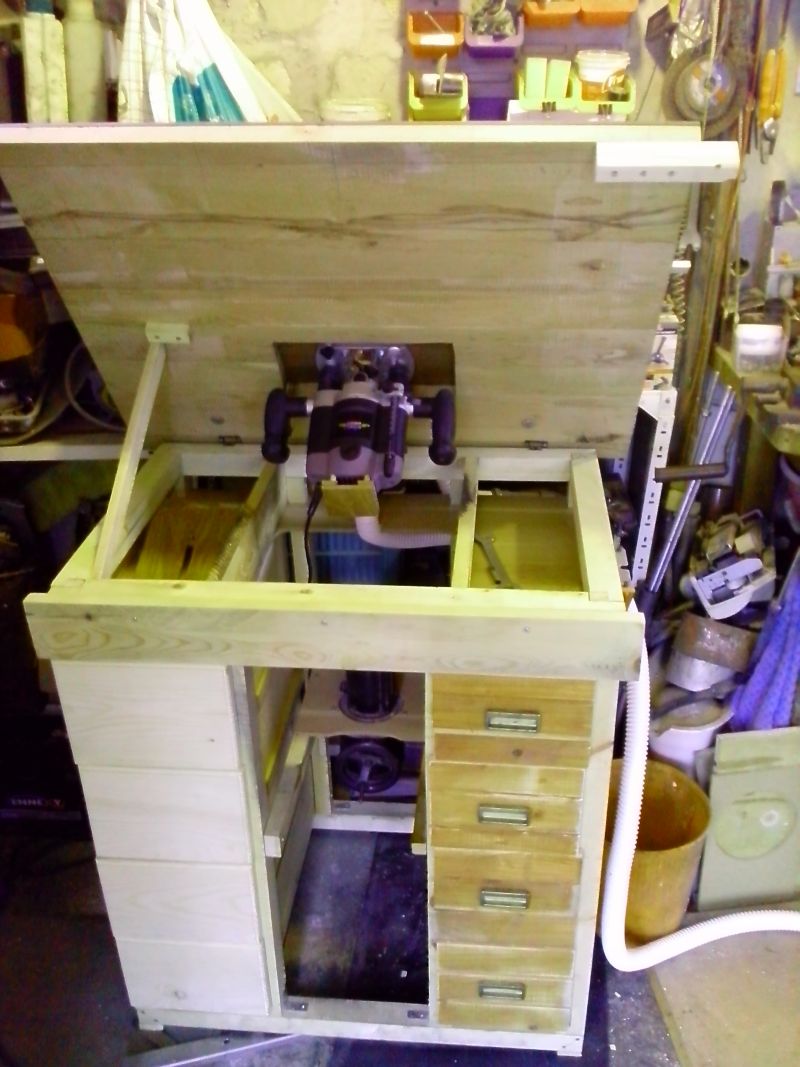

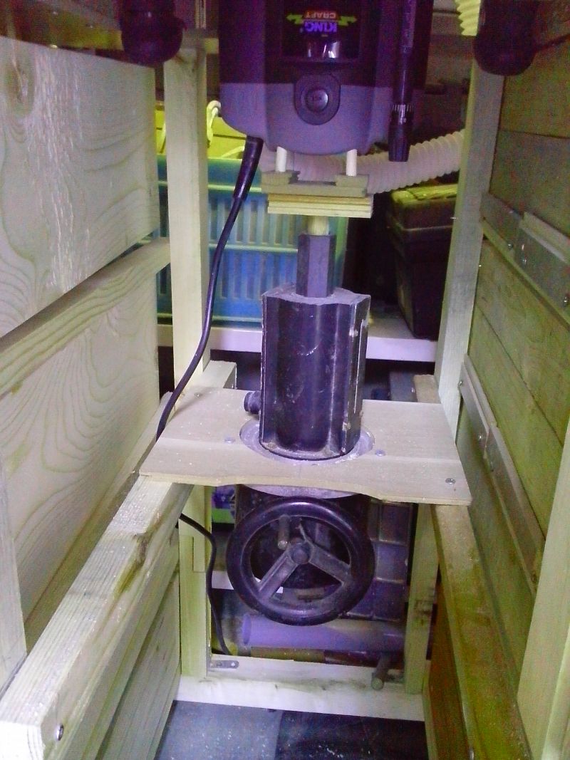

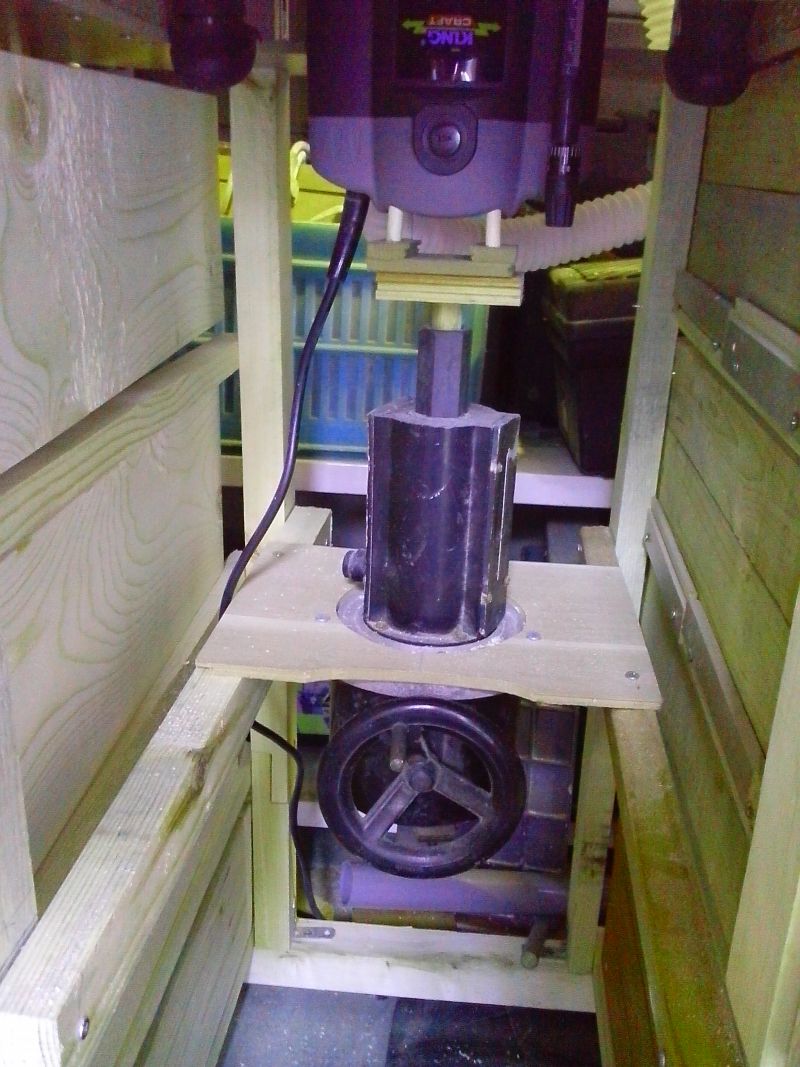

Колега това ми отне и най-много време,да реша от какво да ги направя...гледах какви ли не алуминиеви профили,релси за завеси,метални профили,обиколих повечето хипермаркети и нищо не харесах..профилите са ми от роднина,който работи във фирма за алуминиева дограма.Не разбрах за какво точно ги използват,но добре,че беше той иначе проекта още нямаше да бъде започнат.Искаше ми се да бъдат малко по-различни и малко по-плитки,но...и тези ми свършиха добра работа!
- Мнения: 7
Браво за старанието, наистина много добре си се справил със масата.Със здраве да си я ползваш.

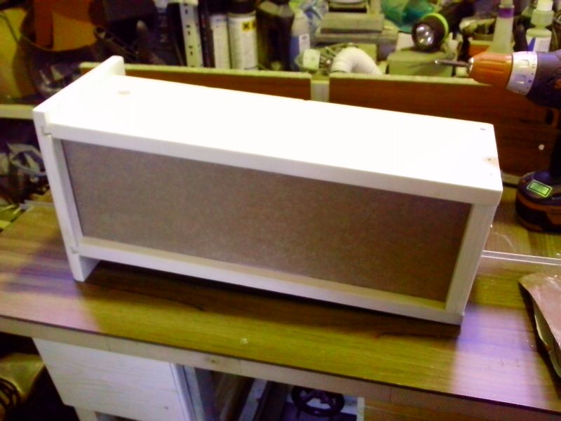

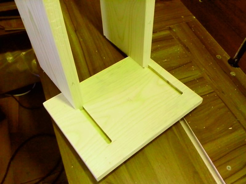

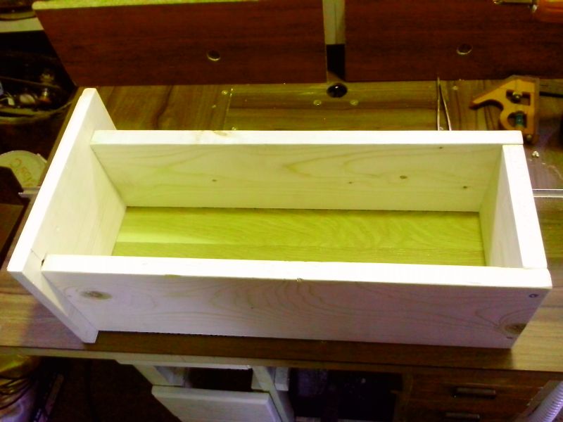

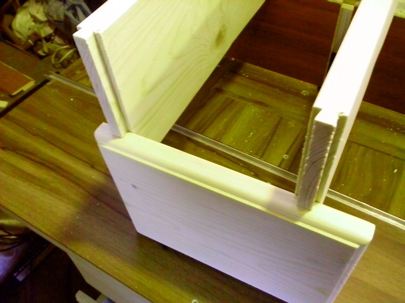

Здравейте майстори, калфи и чираци. Един отчет за свършената работа до сега от един скромен чирак.
Ето и крайния резултат.
Опит за гратова сглобка на предно чело на чекмедже

колега septora пробвай да направиш тия притискателни палци от обикновен чам, в нет-а има варианти как се прави и ги сравни с тия които са от шперплата. Чама нарязан по нишките ще е мнооого по гъвкав от шперплата кото си сложил въпреки че няма да е толко красив
Лавка браво за чекмеджето ако може 1-2 идеи само за да не се вижда канала на сглобката отгоре страниците с опашката ако леееко ги зарежеп от горната страна ще скрият изреза в който влизат

Браво, добре се оформят масите.Лавка, само запълни всички процепи на стените на масата от към чекмеджетата, че ще се напълнят с талаш долапите, въпреки аспирацията.Аз имах малки процепи - по 1-2 мм и хвърляше прах в долапите.Ударих на фугите по една алуминиева лента и реших въпроса.
