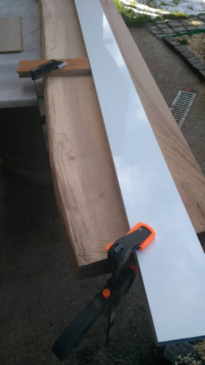

Мда,2мм. е много голяма фуга.
Музикалните инструменти-цигулки,виоли виолончели,контрабаси обикновено
дъските им са от две половини.Във фабриката Кремона Казанлък само един майстор можел
да ги напасва идеално.Та искам да кажа,че не е лесно.
А навремето са ползвали само ренде-"плана".
Илчо Илиев - майстор
lyubohar написа:
Е, сега ,че и от доста време се използва абрихт, е то наистина не е за всеки, но .... :lol:
Тези талпи са си големички,но на по-голям и добре настроен абрихт се изправят за 5 мин.

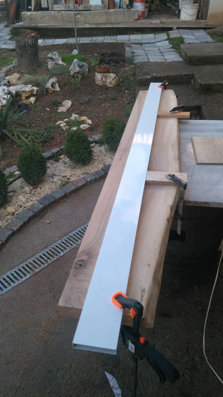

pgplamen - специалист
Ще ги пробвам с оберфрезата.
Christo - майстор
Това нещо се прави на голям професионален добре настроен абрихт. Искрено ще се изненадам, ако стане на обер фреза. 5см талпи от орех, ...може да се пробва. Като накълвеш талпите, пак ще се стигне до абрихт, но няма да е фатално. Ще се загуби съвсем малко от ширината.
Тъкмо бях събрал смелост да пробвам с фрезата и сега пак ще има треперене.
EDI - майстор
Не се коси, аз само с оберката окрайчвам за слепване, нямам абрихт.Малка последна стружка, фрезоваш по посока на жилите, не срещу и нямаш проблеми.

mavryt4o - майстор
За това не бих се напънал да вдигна талпата на абрихта макар че единия плот е 1.5м камо ли да се тормозя с оберфрезата там вече щеше да е мазохизъм.Аз бих предпочел ей така за вътршно удовлетворение рендето.. :lol:

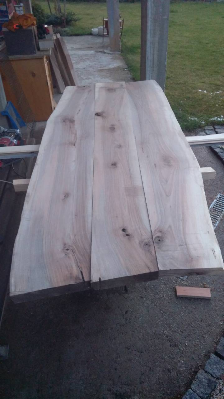

Да се похваля малко имам напредък. Днес страх не страх взех оберфрезата мислих чертах пресмятах но накрая натиснах копчето и тя забръмча. Всичко стана екстра сега дъските лягат доста плътно една до друга.

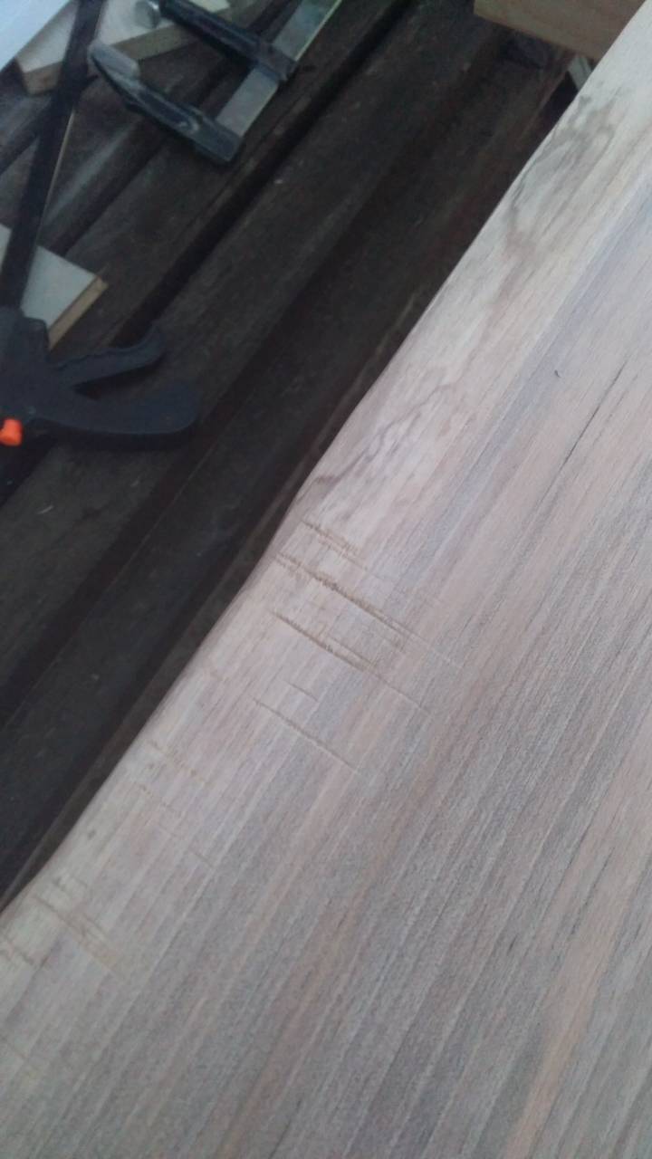

Има на няколко места грозни деруги не знам от какво са се получили. Надявам се по някакъв начин да се справя с тях. Може да дадете предложения.

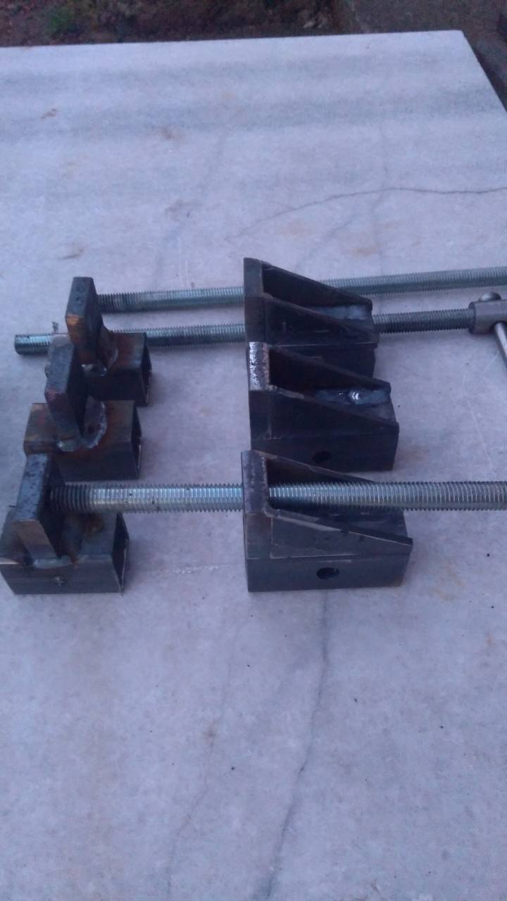

Ето и идеята за стяга взета от интернет.
Благодаря ви на всички за помощта която ми оказвате. Сега идва ред на царгите и краката. Имам четири парчета 10/10/750 оформени с четвърт R. Може да предложите сглобки и укрепване. :)
