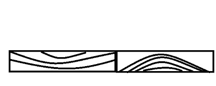

Като се слепват дъски този принцип ли се спазва, т.е. да се обръщат пръстените с цел противодействие на измятането?
torbalan - Дървен философ
Elvis написа:
"годишните кръгове да са в обратната посока на тия на основния детайл" тези посоки ли имаш в предвид?
griffin написа:
Да тия посоки имах предвид и по възможност избягвай самото ядро на ствола. ... По дъгата страна летвите може да ги залепиш челно без проблем без никакви зъби. Просто гледай двата ръба да са възможно най прави и не пести лепило :-D ако обърнеш на двете дъски влакната ще си намалиш шанса да се изкриви детайла. ...

EDI - майстор
И ги дръж със стягите в една равнина поне 24 часа, най-добре повечко.Случва се да ги свалиш от стягите след 24 часа и лепилото, ако страните на слепване не прилепват плътно и идеално, да промени геометрията и стават на дъга.Затова е добре да има или бисквита или шип при сглобката, доста помага.
griffin - майстор
Лепилото съхне за два часа ако са добре притиснати детайлите, но като свалиш стегите не почвай тежките обработки, а ги оставяй да починат както каза еди. Така ще може за един ден да налепиш много детайли и на следващия ден да почнеш да ги обработваш.
Ако гониш шарката на дървото тоя номер с обръщането не става, при мен грубите дъски бяха доста широки и не съм лепил така, а просто ги ряжех така, че да могат да минат през абрихта, а после ги събирах, така че да напасна възможно най-добре фладера.
