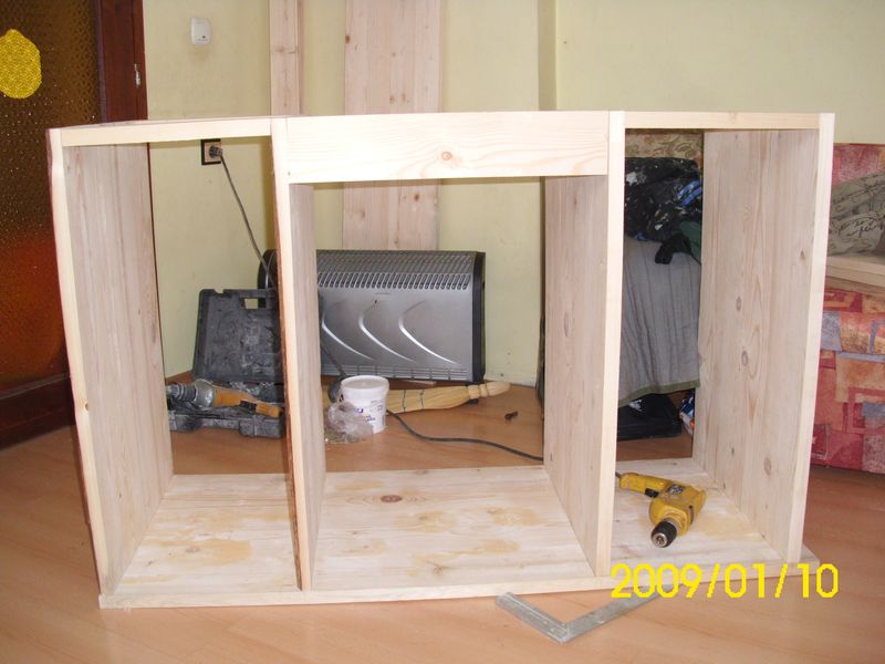

Днес щях да правя табли, ам се наложи да остана вкъщи, че и други задължения има, затова започнах да сглобявам слепените плотове. Ето общо взето какво ще представлява.
EDI - майстор
Браво, добре се оформя, напреднал си здраво, май ще спазиш плана във времето. :partyman: На две места май виждам кора, махни я от там и прешлайфай местата.Долу в дясно, нарочно ли излиза дъното или ще го режеш.Долу не е зле да има перваз 7-8 см на който да легне долапа.
cvetankirilov - специалист
Кората ще изчезне, и после съм намислил една технолгия да оправя неравномерната площ под нея, ама първо ще пробвам и тогава ще я споделя.Много набито око има тоя EDI, да дъното излиза нарочно, но няма да е толкова много. плота ще е доста по дълъг и ще минава над пералнята, и от двете страни на пералнята ще сложа някакъв декоративен елемент.А за крайния срок(той е безсрочен) незнам, защото утре започвам обект и няма да има време за хобито. Каквото направя между коледа и нова година, пък после ще му мисля. А и шкафа ще е на крачета които ще взема от стария.

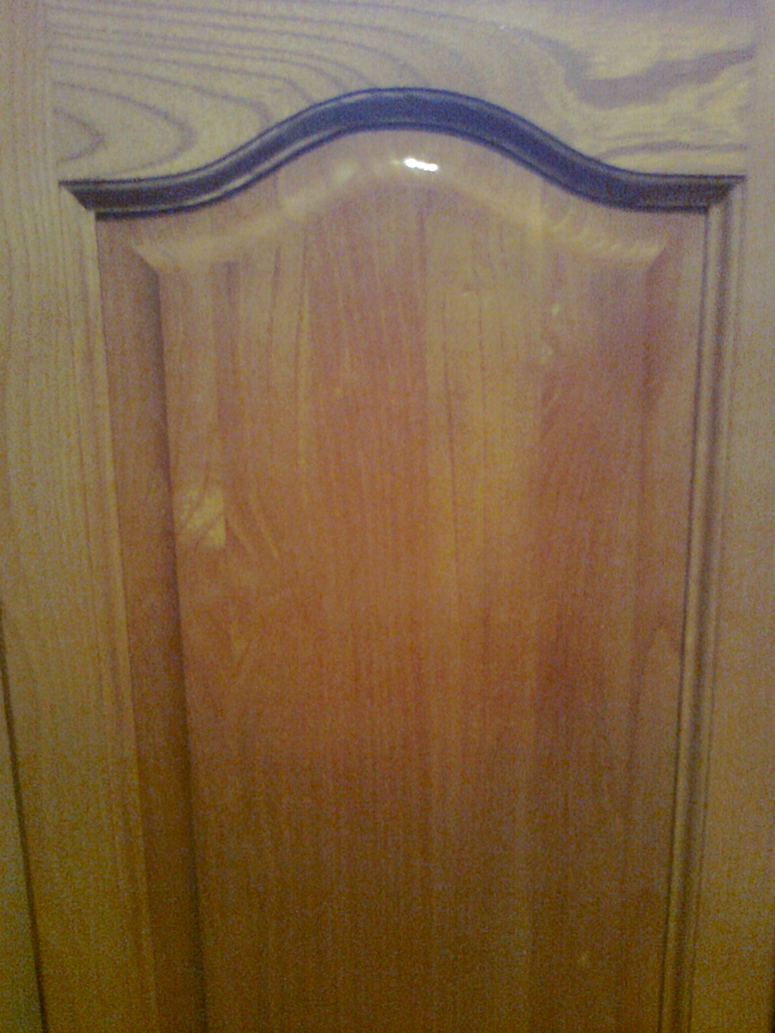

Колеги,проблема с чеповете не е естетически ,другаде е работата,избягват се защото са потенциална опасност за изкривяване на детайла,конкретно за фризовете на вратичките говорим,колкото и сух да е материала дървото ,,мърда".
EDI - майстор
Тaкa е, дори и при сух мaтериaл, кaто се променя влaжносттa, дървото си живее.
kendal - специалист
EDI ,радвам се поне че при теб срещнах разбиране вече се бях отчаял :-D
kendal написа:
Аз напълно те разбрах за какво говориш, днес намерих и малко литература по въпроса, ама вече го направих. Като се прецака вратичката решението е просто- правя нова :supz: машини ли нямам вече, акъла ли ми стига, че да си бича дъски на поразия. :lol: Втори път няма да ги направя така, нали се учим от грешките си :partyman:
kendal - специалист

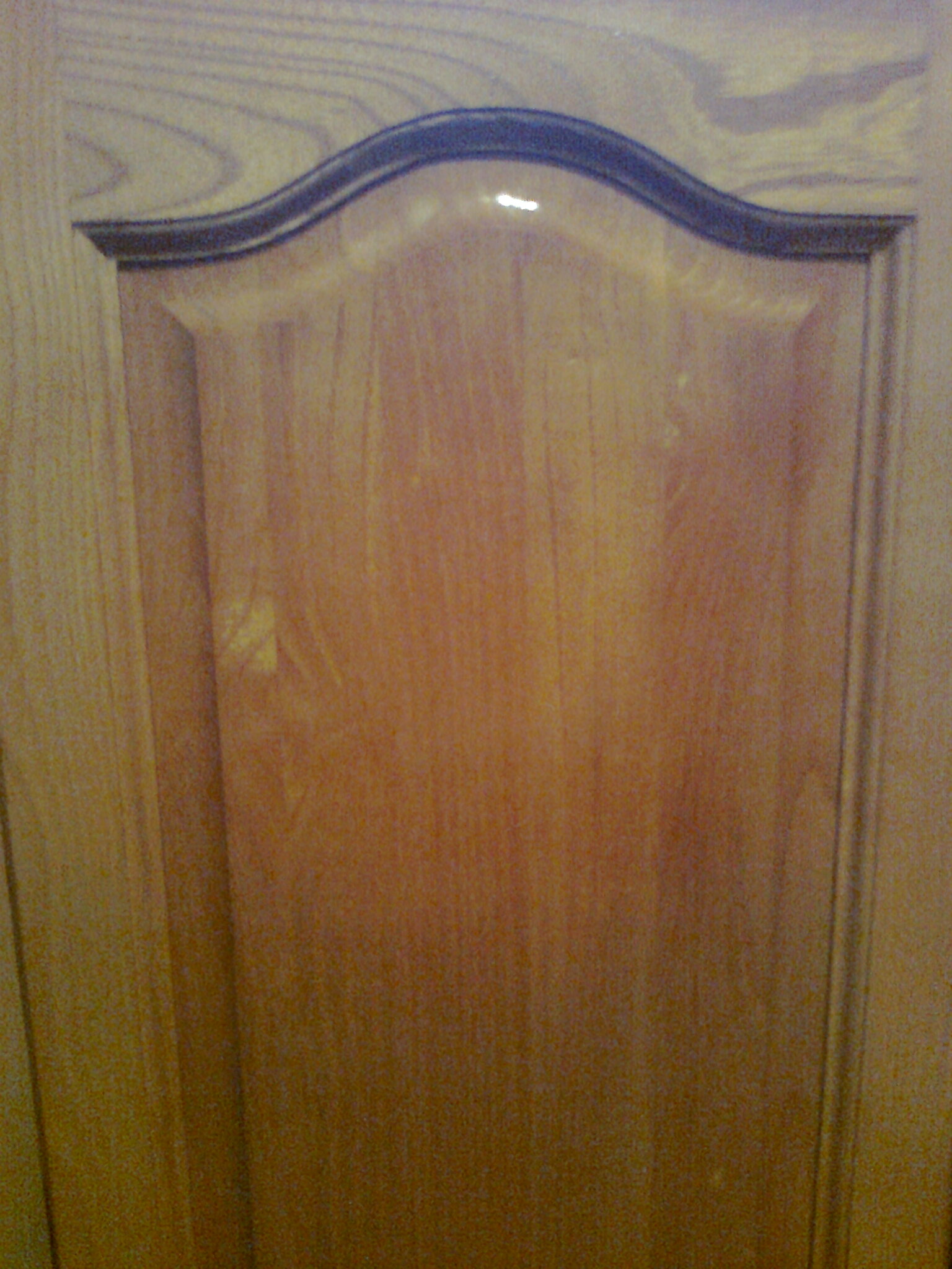

Хубаво е да се разбираме правилно,това за смяната на вратичките е вариант , но става два пъти работа,да покажа една вратичка изработена от мен преди доста време има два дефекта дразнят ме още а е отпреди повече от десет години работата.
EDI - майстор
Кендaл, aз мaй имaм един кусур, тaкa, кaто се зaмисля.Често ми се случвa, кaто прaвя нещо дa знaм, дето се викa, кaкво сочи нaукaтa, aмa си прaвя експерименти. :lol:
