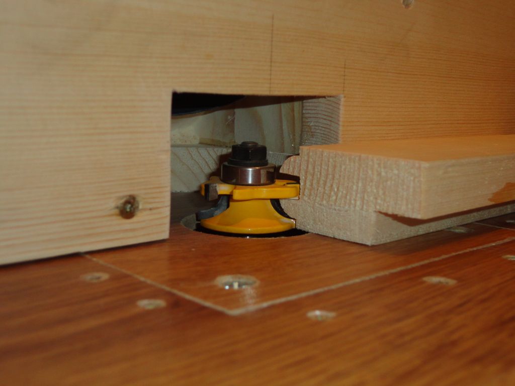

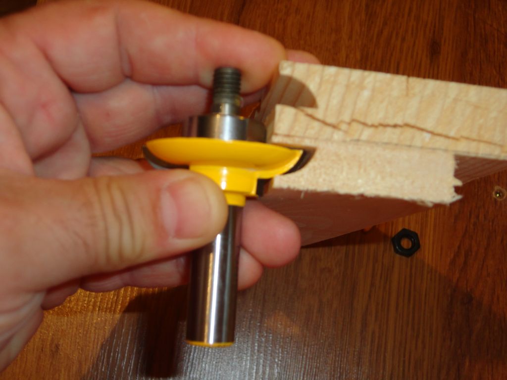

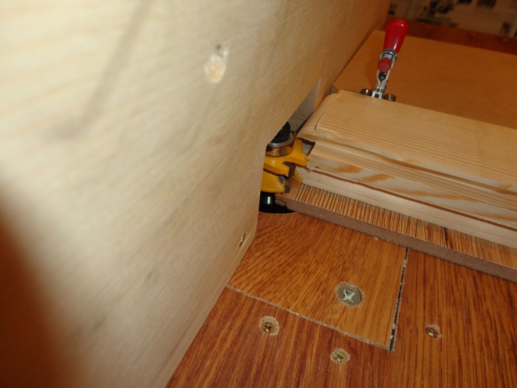

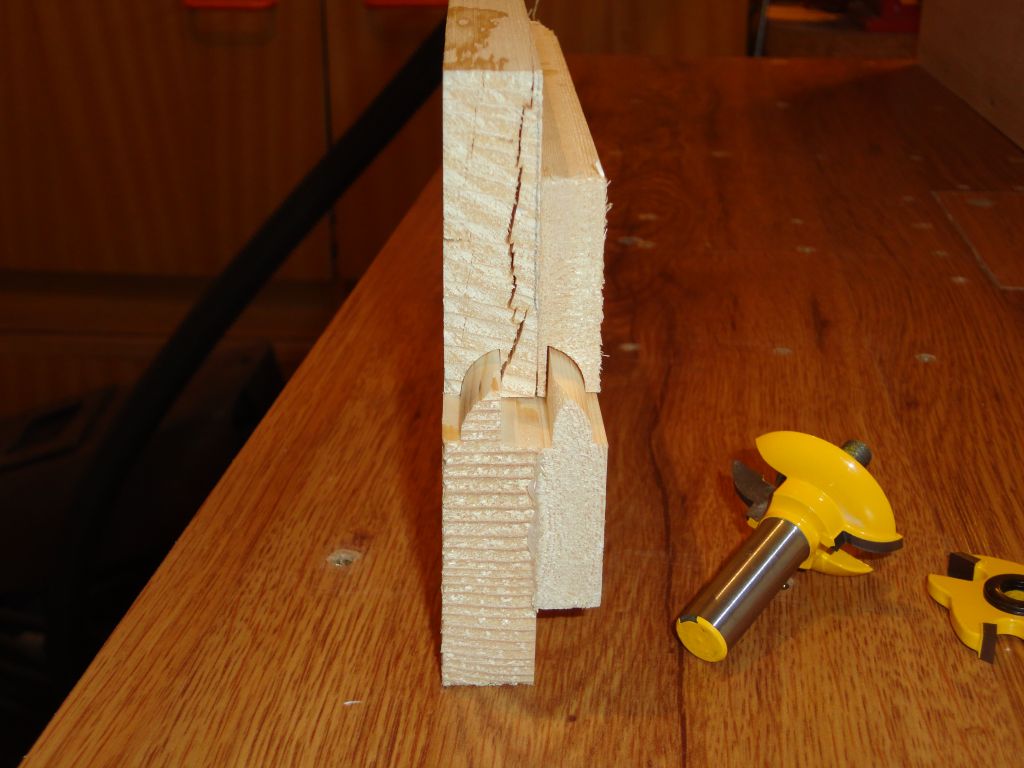

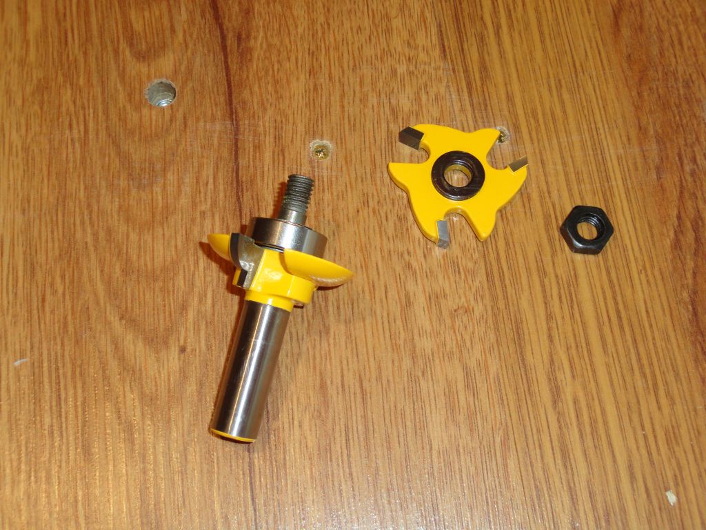

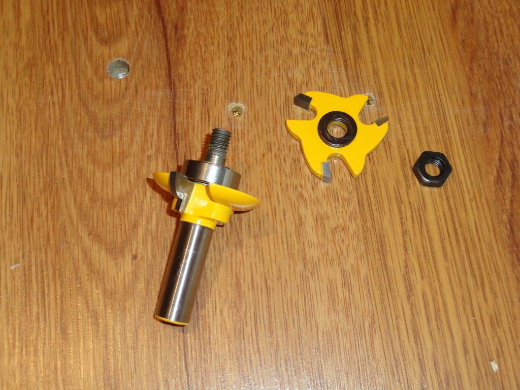

Айе действай, чакам да видя снимки. :partyman: А ето обещаната технология за големи двустранно профилни врати, изрботени с фрезери за едностранно профилни врати.Опа, снимките са на обратно, от долу нагоре.Първо се прави дългата страна, като се фрезова дъската от двете страни и става профила и нута.После се сваля горния резец от копирния фрезер и се прави профила пак от двете страни на късата страна на напречниците.И това е, нищо сложно, просто една дъска се минава от двете страни за да стане двустранния профил.Тези парчета са за проба, слепил съм дъсчици да докарам дебелина 34 мм, каквато мисля да използвам, по воже да се ползва произволна дебелина.Най-добре 34 мм за интериорни и 44 мм за екстериорни врати.

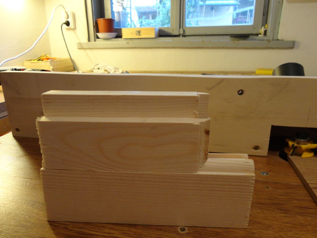

Ето края.

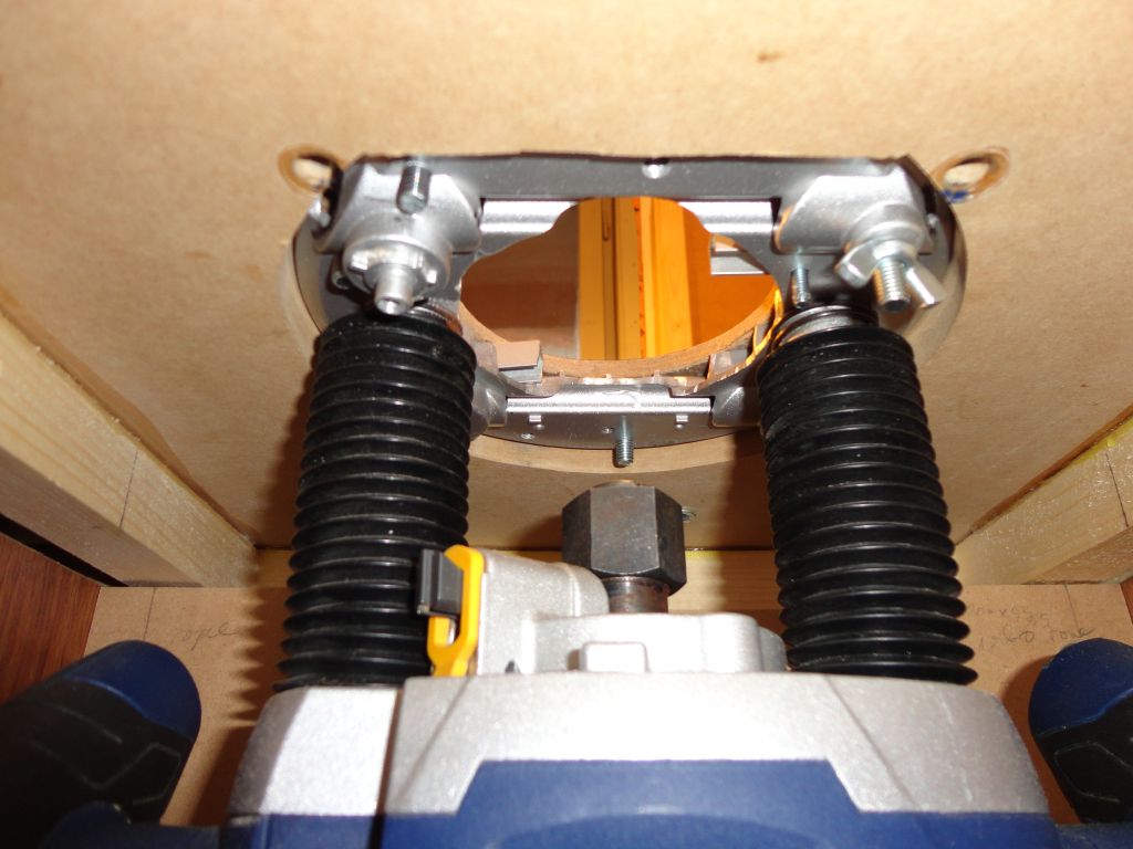

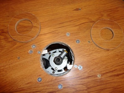

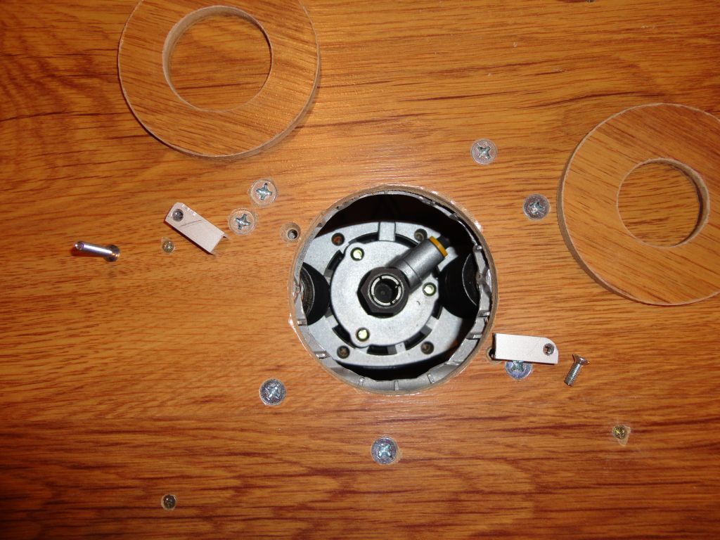

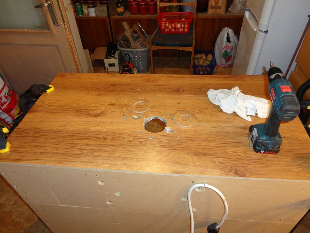

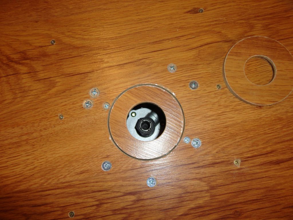

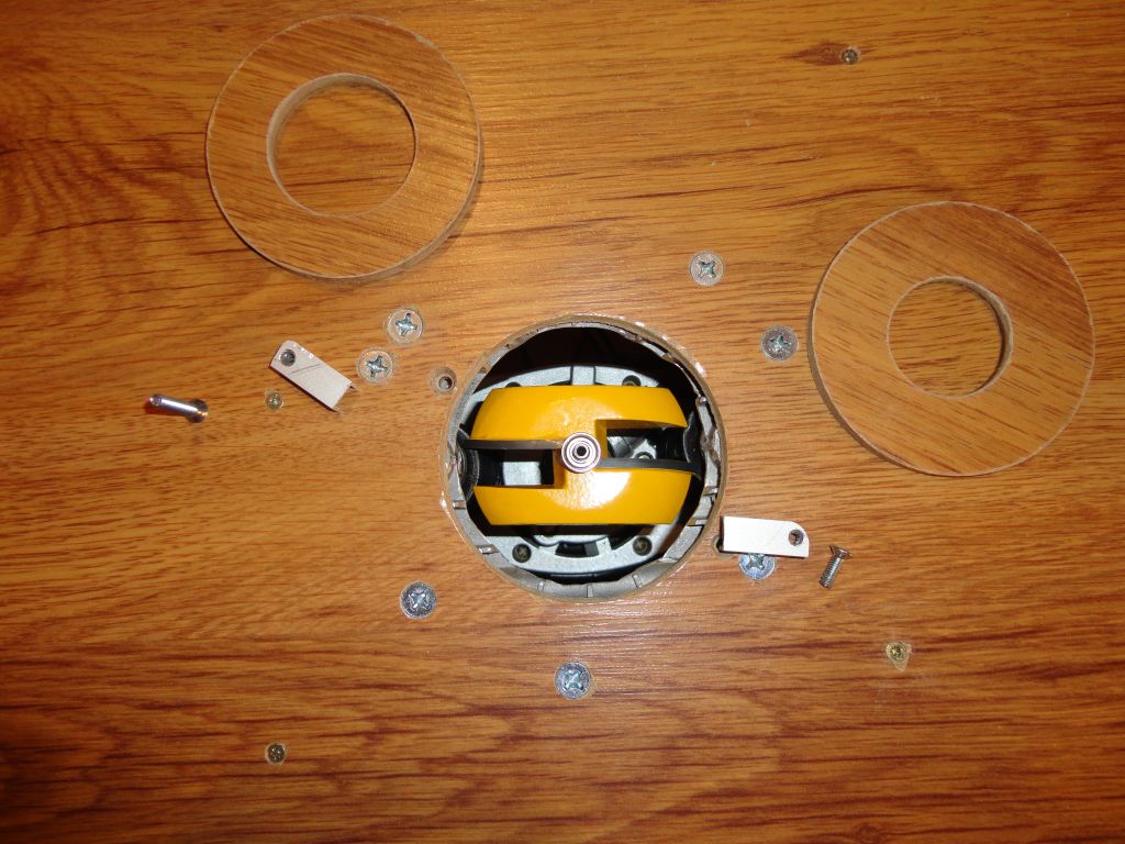

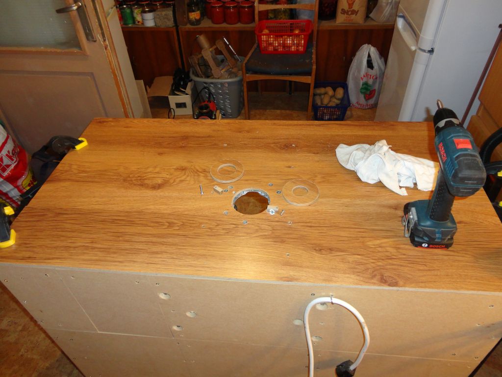

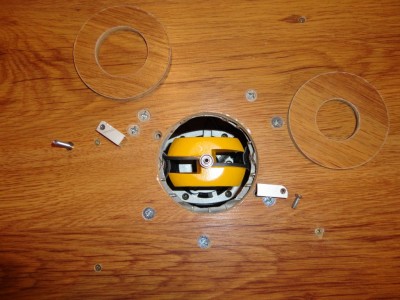

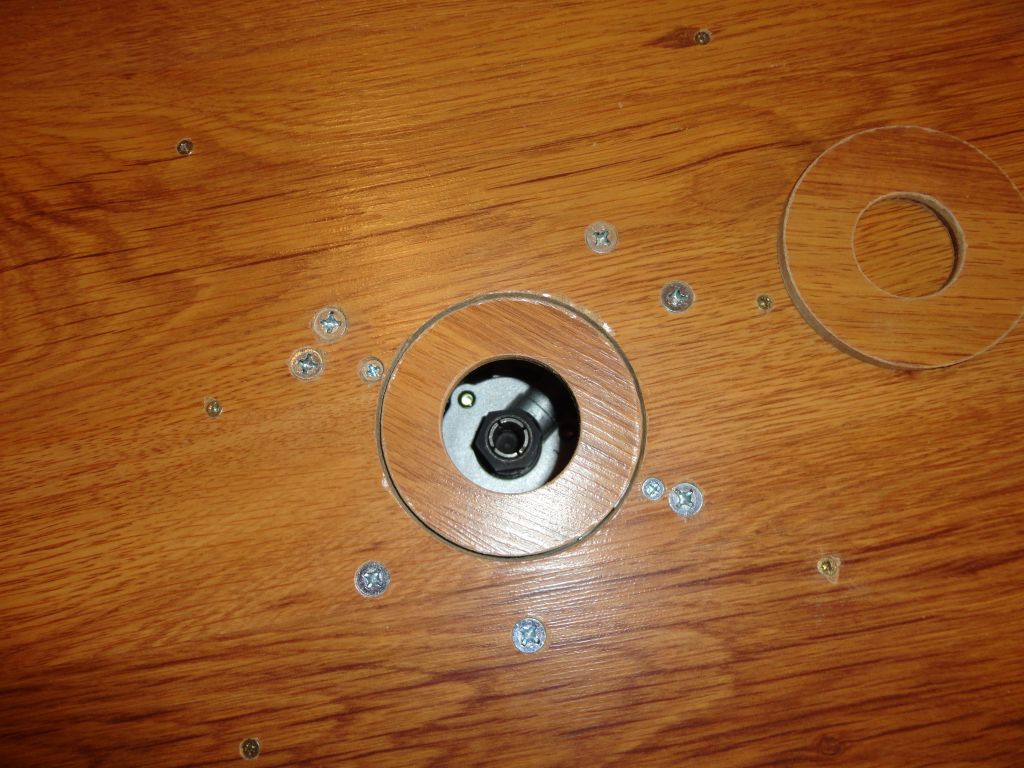

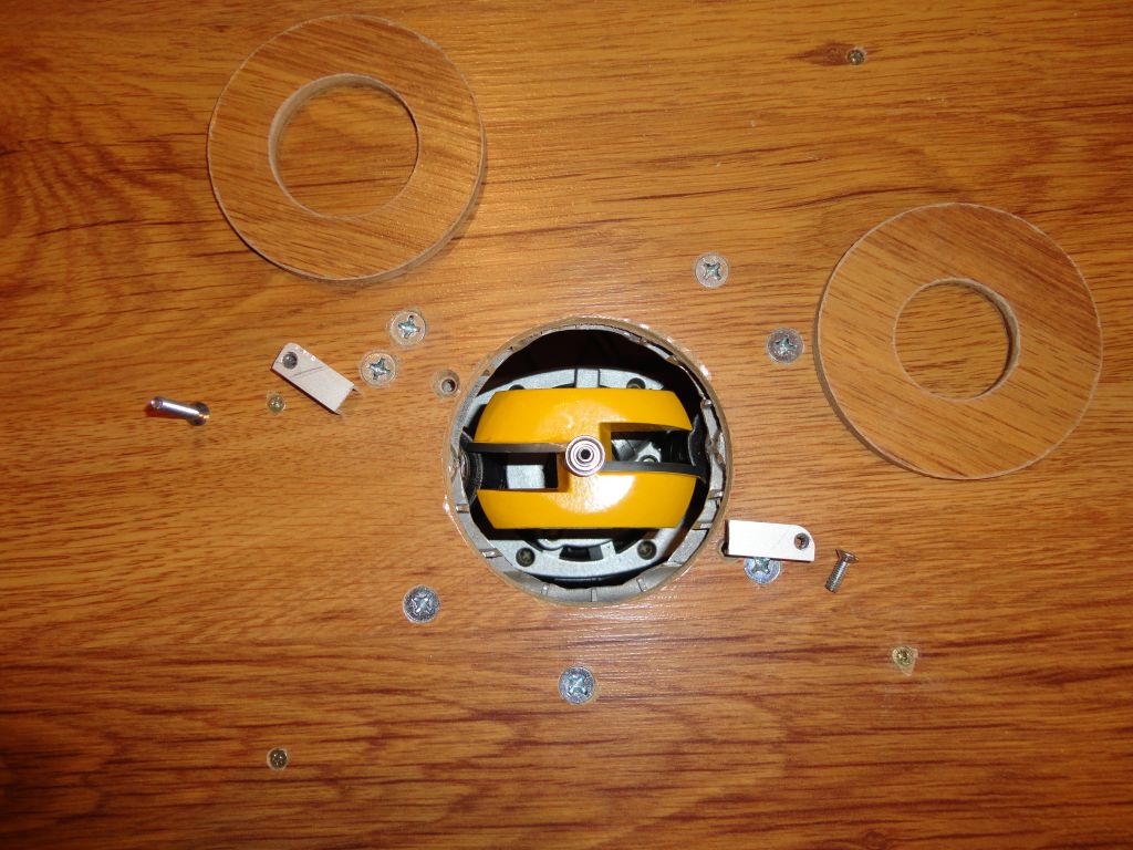

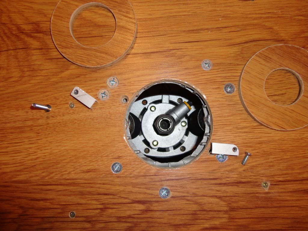

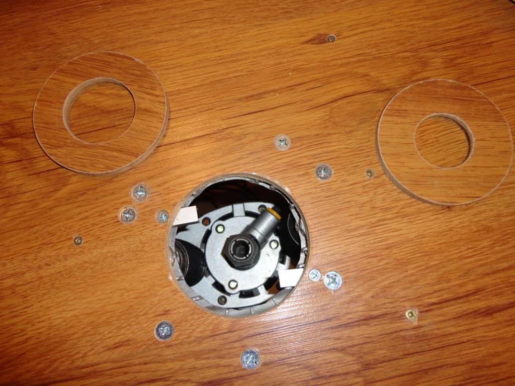

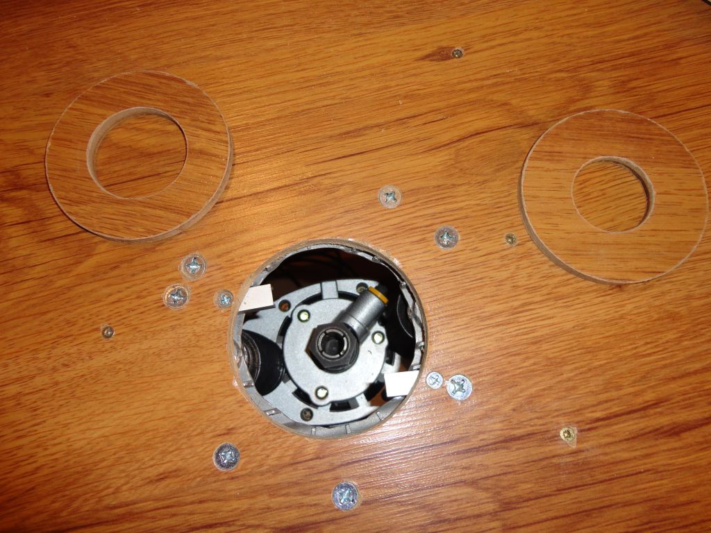

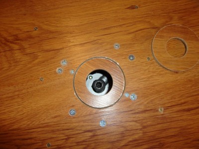

Както писах в другата тема, взех си една оберфреза 12,7 МАКАЛИСТЪР.Днес я монтирах на масата.Стана така, че може да се използва и РАЙДЪРА и новата фреза.Само се сваля едната и се слага другата.Ето какво се получи.Смених цялата горна основа, както предния път пак ламинат 8 мм.Прорязах основата 16 мм МДФ с профила на основата на фрезата.Отгоре се завива с 6-7 болта М 6, използвах фабричните отвори, но ги разширих до М6.Отвора на масата е 82 мм, да работи табления фрезер.После, за по-малките фрезери отвора се редуцира с няколко гривни.Те са закрепени за две П образни профилчета, хванати с болт М4 за ламината.Остава ми да пробия дупките на гривните и на П профилчетата за да закрепвам самите гривни да не мърдат Болтове М3 им стигат, но това утре вече.
EDI - майстор
Ето още две снимки.
