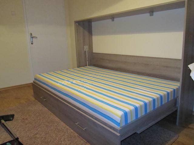

Сега съм на направата на падащо легло.
Начертал съм какво ми трябва и съм дал да ми режат плоскости.
Имам няколко въпроса.
На първо място къде бих могъл да отида (в София), за да ми направят планики (механизамът за завъртане)
Колко нютона да са амортисьорите (матрака е с размер 160х200, няма да ползвам подматрачна рамка,а ще ползвам лицето за такава)
И някаква схема ако има къде точно да ги разположа - амортисьорите.

Еми- покажи какво си начертал. Така- направо "дайте да дадем"...
lucky7o - помощник
не съм сигурен дали ще се разбере точно от "снимката"
https://fbcdn-sphotos-a-a.akamaihd.net/ ... 0841_n.jpg
Тъкмо може някой да каже, ако съм сбъркал някъде :)
10 см е рамката за матрака, ще я хвана направо за "лицето"
Външната рамка "кутията" ще е с дълбочина 28 см
Така както съм смятал уж ще имам по 3 см от двете страни за "механизъма"
Може и да съм объркал нещо, за първи път се захващам с подобно нещо, колко пъти все пропусках нещо... В крайна сметка може и пак да съм сбъркал някъде.

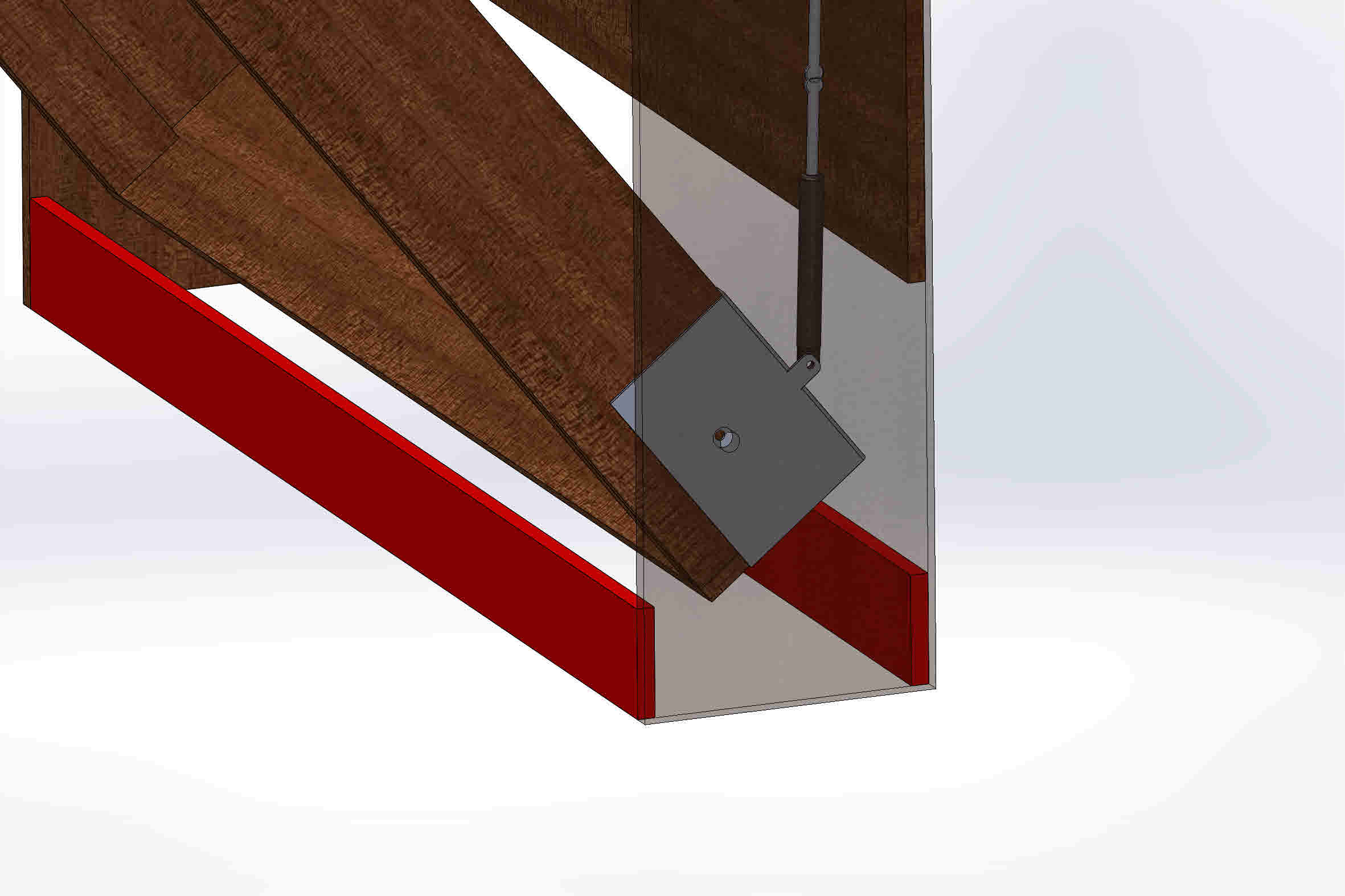

Дали ще е по-добре да направя на планките, които са "мъжко-женско" по едно ухо 2 см и на него да хвана амортисьорите ? Това, за да не са 4 планки, а да ползвам само 2?
Като от клипчето, което е дал колегата?
http://www.youtube.com/watch?v=W3KV-IEWcks
dadko - майстор
Може да е една планка, но ако са две- както е направил автора на темата- можеш да варираш с взаимното им месторазположение, в случай, че не се получат нещата както ги мислиш.

Моля, ако някой може да ми даде информация за :
1* амортисьорите 2х2 (общо 4) ли трябва да са? 750 Nm са.
2* на какво разстояние да ги сложа на долната част (при матрака) и къде би трябвало да се поставят на страниците. Каква височина и на каква дълбочина?
dadko - майстор
на 1*: Амортисьорите 750 Nm са слаби според мен за това легло. За този механизъм е важна дължината на амортисьора. Тъй като е трудно да се намерят достатъчно дълги- затова се сдвояват.
на 2*: На същата страница малко по- нагоре съм дал схемичка с размери.
А с размерите, които имаш ти- драсни една скица и сложи картинка, ама не скица на разкроя, каквато си дал а на цялото легло. Така, с обяснения- е трудно да те разбере човек и надали някой ще ти отговори.

1* имам луфт при прибрано положение на леглото, предполагам, че ще трябва да нивелирам страните, дано така се реши проблема, че може и да е от пантите... За да ги нивелирам и да останат в нивелирано положение не се сещам за друг вариант освен да ги хвана с планки в стената (страниците). Ако някой се сети за друг начин супер :)
2* тука вече имам по голям проблем :) Тъй като направих спалнята с цяло лице от пред, тоест предната част започва от горе и стига чак до земята (няма от пред крак) и сега проблема, е че когато вдигам леглото се разтварят страниците и излизат пантите една от друга (мъжко-женско)
Дайте предложение как да реша този проблем, нямам разстояние от долу за да сложа "греда" която да ги държи една към друга (двете страници)
За сега съм се замислил над варианта от вътрешната страна да сложа по една "Г" планка, която да забия в пода и от там да хвана страниците за нея и по този начин да не се "разкрачват". Но и за тук ако намеря друго решение ще е по добре, тъй като слагах ламинат, а от долу не махнах стария буков паркет и за да хвана планките ще трябва да пробивам двата паркета и чак тогава да стигна до плочата...
dadko - майстор
Да ти имам обясненията...
Може да ми е трудно да мисля рано сутрин, но два пъти го прочетох и нищо не разбрах. Който схваща за какво иде реч- да помага, аз се отказвам.
Една снимка говори повече от пороя думи с описания. И ако на картинката обозначиш кое какво- цена няма.
Ако външната рамка ти е отворено П и то е това, което се разкрачва при отваряне- не го хващай за пода с планки ами го спъни с една гредичка и това е. Макар, че сигурно имаш чело отпред, което спъва конструкцията на рамката...
