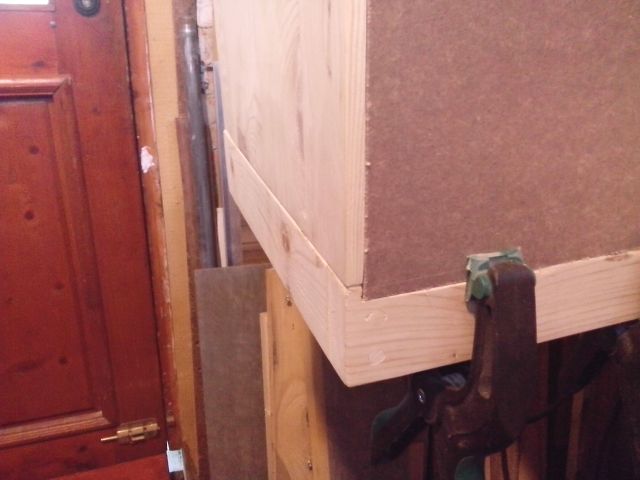

Здравейте майстори, калфи и чираци като мен. Започвам снимковото ревю на малкото шкафче, на портмантото, да видите докъде съм стигнал. Реших да е с рамка, а не с крачета.

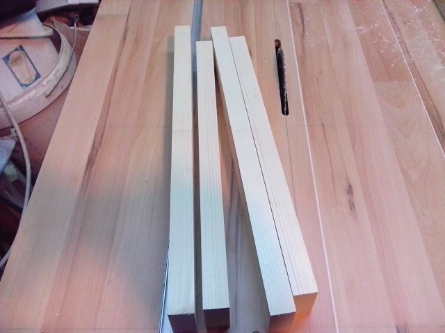

Обработване на рамката чрез т.н. "ренде - щрайх"
Обработените дървении за рамката.

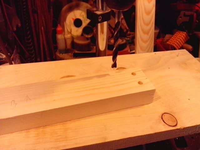

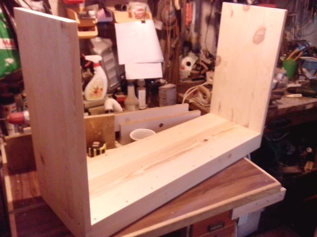

Видиите реших да ги скрия с дибли.
Сглобени рамка, под и страници.
lavka86 - специалист

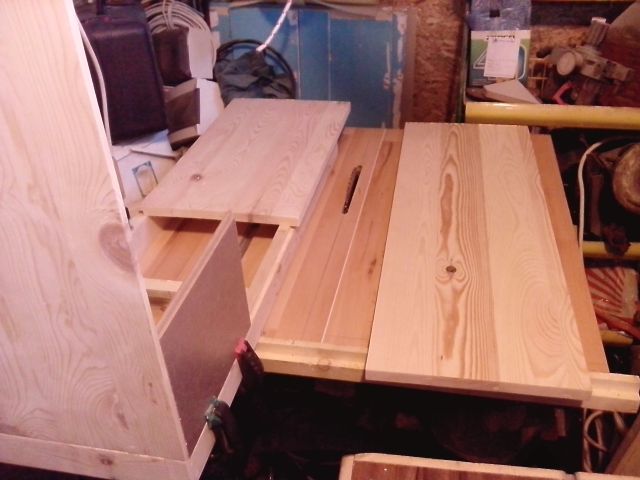

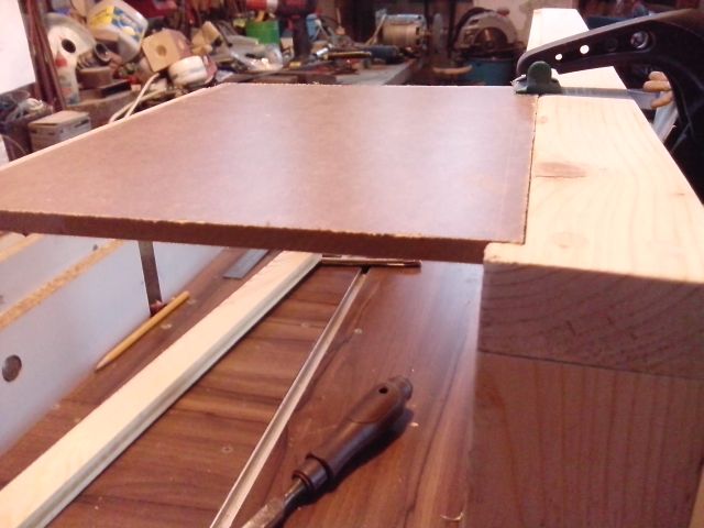

Продължение: гърба на шкафа, ще е от ламинат и затова направих канал, за да го вградя и да се изравни с рамката.

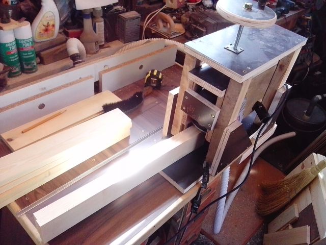

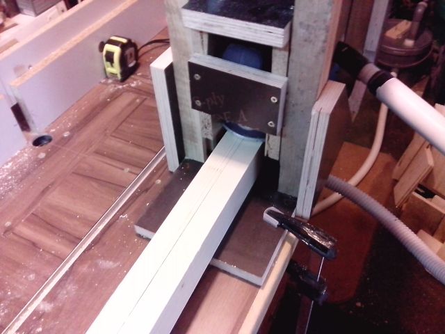

Обработка с великата машина. Ако ме види някой немец, с какво работим, ще ме застреля.

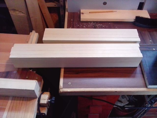

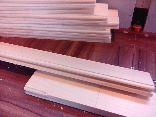

Готов обработен материал за рамки.
Обработка на рамката с профилния фрезер.

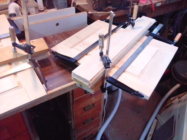

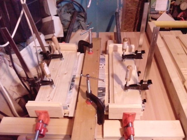

Слепване на таблата за вратичката.

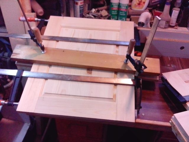

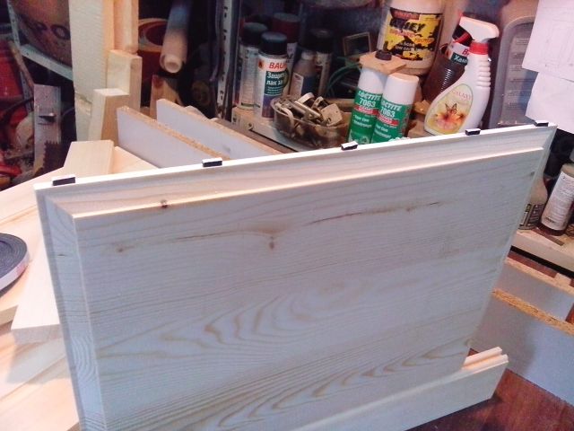

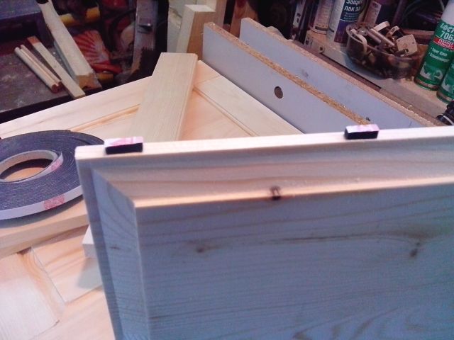

Обработих таблите и залепих за дистанция тази двойно залепваща лента. Дано има ефект.
Залепване на рамката с монтирана табла.
griffin - майстор
Как се представя щрайха :-D гледам всичко минаваш от там?

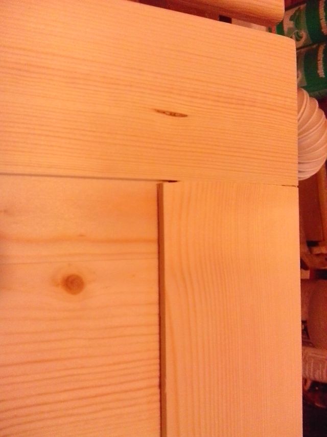

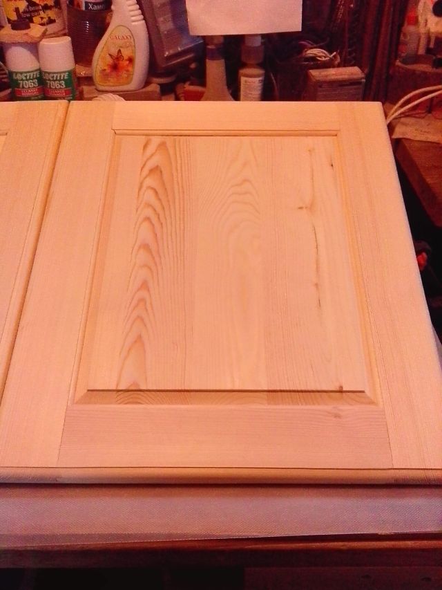

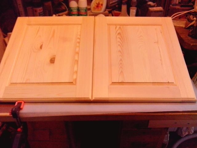

Ето и готовите вратички, с дефектите разбира се.
Като първи вратички, съм доволен. Имам собствени забележки, но ще си ги отсранявам с работата.
След обработка с шлайфа, преди лакиране.
Ето и дефекта.

От щрайха съм изненадан и доволен, как се представя досега. Единствено трябва дървениите да са широки до 75-80 мм. За сега финанси не ми се отделят за щрайхмус от малките, но по-нататък, ще мисля. :partyman:
EDI - майстор
Браво, идеални са вратичките, нищо им няма за някой и друг невидим кусур. :partyman: А щрайха е страхотен, ще ги върши повечето от работата, която се извършва в домашна работилница.Дистанциите са добре, ще поемат евентуалните разширения, ако си оставил по 2, 3 мм.
Edi, оставил съм по 2 мм. за всяка страна на таблата. Тази двойно залепваща е дебела 3 мм., и добре се стегна в рамката. Щрайха е супер за такива работи. :partyman:
