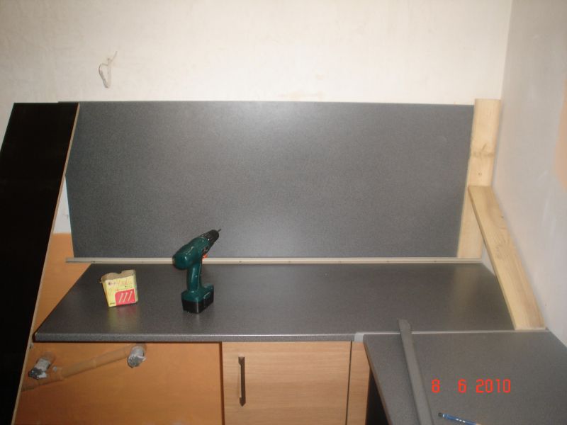

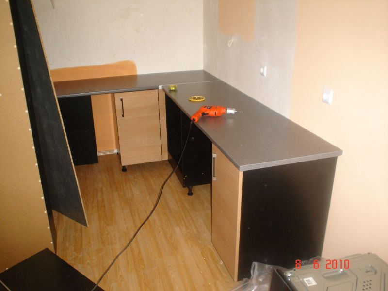

Малко от вчера.
Купих обкова и поработих 4 часа.
започвам чекмеджетата

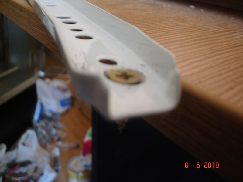

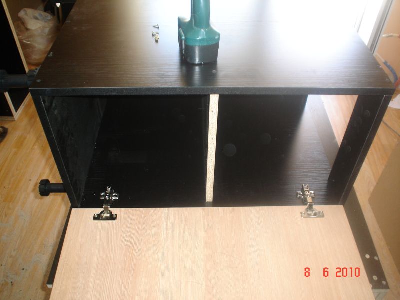

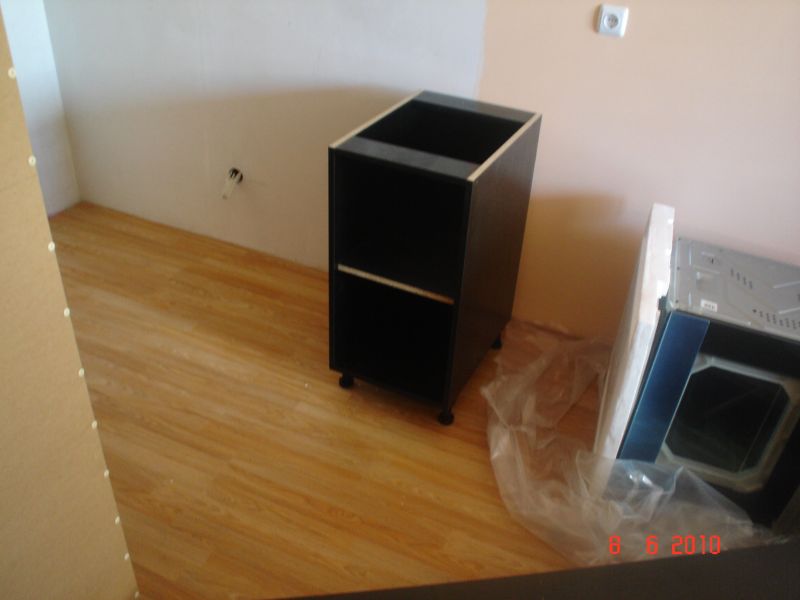

Както и да монтирам първите крачета на кухнята.Монтирам ги на 36 мм по-навътр от предният кантиран ръб.В последствие на щипки за тях ще се крепи цокъла.

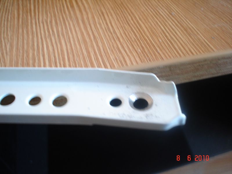

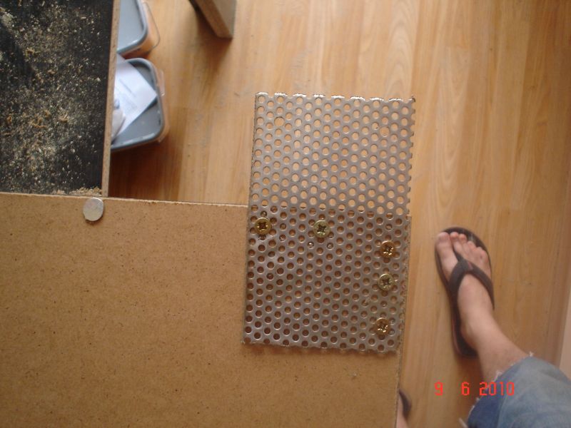

нямах подходящи винтове и да да не опират колелцата на обкова направих фрезенк
така вече главата на винта е потънала

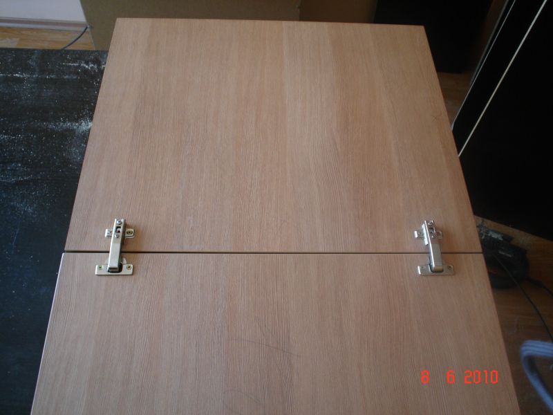

не знам как се наричат тези панти, но ако приема, че обикновенните са на 90 градуса тези са на 180. Свършиха ми работа за шкафчето на мивката, което се явява ъгъл.

Още от вчера. За следящите темата снимките имат дата:-)
Така се отчитам вечер на жената.Дали съм работил или съм бил по...к...и ха,ха,ха :-D

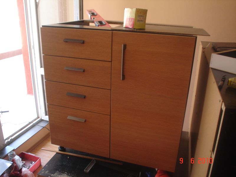

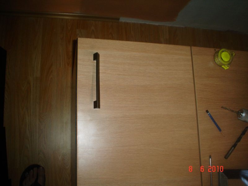

дръжката и лицето от Пине Орегон
монтаж на панти закрит кант
монтаж на гръбче с монтажно лепило
укрепване за да дръпне лепилото

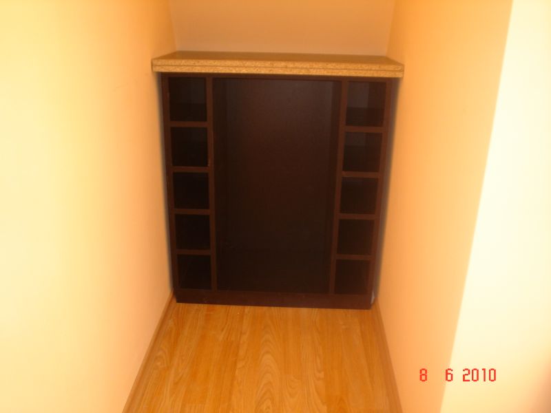

винарната е на мястото си в нисшата

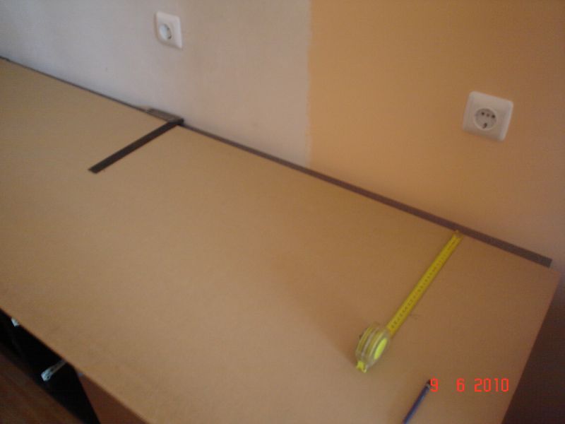

От днес.

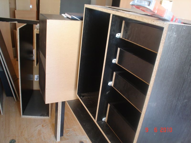

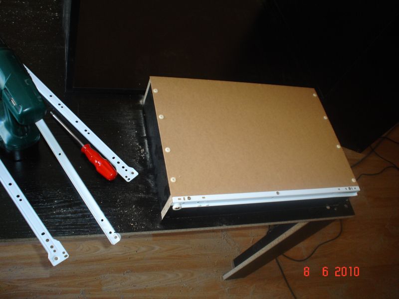

Пипкава работа е когато правиш чекмеджета за сефте.Оне ми най-малко 3 часа:-(
специално за колегата искащ подробности за чекмеджетата. Ползвам прав ъгъл и гърба го монтирам последен

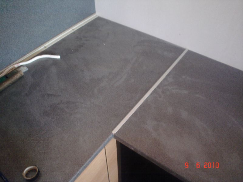

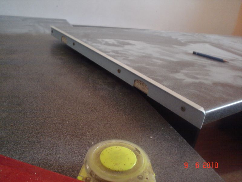

монтаж на лайстна между ъгловите плотове
поглед отгоре.разбира се слагам и силикон

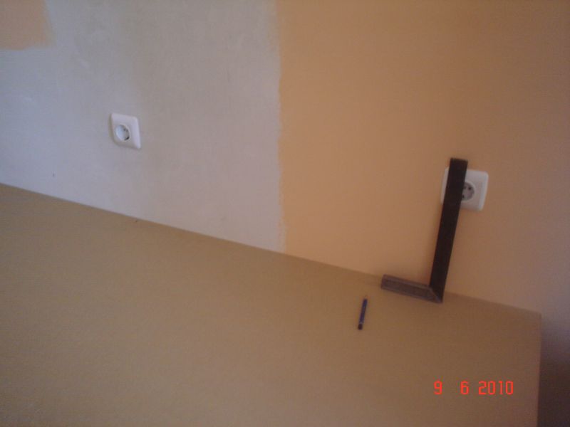

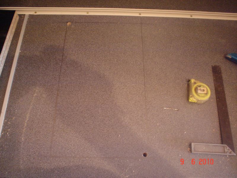

разчертаване на местрата на контактите
шоп - майстор
и още

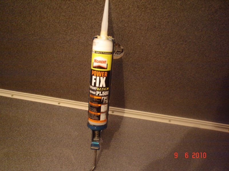

доволен съм от лепилото. Има голяма начална якост

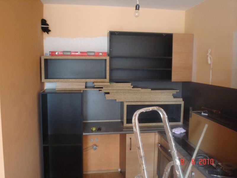

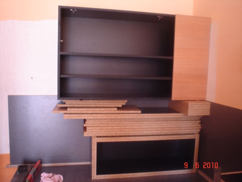

Понеже ме нервират триъгълните планки за монтаж на горен ред шкафове си ги правя сам и не се виждат при монтирано положение

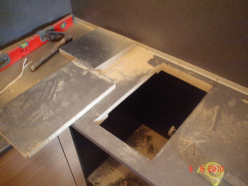

изрязване на плота за котлоните
шоп - майстор
още малко
изрязан е

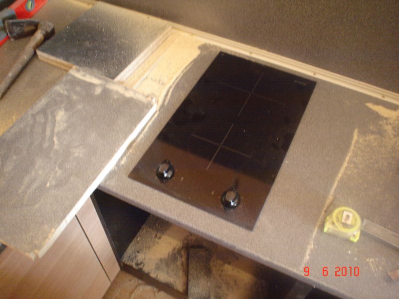

монтиран е

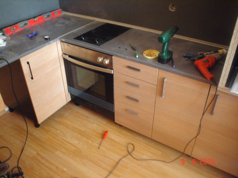

и фурната. РАБОТЯТ:-)

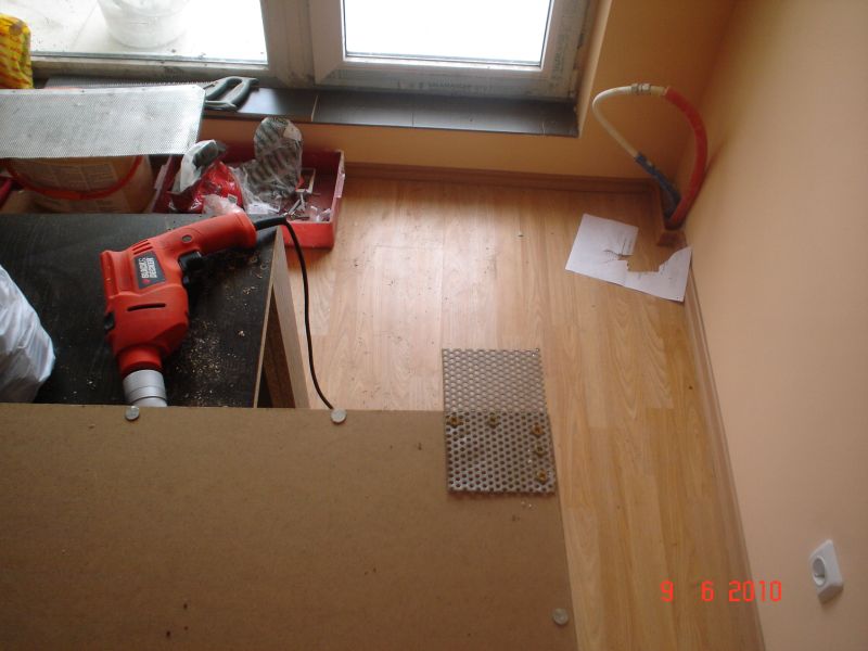

Тук ми се струва да отбележа, че работя сам и такива приспособления ползвам за да дигам горният ред шкафчета на местата им.Просто ги подпирам с други шкафове и плоскости.
стига за днес

Ако наистина за първи път монтираш чекмеджета, при това без шаблон или друго приспособление, си се справил добре като време. Казвам го съвсем сериозно. Ако си любител се оправяш страхотно. Освен забележките за канта на Shadowman аз имам забележка към мястото на което си сложил печката, но първо вече е късно и второ, не е болка за умиране :-D
Дерзай!
root666 - специалист
Добре се получава. Не можах да видя как оползотворяваш ъгловия шкаф. Колко см ти е цокъла, колко са то дълбоки и високи долните шкафове?
