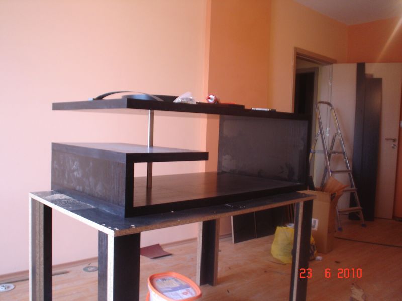

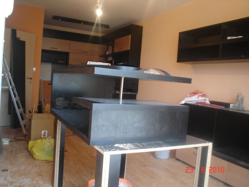

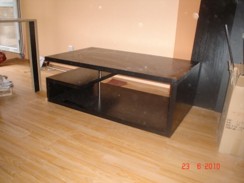

шоп - майстор
ето и моята маса. Няма нито един видим винт или минификс:-)))
