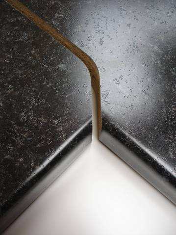

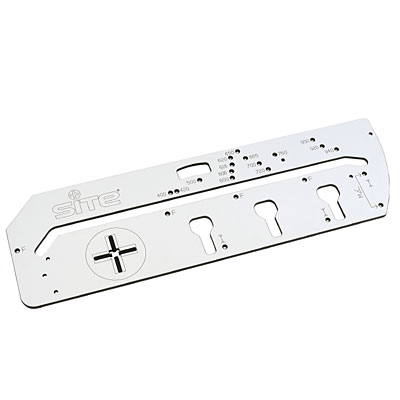

Много интересно приложение има оберфрезата за рязане на кухненски плотове и отвори за съединителните им скоби .В България не съм запознат някой да го практикува.Става не особено лесно но за сметка на това е много сполучливо.Използва се 30мм водач за фрезата ,специален шаблон-водач /цената му е около 300 лв!!!!!!/и бит за фрезата ,които също не е от евтините
професионален шаблон
30мм водач
резултат
