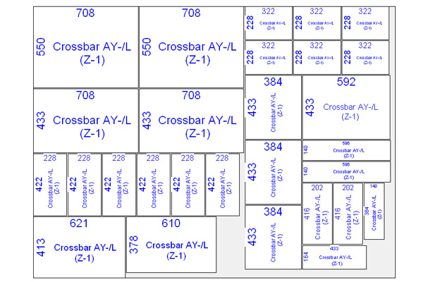

maroka имам мебели правени вече с ПДЧ на Габровница и исках да е същото бюрото , затова ходих да поръчам плоскости в ЕКОЛАМ, Орион, индустриалната зона... Човека там ми каза че машината като разкроява прави срез от единят край до другият , а при моят разкрой това неможе да стане, поне така ми го е направила програмата.

Иначе сега се сетих какво си направил в разкроя...така е трудно изпълнимо...има го като опция да се премахне, само че в Оптимика не си спомням откъде беше. Поразрови се в настройките и където видиш crosscut го направи неактивно.

значи точно еколам работят с оптимик, винаги могат те да ти направят разкроя, ако трябва. не е проблем, имаха форматно разкройващ, също и машина за криволинейни детайли - пантограф , цените им бяха 20 лв за разкрой на 1 плоча, плочите бяха по малки като размери.никога не съм имал проблем с картите на разкроя. това какво са ти казали не им вярвай много, всеки си прави сметката просто.но това е стара информация, не знам сега как е, дай картите за разкрой да ги видя, прикачи ги като картинка тука....за плота ще го правиш 2х18 мм ли? не е задължително две цели плочи да хващаш, може само по краищата да е долната, а по средата да си остане 1...кантираш с по широк кант и изглежда като по масивна, просто така излиза по евтино, все пак плота ти е голям....

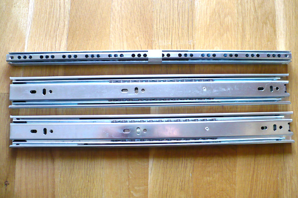

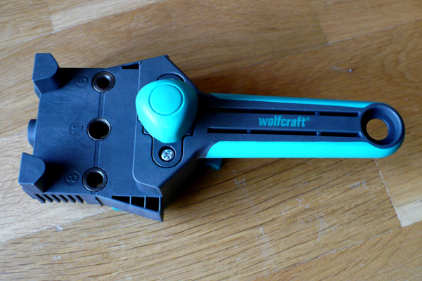

kobutan плота ще го правя така както каза от две ПДЧ х 18 mm и няма да са две цели плочи. Доста трудно се оказа да намеря подходящият кант обаче . От фирмата ми казаха първо едно магазинче на Орион но там имаха само две разцветки от тази големина . После ходих до Надежда , както предположи maroka и добре че там намерих това което търсех. Купих си още съчмени водачи за чекмеджетата и за плота, а също така и така наречената Диблачка . Качвам снимки за да стане ясно за какво говоря.

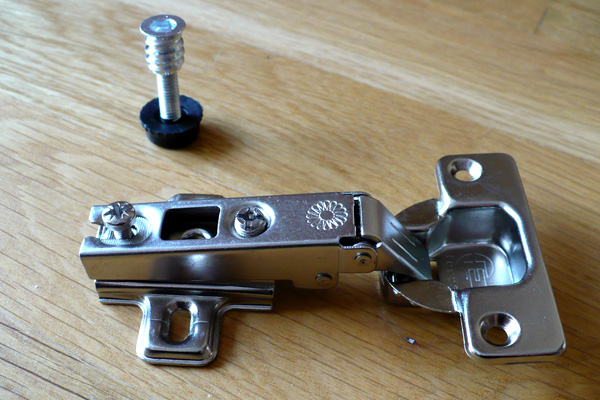

Ето и снимките на моите покупки ....
Пантите които купих са Ferari , някъде тук бях чел , че не са лоши,какво е вашето мнение?

отдавна не съм ходил в еколам...кантове има и в едно магазинче, което е по пътя за еколам. от орион към еколам като тръгнеш, на светофара вдясно си за еколам, а напред кано продължиш има едно магазинче за мебели - има повечето неща. в еколам също продаваха обков, пантите ферари не са лоши, ползвал съм ги, в еколам ги има.а в онова магазинче са турски некви. иначе ти препоръчвам блум и хефеле като кадър на лесото.... :-D блум са на мадрид - ралица йонова май им беше представител, а хефеле преди години си преместиха магазина към хладилника. виж им сайтовете. в люлин - в магазина на бош продават хетих - най добрия обков, те са представители и на хетих, а в мебелната къща едно време отпред имаше магазин на тека и имаше също много работи, ама и цените са им солени.

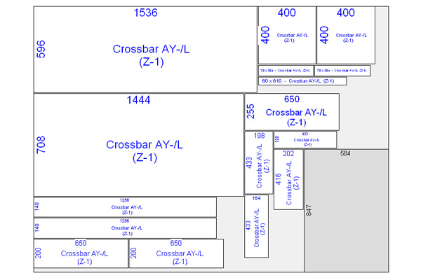

дай да видя картите от оптимик, интересно ми е как е направила карта без да има ряз открай докрай - ако разбрах добре де. карта за разкрой, която не се разкроява не бях виждал...ето една такава от руската програма астра

С водачите си се попрестарал, чак такива не са ти необходими, но няма лошо да се поглезиш, все пак е за теб :)
Пантите са отвратителни...нямам думи просто, но за тази малка вратична няма проблем.
Принципно за всичкият обков е добре да ползваш реномирани производители. Колегата ти е споменал Хетих...Blum, Adar, Salice, Grass, Hafele. Каквото и да вземеш няма да сбъркаш.

Иначе за разкройката възможно е така да му го е изкарала...има една опция поне в PLan IQ "headcuts allowed" и обикновено тогава ги прави едни такива чудесии като на твоята картинка :)
wernis - специалист
Това е разкроя който дадох. Като го гледам мисля , че има начин да се разкрои ако се реже в определена последователност, но незнам защо така ми казаха.
Отчаяхте ме с тези панти. Сега ще трябва да търся други май :( Ако ги монтирам тези , на по-късен етап могат ли да се заменят или няма да ми съвпаднат отворите. От къде мога да си купя шаблон за минификсове и панти? Тук някъде имаше тема за това и бяха писали че в Киров , Люлин имало но като гледем поста е от лятото.
