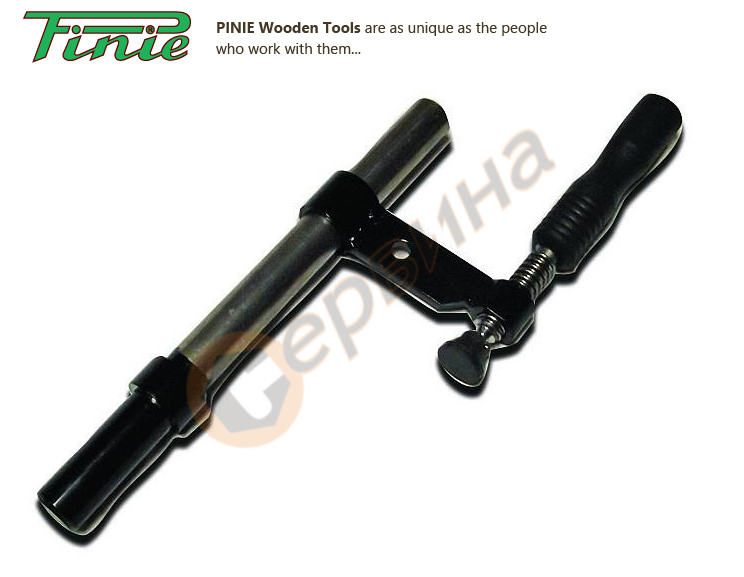

Имам от този тип 10-ина бройки.По принцип спусъка е пластмаса, а пластините вътре са метални и ако натягаш много, или се чупи зъба на спусъка, или се претрива.Иначе вършат работа, ако не ги зориш.

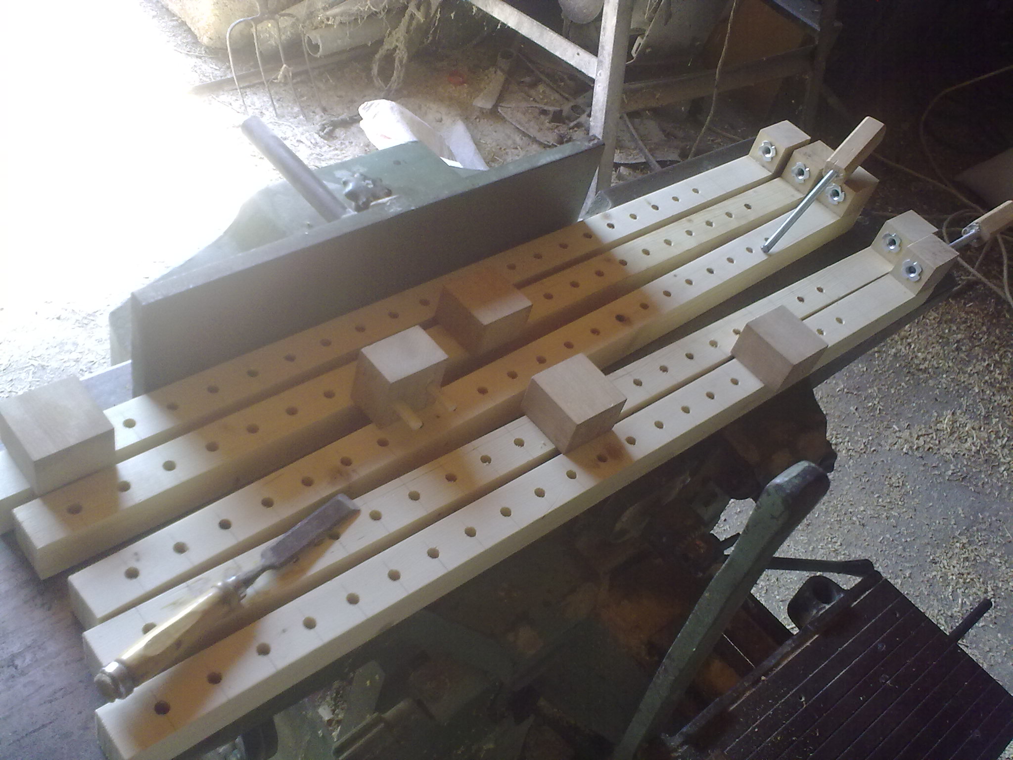

EDI написа:Бомба са.За плотове ще ти вършат идеална работима два бодюра за тази работа искам да те питам малко не по темата имаш ли наблюдение за тези стеги за тезгях които искам да си направя за напред не ме устройва 65 лева бройката та вапроса ми е как така като натягаш не се вади стягата от плота?!?!а.Само да не забравяш да притискаш слепените части и отгоре, че при натягане се навдигат и бягат от равнината.
bulhomes2
- Мнения: 5537

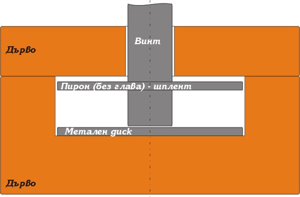

mavryt4o написа:Нещо подобноgriffin написа:Колега сложи по една подвижна глава да не мислиш секи път какво да подлагаш под шпилките като стягаше как да я изработя да стои като шарнирен болт хем да не се вади и да не се върти с рвзбата !?!?!
griffin
- Мнения: 2061
Не е трудно да се направи и ти спестява време после
http://woodbg.blogspot.fr/2014/02/blog-post.html
bimbaeco
- Мнения: 1217
Като почне да се стяга винтът, стеблото се накланя и се заклещва в дупката в плота.
Това с винта е модерен вариант на един от най-старите видове стеги на света - https://www.youtube.com/watch?v=cAL3DgJSPn8
