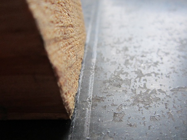

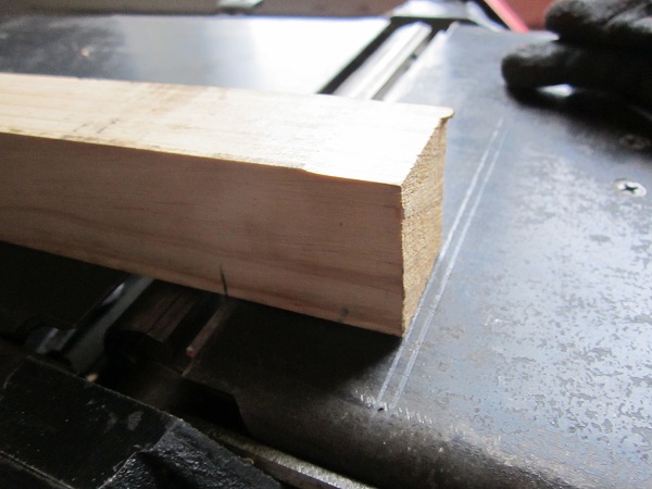

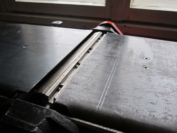

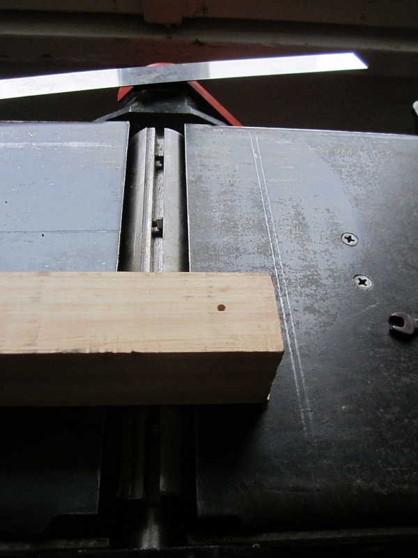

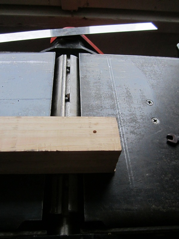

Нали този принцип е правилен за настройка на ножовете?
http://www.youtube.com/watch?v=1uXh1fx6JE0
Само,че аз го направих в обратна посока и там където съм начертал със две чертички къде е изместването и засега изместването е 4 мм. Добре ама нали ножовете са изравнени на самия вал,но при плотовете на подвижния преди вала е много нисък от едната си страна а други е висок та може ли да вдигна единия край на ножчетата по-високо няколко мм отколкото в другия край? За задния неподвижен плот е добре настроен ама предния... Няма ли да се разцентрова вала при такава разлика във височината на ножовете?
Ето снимките:
griffin - майстор
При мен ножовете ги настройвам точно по тоз бабешки начин но правя отметка на самата летва от към изходния плот и меря от там 2-4 мм да мърда при превъртане, като гледам отметката на дъстака колко ми се премества спрямо изходния плот. По пронцип по новите имат едни държачи дето се натиска ножа и те го настройват ама на моя аз не можах да му фана цаката е действам с летва :-).
ZEDYCUS - майстор
За да изравниш подвижния плот, стегни двата болта( има 4 болта за контра отстрани на подвижния) от страната на високата част на плота и разхлаби болтовете от по ниската страна, след това с ръкохватката за повдигане- повдигни докато се изравни височината. Има луфт в каналите за повдигане и затова се получава това потъване на плота, след това си стегни контрите. Аз затова съм го настроил да отнема само 1мм моя, иначе всеки път иска настройка с линията да изравня височината за да са успоредни подвижния и неподвижния плот.
