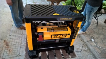

Здравейте! От известно време чета, но пиша за първи път!
Имам намерение/желание да си купя това [ http://www.onlinemashini.bg/6trayhmus-m ... 800w-/4324]
Моля помогнете с мнение! Навсякъде са описани максималните размери който поема, но мен интересуват минималните, например ще поеме ли летва с дебелина около 8 мм? Благодаря предварително!

До колкото помня, МЕТАБО-то беше с минимум 5 мм.Машината е добра.

Фитилчо - майстор
Не е лошо, въпроса е, че за тея пари има щрайх,абрихт и бор апарат.
Като цяло това съм го имал и не ме очарова във никакъв случай ...а беше на Деуолт, води се най доброто. ПОдаването му е прекалено бързо за моите вкусове, освен това вдига такъв шум, че ти е бедна фантазията... представям си, ако му подам дъб какво ще се случи, а му подавах сух чам ...
Това е лично мнение, и ти казвам, че между това, деуолт абрихт щрайх, електра бекум абрихт щрайх, лурем абрихт щрайх и Аксмин абрихт, тая машина просто бледнее, ама с много ! С две думи спасяваш положението, обаче за тая цифра бясна, може да се вземе нещо не много, а МНОГО По добро !
Още нещо много важно, тази машина е с онзи тип тънки ножове, които НЕ СЕ точат а се сменят, а не е като да са евтини...както и голямата Електра Бекум 260, която в никакъв случай не е лоша машина, но и тя е с тънките ножове, за разлика от Деуолта, големи, който е с нормални и заточващи се ножове.
Изобщо имал съм доста машини, но тази е най лошо предсатавящата се !

Говоря сравнение със големият деуолт имам предвид този или по старият му събрат зеления още по добре, по качествен е.

На машината можеш да подложиш в леглото допълнителен елемент ламинат, или пдч с покритие и така да свалиш още минимално обработваемия детайл. Аз съм с hc 260 на електра и съм пускал до 3мм до сега, мисля че няма да е проблем и по тънко, но ако подаващите валовете не са метални :-D. Навремето имаш китайски абрихт-щрайх който ползваше еднократни ножове както каза колегата, но преработката да ползва стандартни ножове е лесна само дето после настройките са малко по-сложни. Ако машината е само щрайх може и да не може да стават настройките защото обикновенно с тях дават и едно приспособление за настройка на ножа, трябва да се разгледа конструкцията на това което искаш да купиш. Шума от машинките с колекторен двигател е мноого по голям ако това има значение, аз лично гледам да се преоборудвам с машини с индукционни мотори. Огледай за цените на консумативите преди да вземеш каквото и да е.

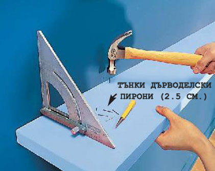

stoqnmonev - напреднал
Извинявам се ако тук не е мястото,но откъде мога да намеря такъв ъгъл?:

Tук изобщо стандартното захващане на ножовет го забравяш, това не е с вал като на онова Метабо , не е нормално захващане. Има едни пластини, и вала директно е отнет за да стане елипсовиден и отгоре се завива една пластина да държи ножовете..
Както казах - с две думи - чикиджийска работа :lol:

Фитилчо - майстор
stoqnmonev написа:
Мисля от Камартон
