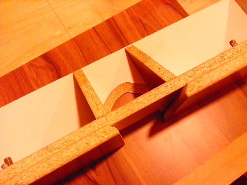

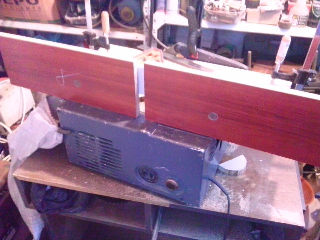

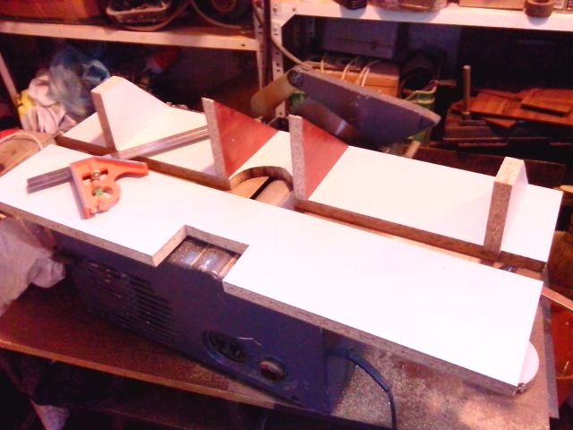

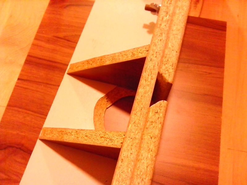

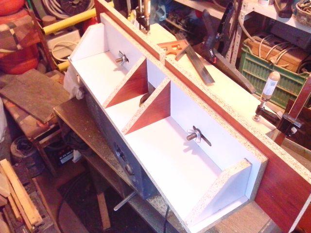

И аз като колегата Алцек поработих върху приспособленията за масата. Подемника за фрезата е започнат, но не е довършен. И ето малко снимки.

Ето и дооформените врати.

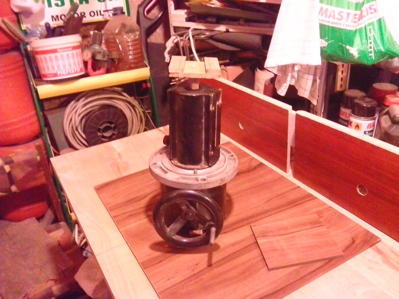

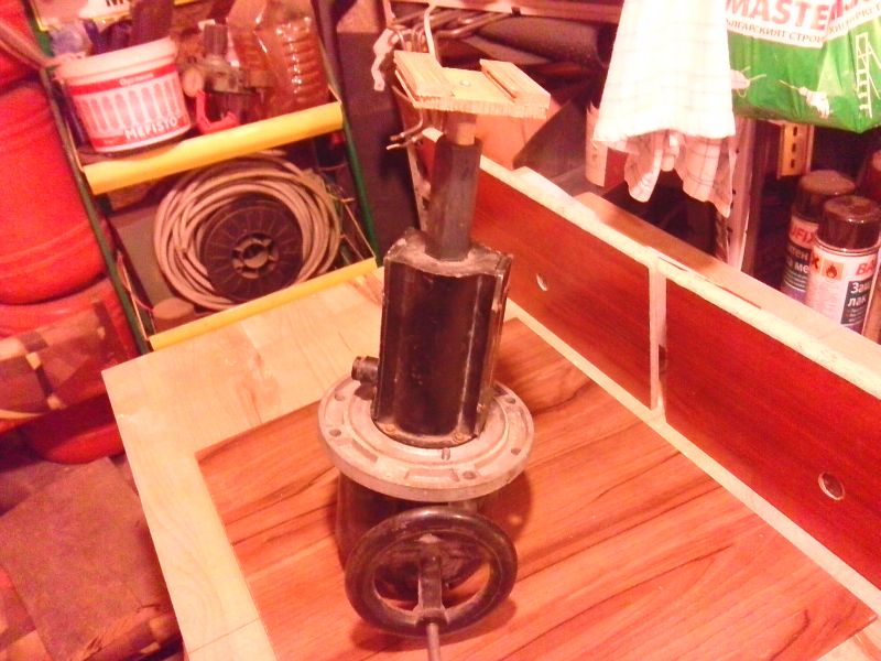

А това е подготвено за подемен механизъм за фрезата. Хода на буталото е 80 мм., а за фрезата ще и трябват около 55 мм. Така, че това ще се изпробва.
lavka86 - специалист
Колеги помагайте! Къде е най -удачно да направя отвор за монтаж на фрезата? В средата на плота или изместен малко в дясно. Питам, защото още не съм го отрязал. Благодаря предварително за Вашите мнения, защото сте се сблъсквали и с този проблем и всеки от Вас го е решил по един или друг начин.
EDI - майстор
По дължината на масата в средата.По ширината - сложи си упора и пресметни какви детайли ще фрезоваш, да не ти излиза упора извън масата.По принцип е добре да имаш колкото може повече място от към страната на детайла.
Този механизъм не тежи ли много, гледам, метален е.
big_death - специалист
ЧНГ на всички колеги -съфорумци , оцеляхме и тази Нова година след бурен запой :-D :partyman: ! Размерите на първата маса не са от значение , щото ще си направиш втора като усетиш къде какво ти "куца" :lol: Слагай фрезата в средата по дължина и малко в дясно по ширина където ще ти е и линеала ! Обратно водене на детайла не става - изхвърля го - имам в предвид ако линеала е в ляво като на банцига - това важи за външно отнемане на детайла ! Ако е в средата може би няма да има значение но тогава при пробата не опитах .успех в начинанието с фрезичката !
Благодаря Ви за съветите колеги. Това което измерих преди да отрежа е: по дължина - в средата 45см.; по ширина средата е на 34 см., а я измествам на разстояние от края на 45см. До края на линеала ще останат 13,5 см.- 14,00см. Мисля, че това разстояние на първо време е достатъчно. Приятна вечер!
