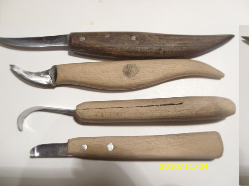

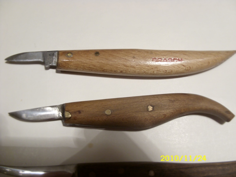

За сега ще дялам с каквото имам защото съм малко зле финансово , но щом успея да заделя пари ще си взема свестни длета.И аз съм хвърлил око на горнооряховските . Ето ножчетата които ползвам , първото го купих от видинския битак за два лева ,този дето го продаваше незнаеше за какво се използва и много ми се чудеше за какво мие . Другите аз съм сиги правил от кухненски ножове ,неръждавеиката е идеална за целта държи доста добър ряз.

s.v.atanasov - специалист
мерси а с какво ги точи6
pretorian - специалист
Шмиргелов мотор от едната страна съм сложил шперплатова шайба на която лепя различни видове шкурки а от другата страна слагам шайба от плат за пастите за полиране.

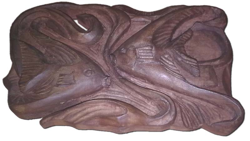

И да се похваля, с любезното съдействие на alata_69 за което му благодаря и съм му искрено благодарен сътворих това:
Изображение1205 копия.jpg (57.74 KиБ) Видяна 5784 пъти
Личи си ,че е правено с мерак браво.

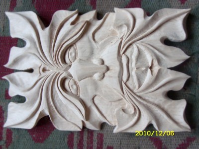

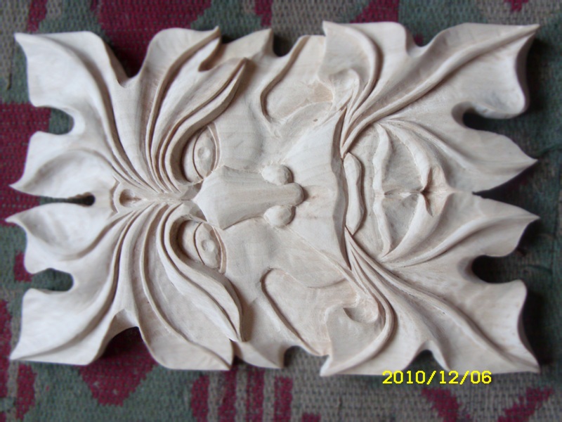

Ето нещо което направих по модел качен по-рано в темата от alata_69
SN851868.JPG горски дух
alata_69 - специалист
браво станало е мн.добре
какъв му е размера?
