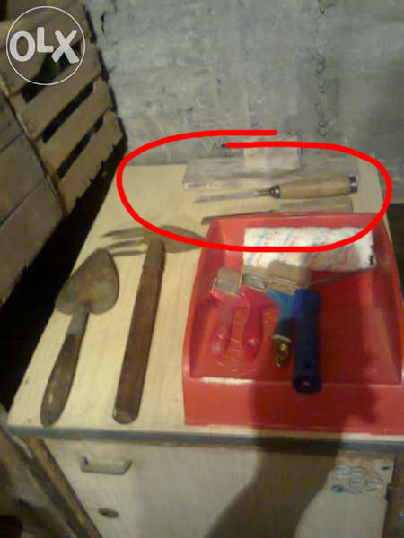

Днес взех два триона и две длета от олх-а за 20 лв:
http://olx.bg/ad/3-br-chetki-i-drugi-ID5hNP4.html
Широкото длето му пада дръжката и е заострено от двете страни - ще отнеме цял век да го търкам на ръка. Нямам шмиргел и най-вероятно ще стане като си ходя "на село" (в града
). Тънкото е 6мм от подсилените (не знам как им викат, дето нямат скосяване) - вече реже на бръснач. Единия трион е Prakta - жената ми го хвали като "почти нов", другия е стар с 1мм ламарина и големи зъби. Не знам що ги покриват трионите с лак (Prakta-та) топи се като режеш и залепва, и трябват два пъти повече усилия. Аз ги мажа с преобразовател за ръжда да направи слой и след това от време на време с WD40. Наточих им зъбите и режат добре - дори Prakta-та.

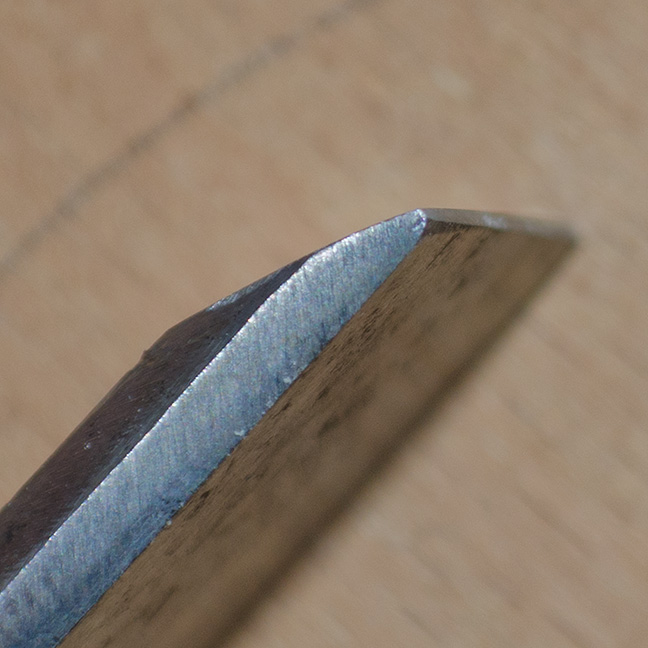

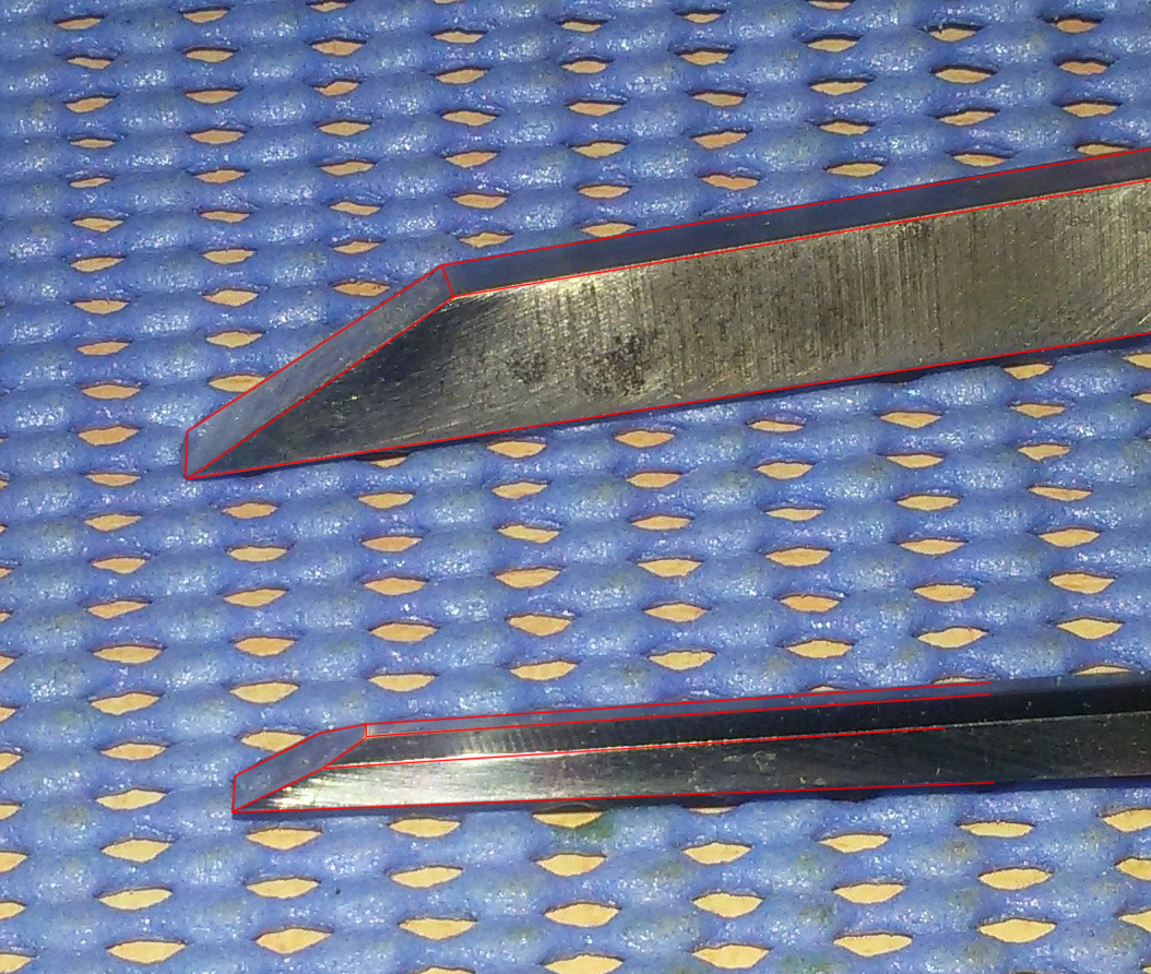

То е като другото, просто подсилено (по-дебело и няма скосяване) за да можеш да "къртиш" без да се изкриви. Поне така го описват в youtube - mortise chisel.
Какъв е тоя трапецовиден жлеб. Дай снимка от гугъл.
Другото - вижда се в горния ъгъл къде е било заострено и от долната страна - като секач. Затъпих го, но ми писна да стържа на ръка и го оставих така. Също така няма металния пръстен и изпада от дръжката. Мисля да му налея епоксидна смола, но трябва да му измисля от нещо метален пръстен.

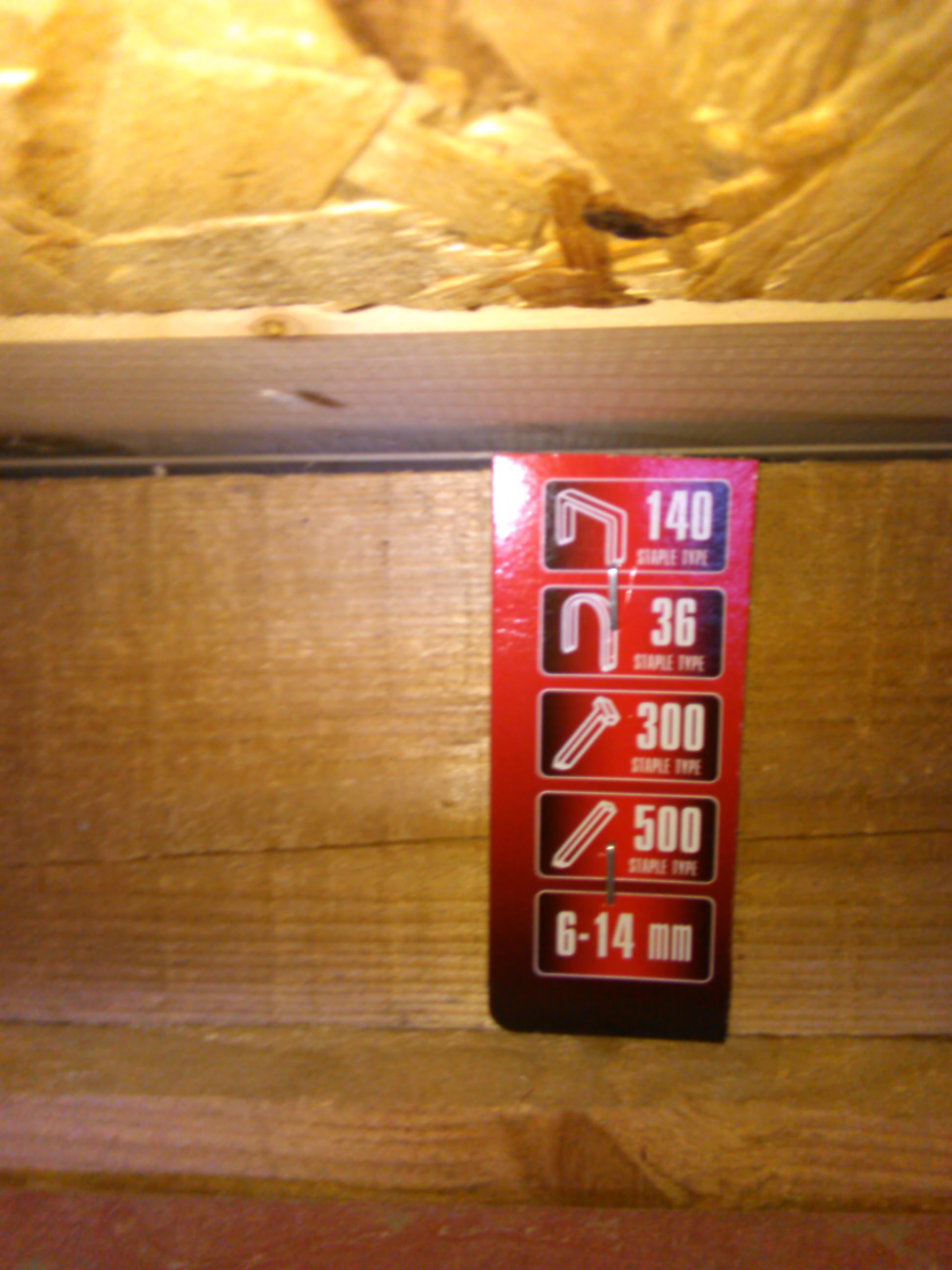

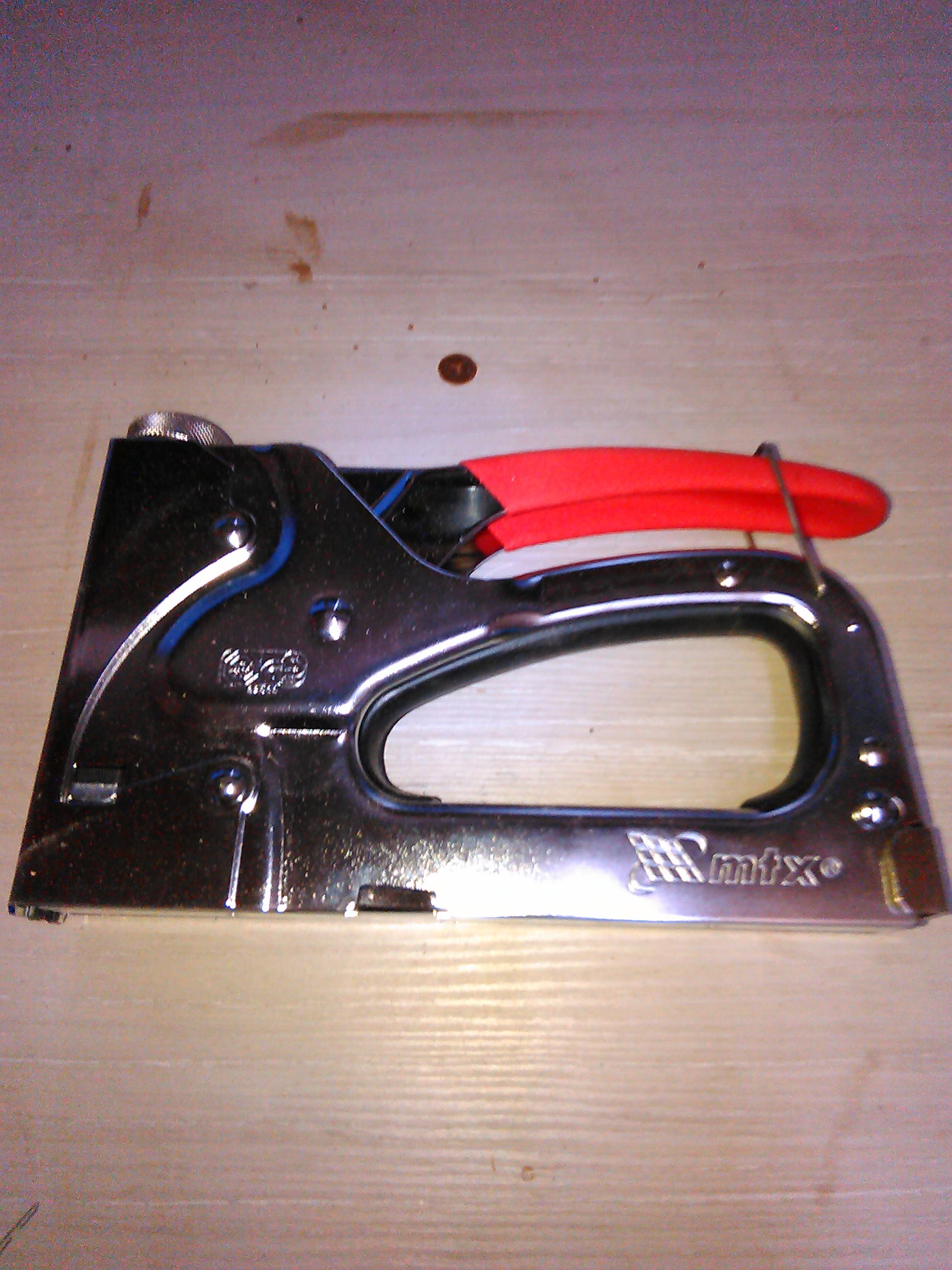

Най-после имам работещ ръчен такер. Тествах го всички възможни скоби и пирони.

Със стария 70% ги вадех с клещите, 20% ги ковях и 10% се забиваха
