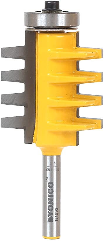

Вземи си Makita RT0700C! За нея има цанги 6 мм, 8 мм, 1/2" и 1/4" и не са много скъпи според мен.

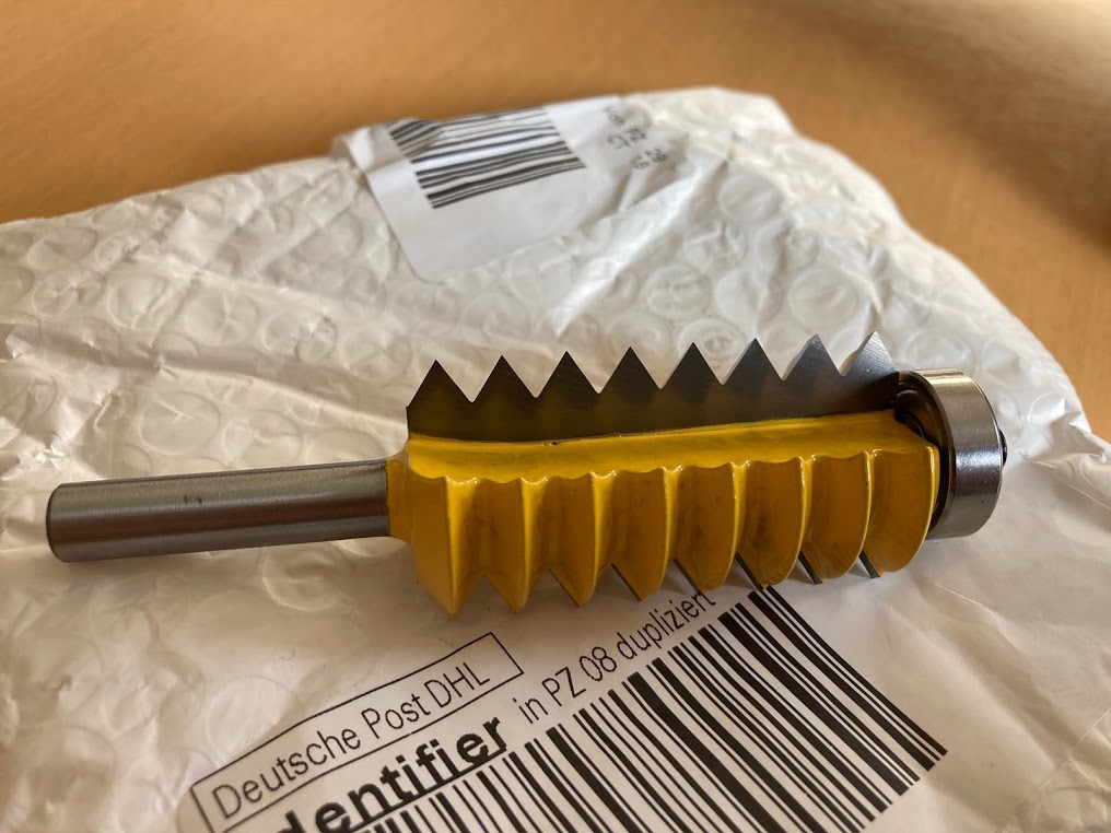

Изключително доволен съм от покупката на този фрезер и бих го препоръчал на всеки, който си прави сам слепени плоскости! При правилна настройка се получава префектен краен резултат.

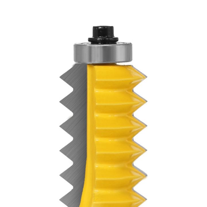

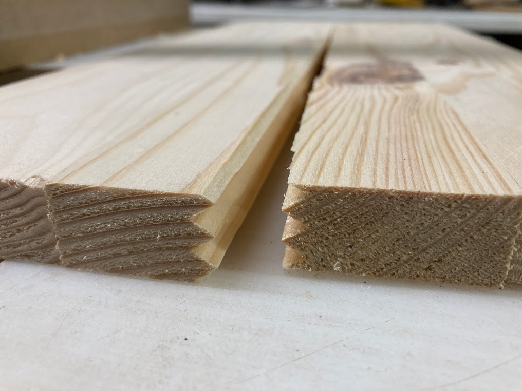

Точно заради подобно изтъняване в горния и/или долния край с евентуални проблеми от чепене и паднали чворове аз предпочитам ножове/глави само с два-три зъба в средата на материала. Аз ги ползвам основно заради спирането на приплъзването при лепенето, а не заради площа за лепилото.

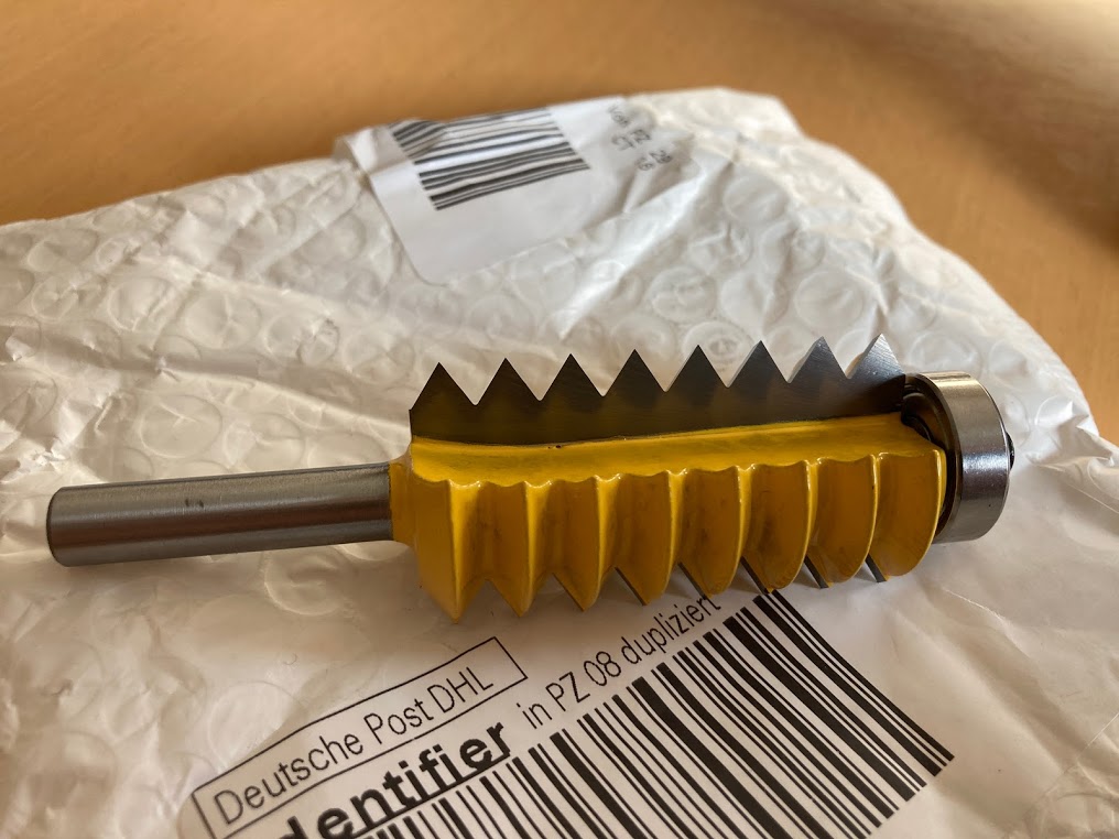

Имам тези всичките, но от първият съм най-доволен (За сега). След като пробвам и челно слепване ще покажа и дам мнение за резулатата. Редовно разполагам с почти неограничени количества палета. Грехота е да ги изгоря всичките в печката :-D.

чет яну 21, 2021 10:05 pmPIP написа:
Да палучава се това отчупване в края но има решение, аз лепа също само клинозъбно има объл и триъгален профил по-горе показаното жълтото фрезерче профила ми е същия триъгален когато лепя плотове винаги са с прибавка по дебелина рендосваш минаваш на щтрайхмуса и изцепеното изчезва където има. Но кантовете трябва да са пасвани много плътно иначе пак може да изцепи. Когато се изхабят също зацепва мойте си ги точа от време на време.
