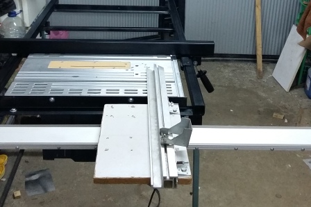

Много благодаря за коментарите и интереса. Но това е все още не е завършеният вид , трябва да прикача и разширението-плот на които съм монтирал оберфрезата. Мерси за вниманието ще се опитам да ви заинтригувам и напред. :?

aleks-83 - специалист

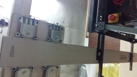

И все пак лично за мен по добро водене за карета от това с линейни лагери на трабш - НЯМА, но трябва да се внимава прахта и пилките и често да се смазва сухш смазки,но за сега ниамах нито времето нито нервите за това и пробвах нещо по просто.Също така е много добър варианта с съчмени телескопични водачи за чекмеджета/монтираш един за друг в противоположни посоки и така на 2 или три релси по между 2 плоскости/ но там проблема с пилките е по кофти

Аз искам да мога да си кача пота на масата 200/80/5 см около 30кг и да го окрайча .Ще заложа за гредата на стоманен дебелостенен профил колкото се може по-широк .Мисля да е 2,5м поне дано да хваща до 80см.Лесно ли настрои да е успоредно на диска .
Устройството на "жабките с ролките"е тяло в тяло , като задната част на носещото има 2-а водача с пружинки и болт за натягане - реглаж/който е буквално за 2-3 минути/.
Така че във варианта който направих-от поставянето на водача-реглажа му спрямо диска-поставяне и реглаж на каретката и най накрая реглажа на напречния линеал = 20-25 минути.
Вярно каретката е малко нежна но пък се получи така че е прецизна , а и аз работя с по леки материали - чам и то основно за изработка на пчелни кошери и поддръжка на старите ми, изработка на рамки и тн.....
mavryt4o - майстор
Аз тогава вземах 8механизма с 2двуканални шини по 3метра и като цена не помня май не беше скъпо за твоята колко излезна. Водещата греда ще се хваща странично за чугунения плот но трябва да измисля да се регулира поне по 5мм във всички посоки да обере евентуални леки неточности след поставянето на каретката.
griffin - майстор
леле, това чудо е станало огромно :-D
колко имаш от дясно на диска?
За 3 метра шина и 4 ролки ~=13-14 лева, мастара 20 лева
