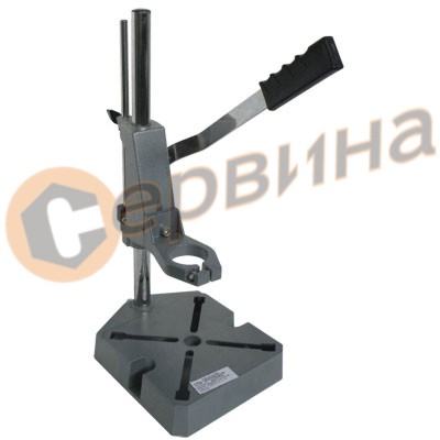

аз като абсолютно начинаещ ... гледам те това и много ми прилича моята бормашина, застопорена на някаква стойка ... или поставка

мощността е същата, е, оборотите на бормашината ми са малко по-малко ... но струва ли си заради това да дам сто и кусур лева?
- Мнения: 6
срещу скромните 35 лв, тя ударната ми дрелка би могла да се превърне в бор апарат ... а защо не и в оберфреза ... фрезерчето едва ли ще е проблем да го поставя на бормашината, а?
как мислиш ... ?
как мислиш ... ?

Моята оберфреза е на Райдер, и да ви кажа никак не е зле. Мислех, че няма да изкара и седмица а вече 8 месеца работи. Не я жаля, но и не я напъвам до край. Отначало мислех да работя с дрелка и фрезери, но оборотите са й малки. Начупва понякога-а с фрезата е друго. Направих й маса и вече е настолна. Но, определено с дрелка не става!
