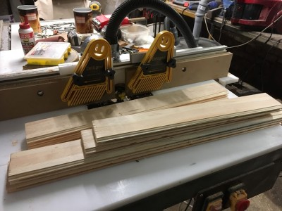

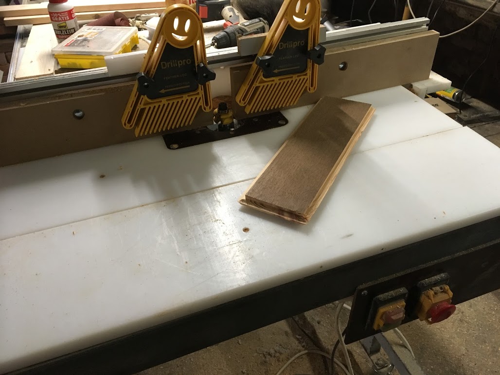

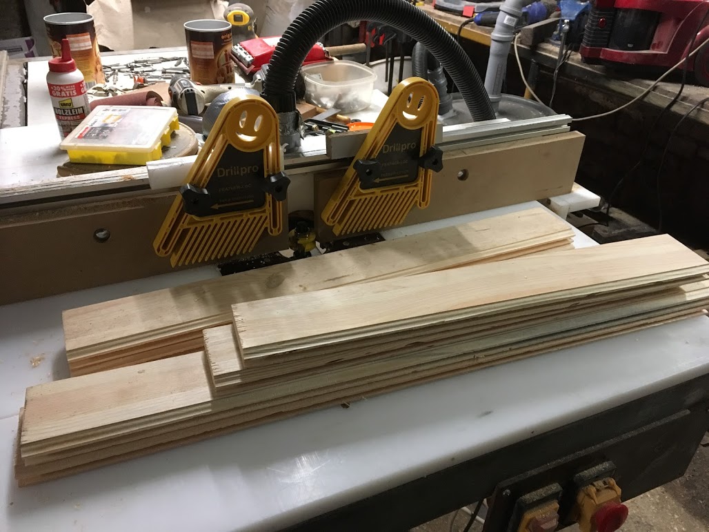

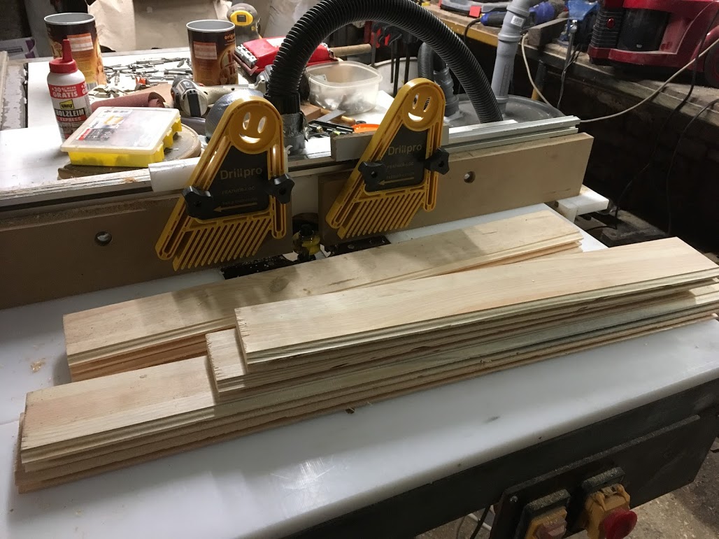

Най-после успах да си пробвам масата за фрезата и мисля, че
се получават добре нещата.

Здравейте, тази маса готово купена ли е или Вие сте си я правили?
Поздрави
cvetomir_77 - специалист
вт яну 08, 2019 6:02 amnakatasan написа:
Поздрави
Тази маса аз съм си я правил, но още не е напълно готова. В нея мисля да вградя след време и циркуляра.
nakatasan - специалист
Супер се е получила, може ли разяснения кое как се прави?
За не професионални цели аз също бих желал да си направя. Но не зная от къде да започна.
Поздрави

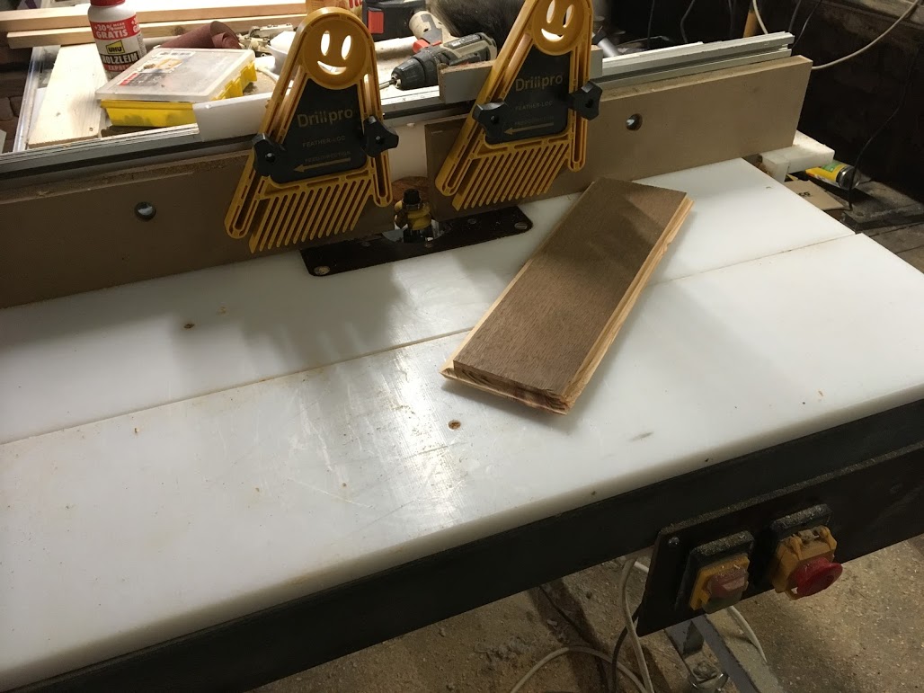

Днес намерих малко време и си направих електрически "router lift". Има малко за довършване, поръчах си ключ за смяна на посоката на мотора, както и трябва да монтирам някъде захранването на мотора (тестовете ги правя с акумулатор все още).
vbwooddesign - напреднал
Поздравления, получава се чудесно! Страхотна идея и изпълнение! :)
