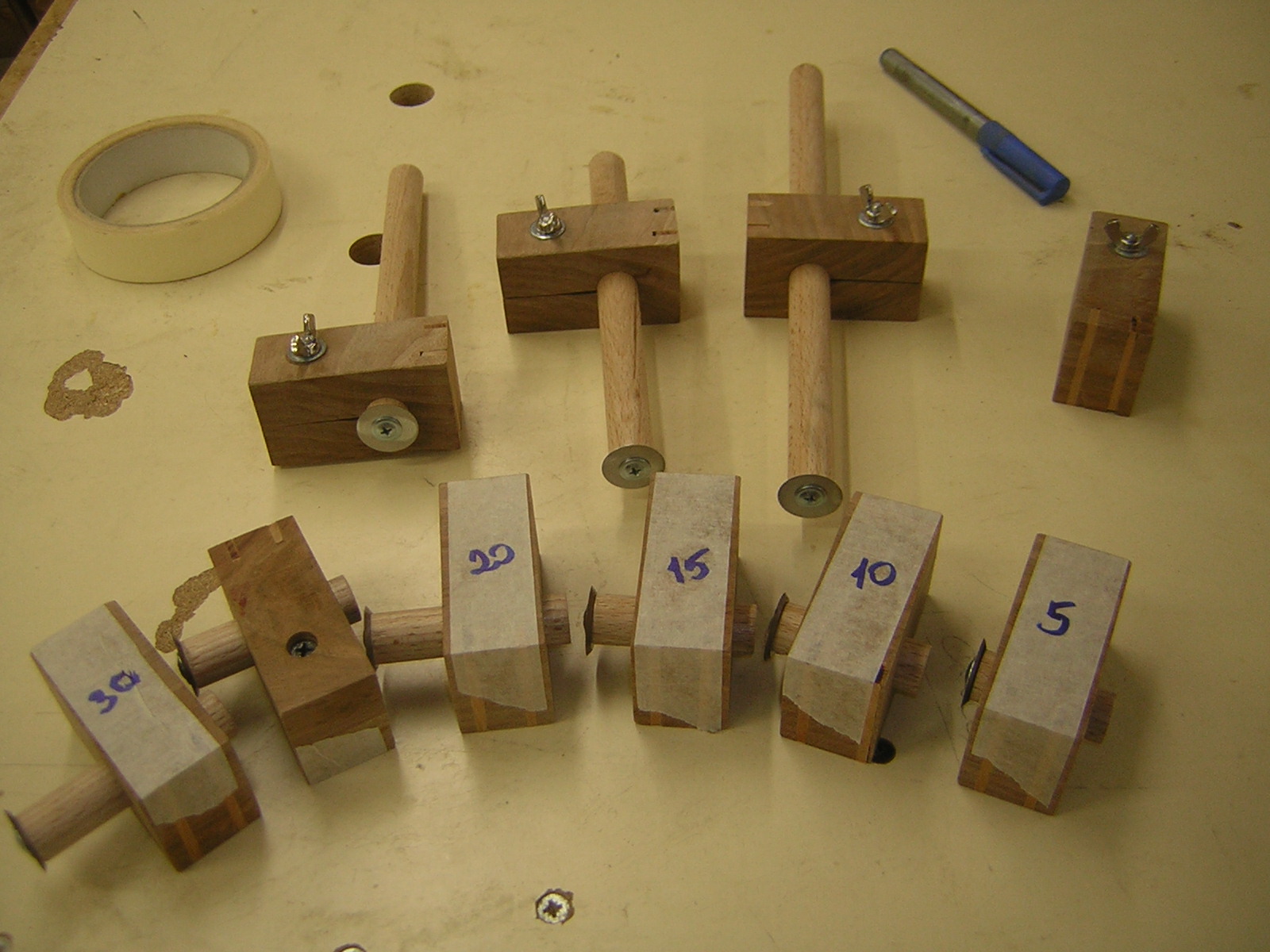

Някой ден може да се заиграя и да направя още 4 зелени.
