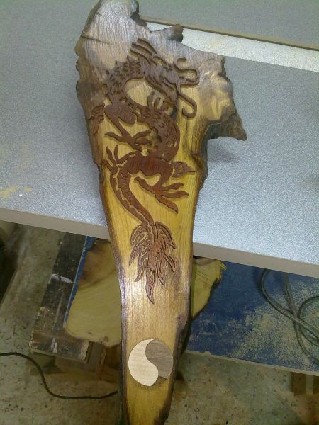

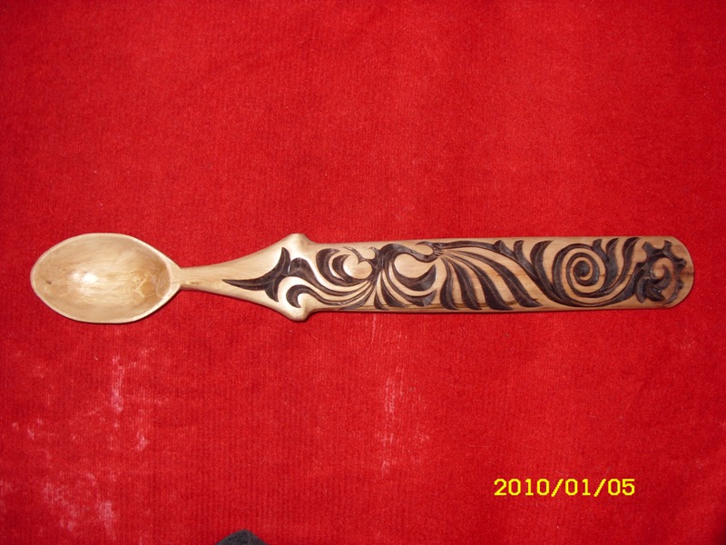

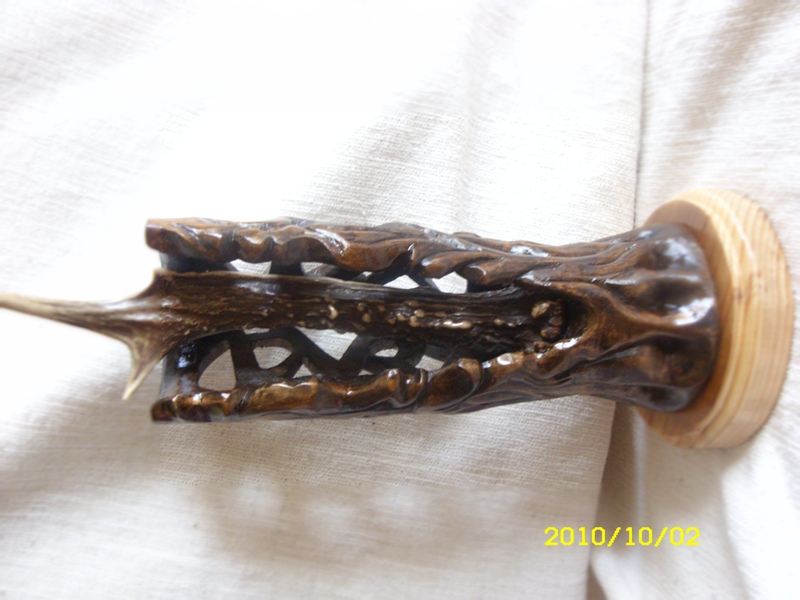

Хубави са се получили пирографйите . Ето последната ми работа като изспълнение не е нещо особенно качихя заради покритието. Поекспериментирах и мисля ,че се получи добре. Използвах битумен грунд доста разреден ,следкато изсъхна полирах с киче и накрая лак.

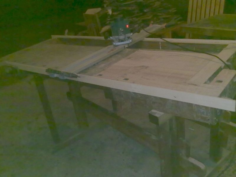

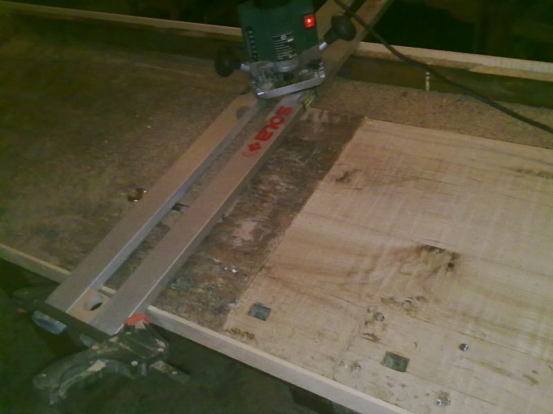

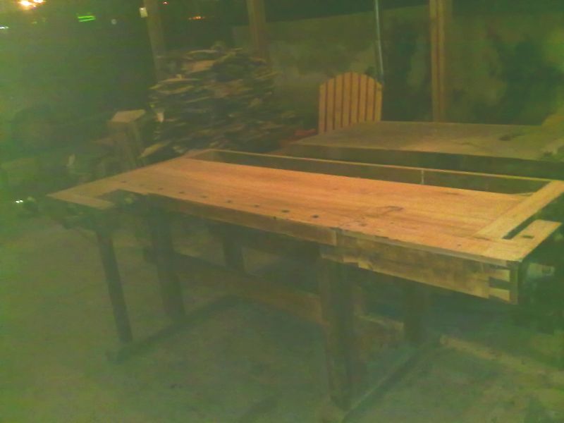

да се похваля с новата ми придобивка
ония ден ми испадна един тезгях та го реставрирах малко
ПС съжалявам за качеството на снимките ама беше тъмно когато снимах

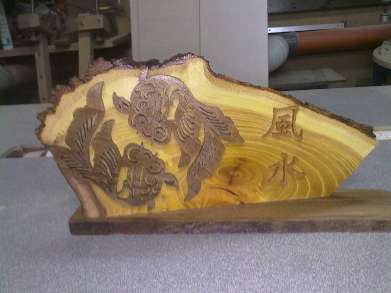

а сувенирчетата са последните ми работи

В сравнение с моя тоя тезгях си е чисто нов аз го наследих от дядоми и е досто очукан. Честито за новата придобивка. С амо да питам акация ли използваш за подложка.
alata_69 - специалист
тезгяха не е нов
аз го направих като нов,просто му пуснах една сртужка с оберфрезата
за да го подравня
за подложката ползвам черница

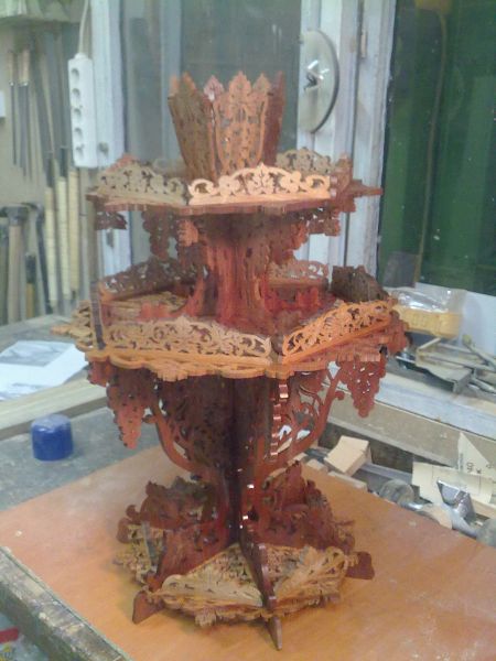

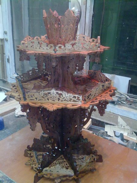

ето и последната творба
от доста време я правя и днес успях да я завърша
petar_80 - помощник
чудно златни ръце имаш .Колко време ти отне?
pretorian - специалист
Страхотно се е получило. А за тезгяха честито да ти върши дълго работа.

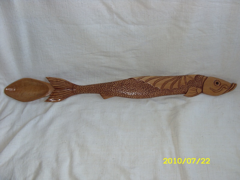

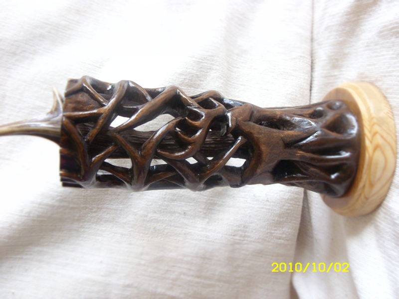

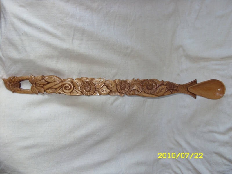

Ето и от мен няколко лъжици
