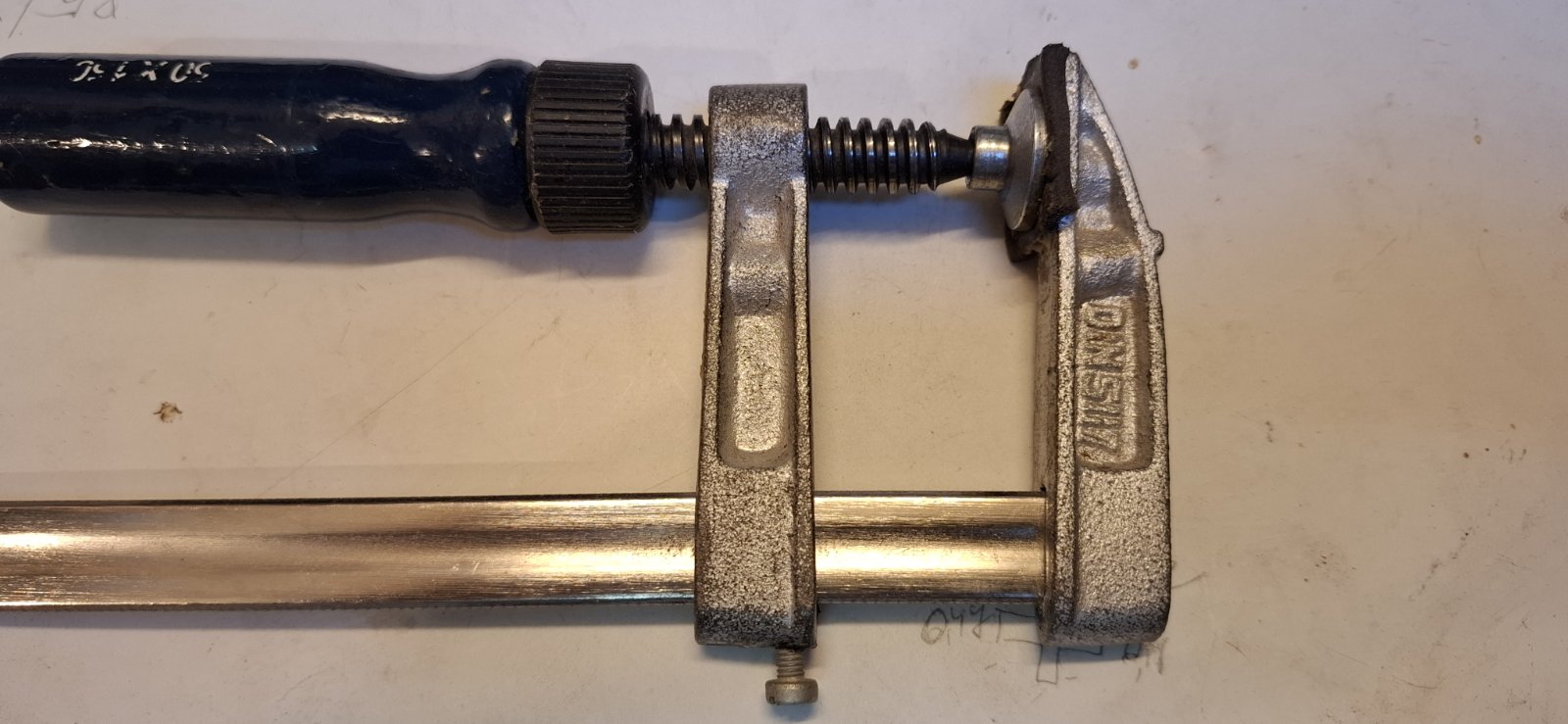

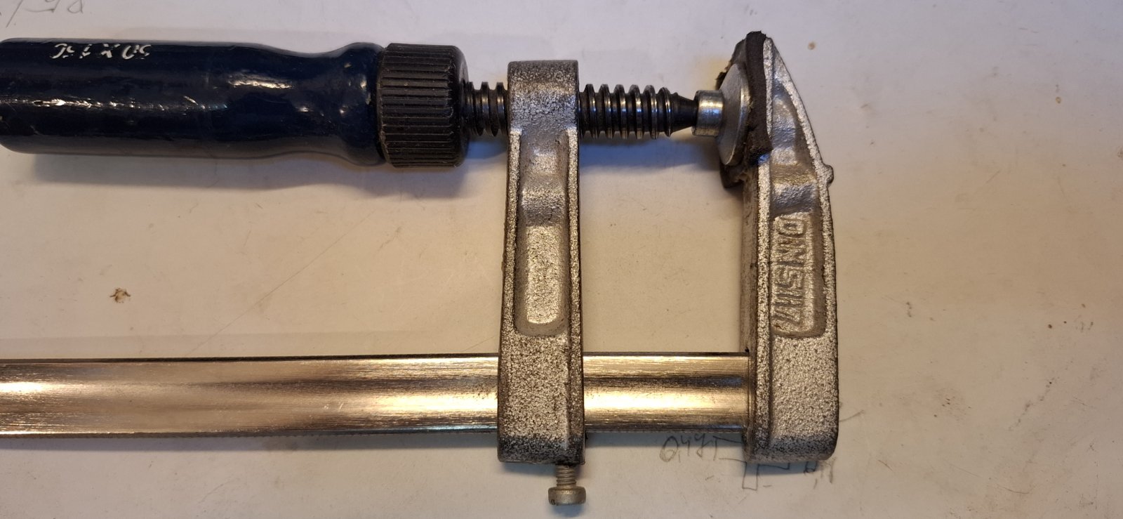

нед сеп 14, 2025 1:23 amVasii99 написа:На подобни стеги най-често първо превъртат дръжките и е нужно да се разпробият и да им се сложи щифт/нит/винт/, същото може да се направи, ако се охлаби долната челюст. Обикновено шините са им меки и подават при стягането и винтовете не вървят леко, но там няма лек. Трябва да пробваш качествени стеги да усетиш разликата.съб сеп 13, 2025 6:15 pmPIP написа:Извинявам се, че не качих снимки. За този модел става въпрос.съб сеп 13, 2025 10:17 amnikolson написа: Винтова F-стяга не стягала... Някой май се ew@wa.Ако е за два пъти в годината почти всички вършат работа, ако е за два пъти на ден ще осъзнаеш, че читавите стеги са много малко. Повечето само се огъват, но не стягат, бързо сдават багажа или имат нужда от ремонт.

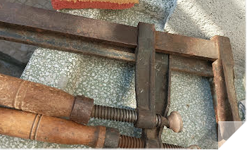

На здрава стяга не и трябва серетизация (зъбчета), за да държи. Колкото по-здраво е навита, толкова по-здраво "заклинва". Освобождаването става с чук.

Защо млатите с чук по стегите?
- Мнения: 16263
Толкоз им акъла
Трифон П.Трифонов
- Мнения: 22967
Ако ти се занимава, може да направиш още един монтаж на винта, в другия край.
Alternative AI
- Мнения: 136
Болтчето е сложено баш къде не трябва. Трябва да е отгоре не отдолу.
