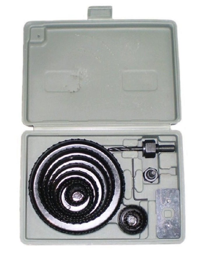

Най-лесно премахване на част от дървото може да стане с нещо такова дето е с диаметър по-голям от гайката.
Разпробиваш и махаш "ядката" - става с отвертка или нещо остро и здраво. Навиваш гайките и режеш излишното.
Среза и каквото там можеш мажеш обилно или пръскаш(има и на спрей) с антикорозионен грунд

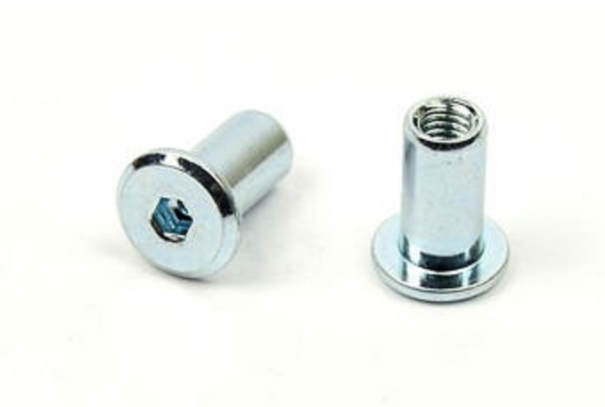

То има и такива гайки с плоска глава, ама при теб няма да стане с тях.
Защо? Като тръгнеш да режеш "болтовете" и ще им развалиш резбата. Така няма да може да навиеш тези гайки.

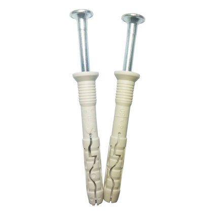

Прави по 2 дупки през дъската в бетона на около 1 см от гайката и
После режи шпилката.

Да не говоря че с тия пирон-дъбели ще му се извия свят. Пък и показаните от теб са пълен та...ш...ак.
