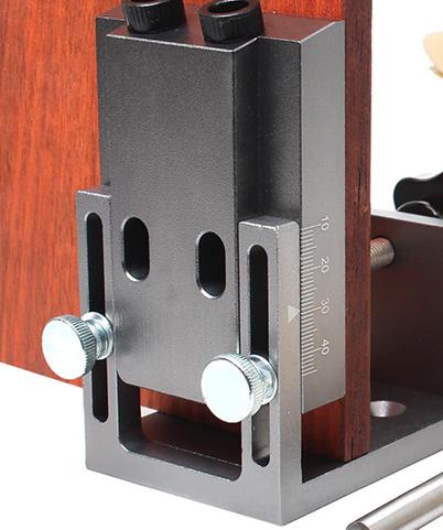

Определено. Моя е по-мързелив :) . Това е картинка от продавача. Моят сега го погледнах и е на 19мм нагласен.
Lisko - майстор
Ти си баровец - двоен и със собствена стяга.
Моя е единичен и без стяга.

brum - майстор
Стандартното копче 3мм/25мм не стана. Главата е голяма и не влиза в джоба. С леко изпиляване на главата влиза, та си свърших работата, но оставям информацията за хората след мен.
От тук нататък ще си ползвам винтове правени за тази сглобка. Ще се предвижда и ще се заръчват такива навреме.
