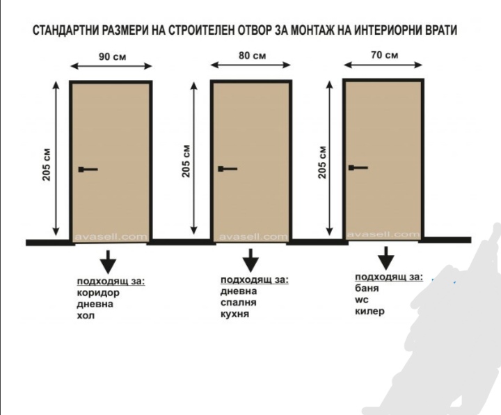

За мен под 80см е тясна врата. Трудно се вкарват мебели и т. Н. Защо не видиш някъде на живо разни врати с различни ширини?
milenjs - специалист
- при мен на хола ще е 80, на спалните - 70. По широки не ми трябват.
Пича от клипа сложи касата върху ламината доколкото видях.
Въпросите намаляха с един /уж/.
Най ме вълнуват сега вратите на баните, погледнах плана, дават отворите 75 см, при мен са 77-78см. Какъв размер врата да избера, гледам за баня пише - Стандартни размери 67/200 ? В този случай остават 10 санта луфт което е много според мен за пяна. Защо са заложили такъв размер?
cvetomir_77 - специалист
Фурна под 58 см не съм виждал, хладилник - най-малкият 60 см, следващите са 72 см, съдомиялна - малкият варият е 45 см, автоматична пералня - 60 см, диван (канапе) - 80-90 см и нагоре.
Мога още много да изброявам, но за мен врата под 86 см е малка. При мен дивана го вкарвахме през прозореца и беше голямо приключение!
Цитат (някъде от интернет):
"Предвид различната им функция и разположение, интериорните и входните врати имат различни типични размери. Вътрешните врати, които Борман предлагат се произвеждат най-често в размер 60, 70, 80, а за някои модели – и 90. Тази цифра обозначава ширината на строителния отвор, за който е подходяща вратата. Размер 60 е предвиден за отвор 68-73см, размер 70 – за 78-83см, размер 80 – за 88-93см, и размер 90 – за 98-103см. Размерът се отнася за обикновена еднокрила врата, като при двукрили врати съответно цифрите се удвояват. Размерите на касата се определят от дебелината на зида и по никакъв начин не зависят от ширината на строителния отвор. Те варират от 7.5см до 32см, като в повечето случаи са регулируеми, а не фиксирани, и обхващат определен диапазон (напр. 7.5-12см, 9-18см и т.н.). Крилото и касата се комплектоват по размерите на клиента, като е допустима разлика от 2-4см между ширината на крилото и тази на строителния отвор, която се компенсира по време на монтажа."

Абсолютно си прав за размера, сега премерих вратите в къщите в които живеем, соц. строителство - 85 е отвора в касата. Ама няма да тръгна да разширявам отвори, остават си така - хол 80 санта, спални - 70. Аз съм 100 кила шопар, добре че жената и щерката са кльощави, ще се разминаваме :-D
За баните се чудя защо хархитекта е оставил такива отвори - 77 санта. От картинката на vlad76 виждам че отговарят моите отвори за спални и хол, за баня - не. От писаното горе - нито 60, нито 70. То ако е 60 как ще вкарам пералня вътре?
Взимаш ytong с дебелина 5 см и залепваш(може и пяна за xps да го залепи) и намаляш отвора. Като гледам снимките апартамента е на мазилка, тъй че ще следват още процедури шплаковки, боя, плочки(мокри помещения), под и накрая монтаж на врати. Така бих направил, но всеки си има гледна точка
Благодаря, това ми мина през акъла но не искам да намалям отвора на баните. Да остане вратата чисто поне 65-66 санта. Ще питам дали не могат да ми я направят по размера на монтажния отвор. Не искам врата 60см. Гледам из нета и не намирам врати за баня с подобни размери, все пише - Размер на крило с каса: 660/1960 мм;

70см отвор за спалня е абсурдно тесен отвор, не разбирам от какво се спестява с тези размери. При мен входните са 105, бани 85, всички останали 95.

Другия вариант разобеждаваш жената за беларуските врати и си намираш фирма изработваща врати по индивидуални размери. Идват вземат размерите и правят врати според отвора. Като искаш да тежат и така дет викаш да са плътни гледаш корите на таблата даса 6 мм МДФ

Така е решил строителя, явно е спазвал картинката която пусна Vlad76 за стандратните размери. За спалня отвора е 80 см. и вратата съответно 70 см. Ще питам утре дали могат да ми доставят по размер, ще искам 65см. вратата да бъде.
